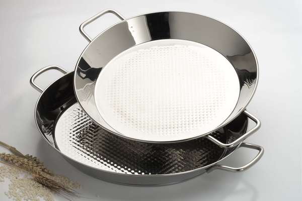

    1. 重中之重,是一个像这样的非常大的浅口平底锅,这直接关系到 paella 的口感! paella 的精髓是最后锅底锅壁上的那层焦香四溢的锅巴。因此锅壁要矮,锅面积要大,米只铺薄薄一层,这样能尽可能多的产生最多的锅巴。
