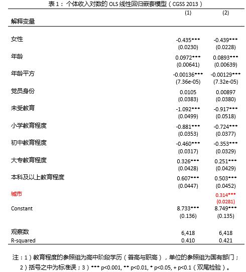

    运用中国人民大学中国社会调查中心在 2013 年进行的中国社会综合调查(China General Social Survey, CGSS 2013)的数据,我们运用第一个式子做一个简单的回归,结果如表 1:
    回归模型的结果表明,相对于农村户口,城市户口在工资回报上存在显著的优势。我们再看这个回归方程分解的结果:
    可以看到,60.6% 的差异是通过个体层面的因素所解释的,而其余的 39.4% 的差异则不能通过个体所解释,我们将之归为城乡之间收入的差异。

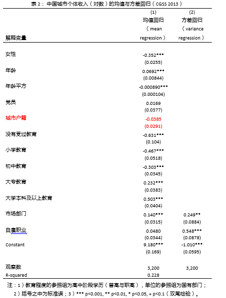

    为了验证这一结论,我仍旧采用 2013 年中国社会综合调查(CGSS 2013)的数据,但只保留调查选取在城市之中的样本。为验证 Zhou 的结论是否在 13 年的调查之中也一致,与 Zhou 的方式类似,我运用均值与方差函数回归(mean and variance regression)的方法。这是因为,均值是体现特定社会群体的聚集程度(平均值),而方差体现社会群体之间的离散程度(变异性)。参考 Western and Bloome 2009 年的论文,其公式为:
    第一式表示均值的计算方式, X 表示纳入均值回归的解释自变量(矩阵)。第二式表示方差的计算方式,Z 表示纳入方差函数回归的解释自变量(矩阵)。我们计算总的收入对数的方差(Var(y))为:
    式(3) 为整个方差函数回归的总方程。需要说明的是,β 和 λ 为函数回归之中的系数。如前所述,β 用以测量组间差异值,λ 用以测量组内差异值。对于社会科学而言,解释个体的异质性是如何产生的更为重要。
    方差回归结果展示如下:

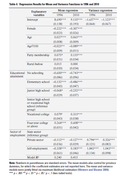

    上表结果表明,城市户籍对于城市之中工作者其收入不会带来显著的优势,甚至在一定程度上是低于农村户籍者的(尽管不显著)。我们将这一表同 Zhou(2014) 的回归结果表进行比较:
    (图片来源:Zhou, Xiang. 2014. "Increasing Returns to Education, Changing Labor Force Structure, and the Rise of Earnings Inequality in Urban China, 1996–2010." Social Forces 93(2):445)
    周翔的回归结果和我的上述回归可以表明,至少在 1996, 2010 和 2013 三个截面数据的表达看来,在中国城市之中,城市户籍拥有者在收入分配之中并不具有优势,户籍没有显著影响这一假设不能被拒绝。显然这同我前面论述农村与城市户籍个体的收入存在显著负向差异的结论并不吻合、之所以如此,是因为我们将我们的回归的有效样本都限定在了城市之中。注意到 Zhou(2014) 同样指出:

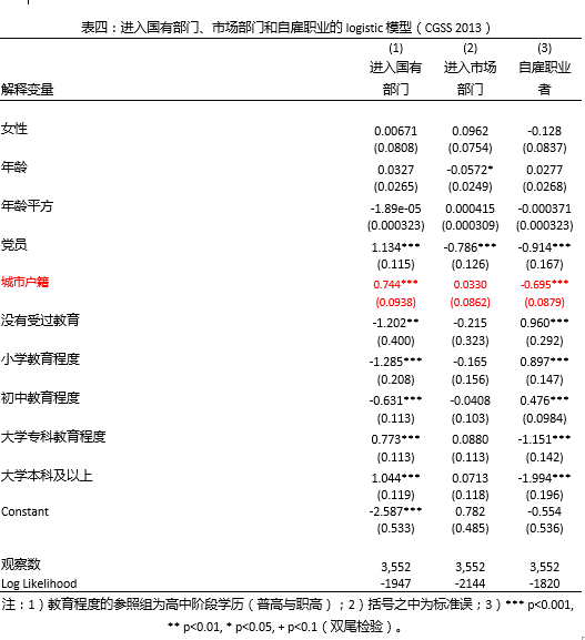

    1. @冯晗 老师和 @focout 老师都提到了城市之中拥有城市户籍的人口的就业部门是具有选择倾向性的。为了验证这个假设,我分别用是否就职国有部门、是否就职市场部门和是否为自雇职业者三个二分变量建立了三个 logistic 回归模型,结果如下表:
    可以看到,城乡户籍确实显著影响进入部门的类型。就进入国有部门而言,城市户籍明显具有更大的优势;而从事个体户职业,农村户籍所占比例显著大于城市户籍。是故,这一推论路径是成立的。

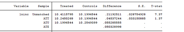

    同时,可以看到由于有部门这一混淆变量的存在,城乡户籍之间对于收入的作用就不再是“净效应”了(对城乡户籍的 logistic 模型显示,教育程度、工作单位以及年龄的一次项均显著与是否为城市户口相关)。因此,上面户籍对于收入的影响都仅仅是一种相关关系,为了能够进行因果推断,我们需要将社会个体随机分组为“城市户籍”和“农村户籍”。这里简单地使用倾向值匹配(propensity score matching, PSM)的方法进行处理(篇幅所限这里同样对于倾向值匹配的方法进行详细介绍,如有需要可参胡安宁 (2012) 的介绍。当然倾向值的方法也是具有一定局限性的,例如它不可控制由于不可观测特征导致的选择性偏误;另也可参 @徐轶青 等的批评)。具体的步骤为,首先以城市户籍为二分因变量,以模型之中其他自变量为自变量进行 logistic 回归;之后计算每一个个体是城市户籍的概率(倾向性匹配得分);再之后将个案进行随机排序使得临近匹配的时候具有随机性;最后运用 PSM 的方法对于处理效应进行计算,Stata 的输出结果如下:
    输出结果之中,ATT 表示实验组(这里即城市户籍)的平均处理效应(average treatment on the treated),ATU 表示对照组(即农村户籍)的平均处理效应(average treatment on the untreated), ATE 表示匹配之后的平均处理效应(average treatment effect),即是模型的净效应。由于 OLS 回归之中城市户口对收入对数的效应为 0.0326(见表 3),而 ATE 值在此为 0.0503,二者相减为负,表明:OLS 模型存在内生性问题导致低估了城市户籍对于收入的效应,且这个问题并不会随着 OLS 模型之中加入控制变量而改善。
