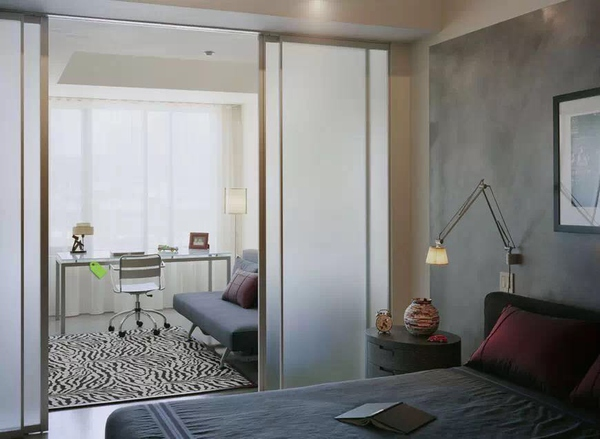

    • 全框架结构公寓式住宅的隔墙:对于此种户型中的后期隔墙,可以考虑砸墙后使用玻璃推拉隔断,必要时在玻璃隔断靠窗一面增加布帘遮光或者保护隐私。

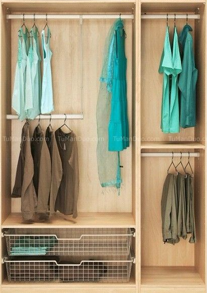

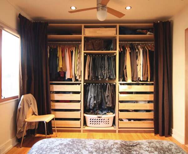

    在可放置衣柜区域的最大长度已确定的情况下,考虑到挂放衣物的预计数量,如果超过 50 件且只能放置一组挂衣衣柜,还是需要做双层挂衣杆的,除非是可叠放的衣物占比比较大或者居住者习惯于叠放衣物。而考虑到防尘及高度上便于挂放衣物,可以在贴地高度做一组甚至两组抽屉(垂直宽度 160mm-200mm),加上上下两组挂衣杆每组 860mm,再加顶板,总高度刚好 2200mm 左右。
    如果是有较多的叠放衣物的需求,则要提早规划,选定合适的收纳盒、收纳筐、衣物拉篮后再按尺寸设计定做柜体。
    大致就是图示的意思,下方衣物拉篮可以考虑做成抽屉面板,便于防灰。

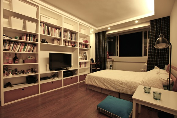

    比如下图中的整墙电视柜

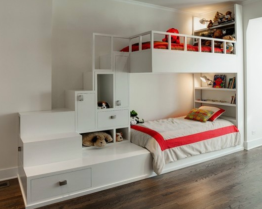

    又或者在床的选择上考虑高层床

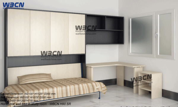

    侧装壁床
