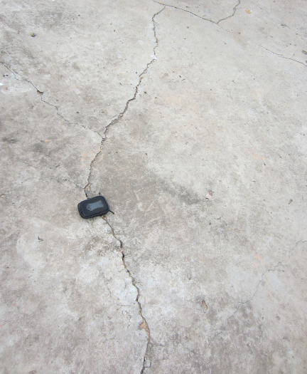

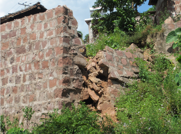

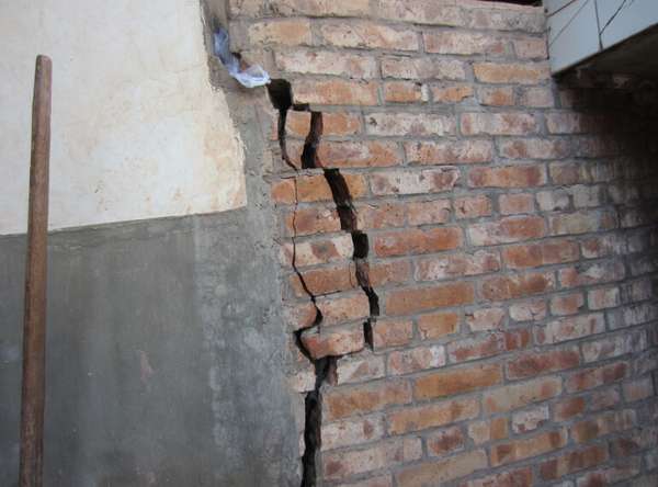

    在详勘的过程中一定要对滑坡影响区的每一家每一户都要仔细过问,主要是观察墙体或是地面的裂缝,并询问是何时出现并逐渐增大的,还要仔细统计裂缝的方向与方位,这对确定滑坡周界非常有用,下面是我曾经在云南普洱一处滑坡拍摄的照片。
    根据众多裂缝的走向可以看出拉张区和剪切区,在滑坡后缘附近垂直于滑向的裂缝较多,主要是拉张致使,而在侧缘平行于滑向的裂缝较多,主要是剪切致使。

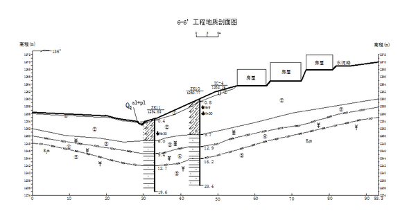

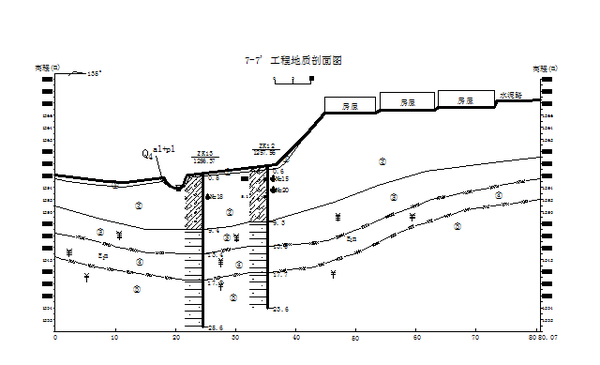

    同时,这里主要是要上钻,在布设钻孔之后就一个一个的打钻,布设钻孔要按照滑坡相关规范,得到的岩心比较重要,而编录人员要负责,因为根据这些钻孔记录就可以画出剖面图,并对最终得出滑动面位置很有帮助。下面是云南普洱另一处滑坡的简易剖面图。
    通过剖面图可以看出地形趋势,人类设施,岩土体情况,高程,风化线位置等信息,这主要归功于钻探,当然在许多工程中槽探、坑探都不能少,至于物化探,在地灾领域中使用较少。

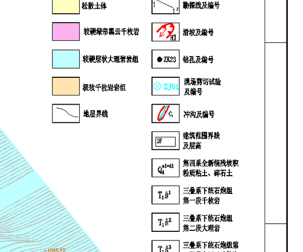

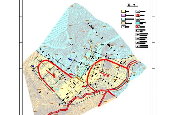

    在得出这些剖面,也了解滑坡情况后(往往要治理的不是一个滑坡,而是一个滑坡群组),就可以根据最新的勘查图平面图来进行后期的工作了,下面是云南文山的一处滑坡勘察平面图。
    原谅我不能给张更清晰的。这里就可以看出在这个区域内的滑坡情况与其他相关信息。

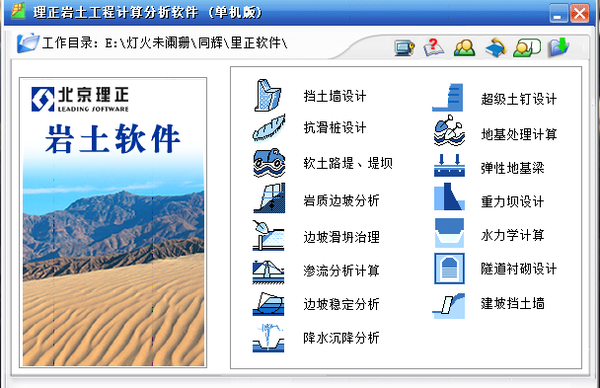

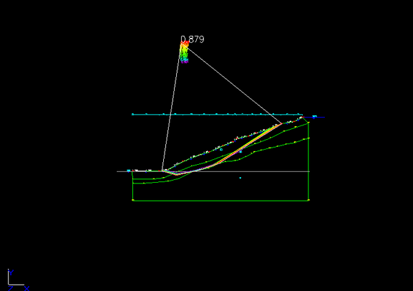

    收工回家,开始内页处理,主要是计算、编写报告、预算等工作。计算主要是运用理正软件,当然有其他的,不过这款软件在国内运用比较广泛。

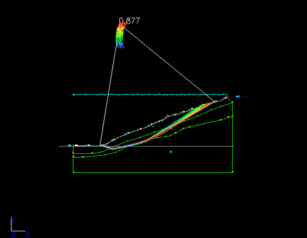

    根据不同工况来计算稳定系数,也就是抗滑力与下滑力之比。工况有天然,暴雨,暴雨加地震等。计算的时候一定要注意土层参数的准确性,得到的数据有时会根本没法用。
    上面是云南元磨高速公路中的两处公路高边坡的稳定系数。

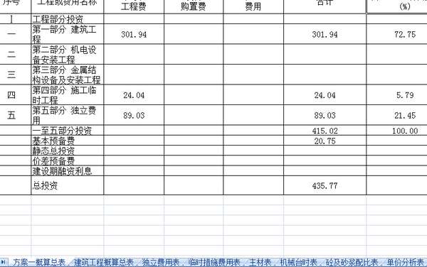

    哎,预算也是我们这群地质工作者做的,主要是根据定额,根据甲方的要求来制定。
    这是云南昆明某滑坡群的预算,原谅我只能放过来一个简易的表,里面每一项都是互相嵌套的。
