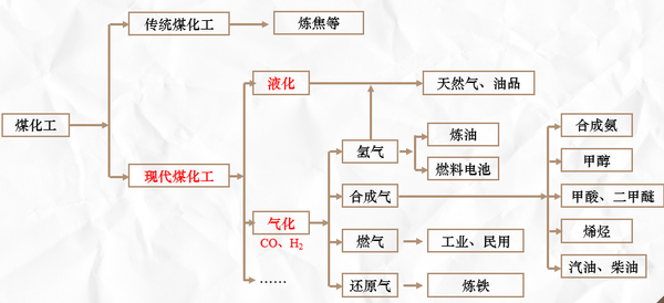

    关于煤炭深加工,之前做过 ppt 汇报过,上图:
    题主说的煤炭深加工,我就直接理解为现代煤化工技术了哈!如上图所示,煤化工分为传统煤化工和现代煤化工,传统煤化工第一次工业革命时催生的,当时需要大量钢铁,而煤炼焦之后的煤焦可以用作炼铁,这种方式产生的煤焦油含有很多的苯系物等污染物,是很不环保的。而现代煤化工,分为很多领域,本人只关注过煤制油、煤制气,认真学写过煤制甲醇而后甲醇制烯烃工艺。不管是煤制油、煤制气还是煤制烯烃,其龙头技术都是【煤炭的气化】。
