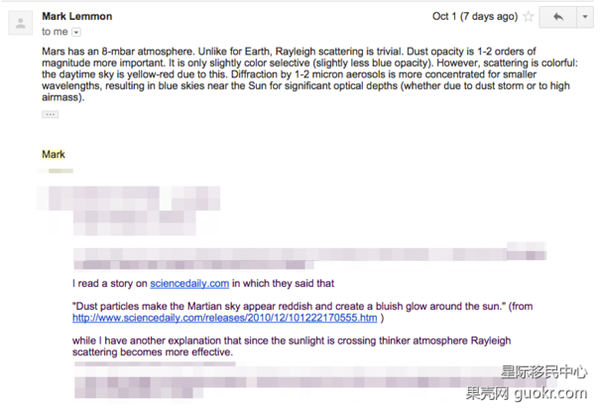

    为了确认哪一种是正确的解释,专门去咨询了 TAMU 的 Mark Lemmon(因为发现他写过多篇关于火星大气及沙尘特性的论文并且有多项分析火星探测器视图资料的工作),得到了如下答复:
    Mark 的回答证实了这并非是 Rayleigh 散射造成的,原因是火星大大气非常稀薄。而且如果这是 Rayleigh 散射,会有颜色的过渡,而不会是从蓝色变到淡蓝变到白色这样的。
    Mark 的解释是,火星大气中的 1-2 微米的气溶胶的“衍射”效应造成的。这个大小的气溶胶颗粒的效应会导致太阳周围变成蓝色。Mark 在 这个页面 提到了火星沙尘散射红光来解释蓝色太阳。
