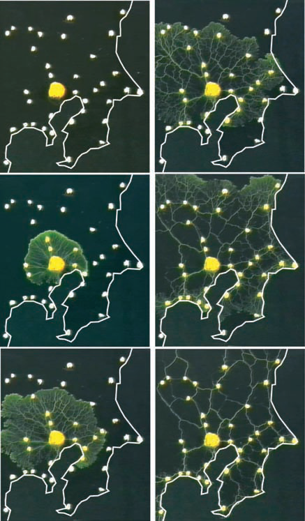

    实验很简单,用黏菌避光的特性,用光斑模拟海岸线和地形,在东京附近重要的地铁站对应的位置放上食物:
    这是只有海岸线的时候,黏菌铺张、求出最省连通路径的过程图:

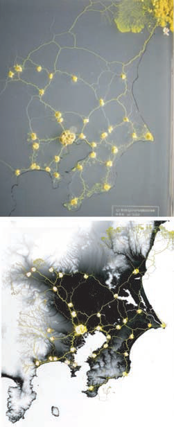

    下面是用光的强度模拟水域和地势的结果,灰度越高代表光强度越弱(海拔在海平面以上同时越低)。

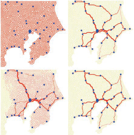

    专业的建模分析就不赘述了,科学家最后的原理是黏菌形成的微网络当中,“远路”携带的营养运送过程中消耗大,因而流速低,直径逐渐收缩;而“捷径”流速更大,直径逐渐增大。这样,整个网格就逐渐收缩到最优解上。实际上是一种类似于蚁群算法的退火算法。
    实验者模拟了一下这个算法,解出来的结果和黏菌搜索的结果相差无几:

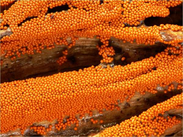

    其实黏菌还有一个经常被提到的特点:在低密度的时候表现得像单细胞,而高密度或者食物告罄的时候,部分个体就会释放出凝集素,吸引其他个体聚集成一个多细胞表现的整体,进而完成各种功能,尤其是繁殖。黏菌的子实体非常漂(mi)亮(kong):
    这些平时的散兵游勇,到了繁殖的时候就聚集起来,像真菌一样生长出子实体,产生孢子进行繁殖。想想还是挺有趣的。
