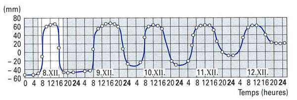

    之所以发现这是“内在”规律,源于一种特有的研究生物昼夜节律的方法:恒定条件。把生物置于连续黑暗(DD)或者连续光照(LL)环境中,观察生物体的规律性。这种规律性在植物中存在(下图是某种植物树叶相对高度的昼夜变化规律):

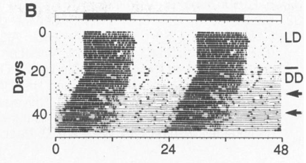

    也在动物中存在:
    (Vitaterna et al., 1994)
    上图所示,小鼠长期处于黑暗(DD)之中,仍然保持着比较规律的活动 - 休息周期。
    这种内在的、长度大约为 24h 的节律性叫昼夜节律 (circadian rhythms)(各物种不同,在 20h-28h 间变动)。

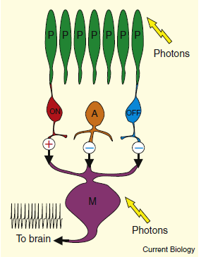

    因此,image forming,需要感受光的强度和颜色,就需要视锥细胞(cone)和视杆细胞(rod)作为光感受器。而 non-image forming,调用的是另一种广泛分布但是含量极少的细胞(一种表达有黑素作为生物标记的视网膜神经节细胞,retinal ganglion cells, RGC)。
    三种细胞的关系如图
    (Brown and Lucas, 2009)
    RGC(就是图中的 M)分为两种:一种可以直接受光子(photon)刺激而产生电位变化;一种是接受来自视锥细胞和视杆细胞的信息(经过双极细胞传递,图中为 ON 和 OFF 两种双极细胞)从而产生突触后电位。
    接下来 RGC 将伸出轴突到 SCN,到达传递来自外界的明暗交替信息的目的。
    所以可以推理:视锥细胞和视杆细胞受损,不完全影响昼夜节律跟昼夜交替同步。RGC 细胞受损,也不完全影响昼夜节律跟昼夜交替同步;若二者完全受损,则失去与昼夜交替同步的能力。目前,以上推理都在小鼠模型中得到了验证。(非伸手党可以移步这篇 Science 文章,见 Panda et al., 2003)。
