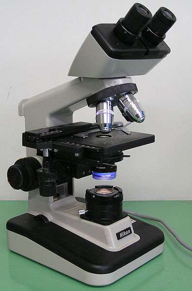

    就拿广泛应用于各种机械组件的马氏体钢来举例,要研究马氏体长什么样子,最基本的当然是放到光学显微镜下看看啦。光镜(OM)长相非常朴实,我想大部分人在高中阶段就有接触:

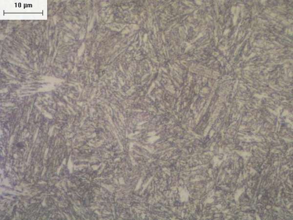

    但是试样制备却要经历一些坎坷,首先得用砂纸把试样表面打磨平整,消除划痕,然后再用抛光布把打磨后的试样抛得像镜面一样,最后还要用酸液腐蚀表面才能将显微结构凸显出来。但对我们学材料的来讲,金相制备是最基本的啊,几个小时的工作量而已,本科生就能解决。OM 下马氏体长这个样子:

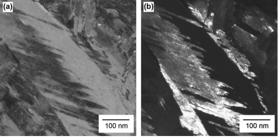

    但这个尺度还远远不能满足好奇的科学家们,这样的尺度根本不能说明问题啊亲。于是他们搬来了一台透射电子显微镜(TEM),准备一探究竟:
    但是 TEM 金属试样的制备是非常复杂的,首先要把试样切成几毫米厚的薄片再冲压成直径 3mm 的小圆片,然后用橡皮按住试样在砂纸上磨啊磨,边磨还要边测量厚度,直到厚度达到几百纳米时才能进行电解抛光。一个试样制备下来,可是至少一上午啊!本科生肯定是不愿干啊,所以基本上要读到硕士才能来做。TEM 下终于把马氏体看清楚了:

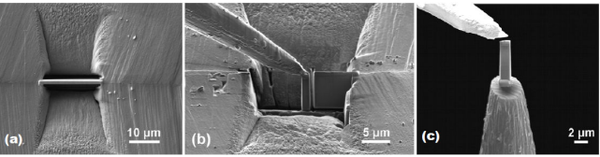

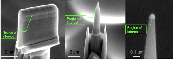

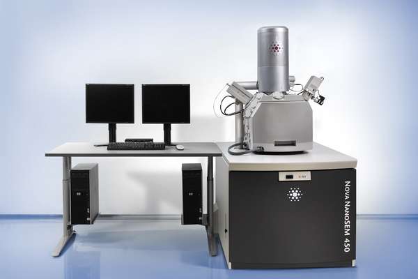

    原来每个板条马氏体内部是这样的,有位错,有孪晶,有中脉,有碳化物析出。真棒,发一篇 Scripta 应该没问题吧,离硕士毕业又近了一步!但是,科学家们不会停步于此,不看到原子他们是不会罢休的。终于说道主角原子探针层析技术(APT)了。做原子探针,可不是那个材料扔进去就会出结果的,如果 TEM 试样的制备让一个硕士都感到头疼的话,那 APT 试样的制备就可以算是一个博士生的梦魇。APT 的试样是利用聚集离子束(FIB)技术制备的,而最终的 APT 试样是一个直径只有 50nm 的针尖,由于尺寸太小,肉眼根本无法看到,所以整个制备过程是在 SEM 中完成的。
    如下图所示,首先,用离子束在试样表面切下一个薄片(a),然后在薄片中间切下一个细条(b),再把这个细条黏在事先准备好的微尖上(c),这样,第一步就完成了。
    然后,要用离子束把这个细条打磨成一根针,如下图所示。

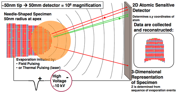

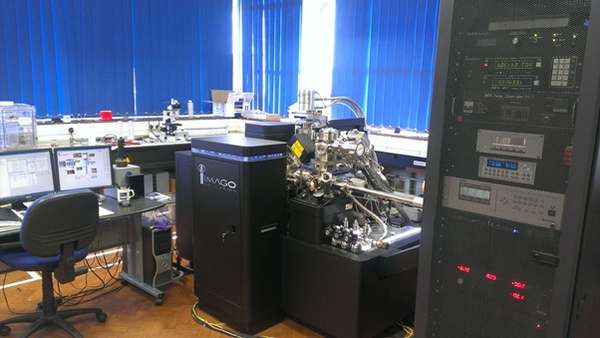

    当这一切都完成以后,这个试样制备的过程才算完成,吃过早餐来实验室制样,晚餐前能进行到最后一步就算是高手中的高手啦~制备好了样品,终于能放到原子探针下测量了。原子探针的工作原理可以用下图来描述:
    给昨天制备好的针尖试样施加一个高电位,在电场力的作用下,金属之间的键接被打断,离子在电场力的加速作用下飞向探测器,而这个过程就好像试样被蒸发了一样。所以,像这种 destructive 的实验一个试样只能做一次,如果收集的数据不满意,要回到昨天在 SEM 下用离子束切样那一步重新来过哦~当然,科学家们也不傻,他们一般会事先准备若干个样再来做原子探针,从中选择出最好的数据。像原子探针这种高精度的实验,要得到一组满意的数据,机器一般要跑个一天一宿。当然,更耗时费力的后期的数据分析,一组数据的 size 就直奔十几个 G,至于分析,各位看官自行脑补。APT 的实验仪器如下图所示:

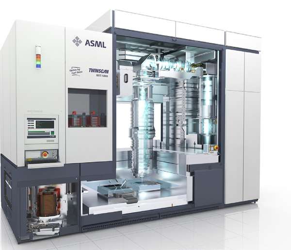

    好多答案都说到了集成电路,深表认同。这里来说说造集成电路的机器。每次见到光刻机,我总是感慨人类简直是在用蛮力来实现着本来无法达到的制造精度。
    对,就是这个家伙:
    这个大怪兽就是制造芯片的机器,只负责其中的一步:光刻。
    图片底下那两个圆的东西就是硅晶圆(wafer),上边一大堆是光学系统,掩模(reticle)运动平台等等。左边那个键盘是人站着操作比较舒服的高度,所以目测这家伙两米多高四米多宽。

    因为制造每一层都是一次光刻,两次曝光之间的定位误差(overlay)就是一个最重要的精度指标。线宽已经向 7nm 进发了,overlay 必须更小才能保证芯片不废掉,Wafer 和 reticle 运动平台都必须达到 sub-nanometer 精度才可以。一切机械传动和摩擦都是不可以有的,因此 wafer 和 reticle 都是六个自由度被磁悬浮着飞来飞去。
    另外一个指标是 thoughput,就是印钱要更快更快更更快……所以每次曝光都不是在 reticle 和 wafer 静止中进行的,而是在它们匀速运动的时候进行的。于是 wafer 和 reticle 运动平台当然是加速越快越好。貌似 ASML 的新一代 in-vacuum machine 的 reticle stage 有二十几倍重力加速度的加速能力……想象了一下这个数字代表什么样的运动情不自禁地颤抖了一下。
    太多声音说摩尔定律要终结。然而如果看一看 13 nm 波长的激光、sub-nanometer 定位精度、40g 加速的运动平台都已经一一被实现,我完全相信这个定律还会持续很多年。
