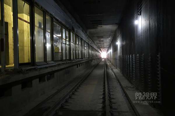

    东莞地铁 2 号线蛤地站,屏蔽门安装完成后从轨行区拍摄照片的效果。

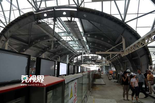

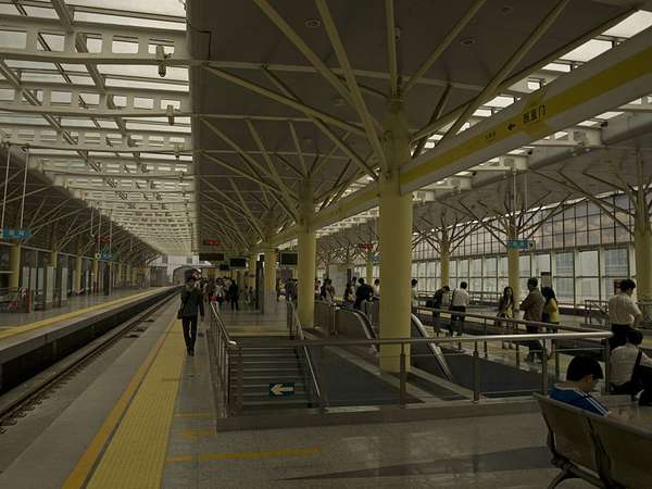

    没有屏蔽门的例子,注意黄线外的空间
    设立了屏蔽门后理论上整个站台空间都可以供乘客候车用

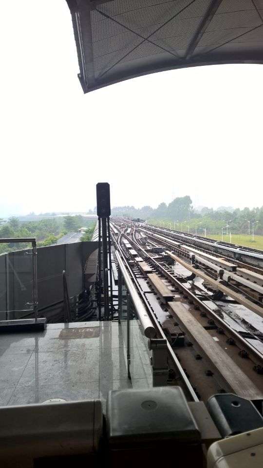

    • 半高式屏蔽门除了具备上述的优点外,最主要的特点是利用了自然光和自然通风,极大地减少了车站日常运营的能源消耗。但是这种开放式的车站结构也有非常大的问题,冬天风刮起来车站里冷成狗,夏天不加辅助通风措施会非常闷热,而且刮台风时雨会直接灌入站台。典型如广州地铁 4 号线南端地上段的各站,许多车站周围一片旷野,暴雨天气下乘车体验让人捉急。[​IMG]
    东莞地铁 2 号线的虎门火车站“站”的设计,也是开放式高架车站的典型设计。
