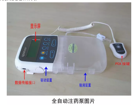

    PCA(Patient-controlledanalgesia)--- 患者控制的止痛或者说是患者自控的镇痛,这种方法最早由一位名叫 Philip H. Sechzer 的美国(又是美国人)麻醉医师及疼痛治疗专家所发明。这个名词的意思就是:哥们我做了个手术,感到疼痛难忍了,镇痛泵上的按钮按一发,然后疼痛随之缓解。不需要再叫医生护士不断地给我扎针打止痛药,疼痛在患者自己控制之下,显然这是一种比较省劲儿且及时有效的术后镇痛方式。二麻哥平时在临床工作中最常用的就是这种方式。
    (PCA 按键就是自控镇痛时,需要患者自己去操作的按钮)
    镇痛泵,说白了就是一个输液器,不同的是,这个输液器被一个微电脑控制(驱动器),麻醉医生根据患者对疼痛的耐受程度、意识状况、手术大小等特点,将微电脑上的参数一一设置为最符合患者需要的模式,然后把这个输液器连接到静脉血管(PCIA)或者是留置在椎管里(PCEA)的通道中。通过不间断的把镇痛药缓慢地用到患者体内,达到一个相对确切的镇痛效果,如果患者对镇痛效果不满意,可以自己操作镇痛泵上的按钮,追加一次镇痛药,通过这次快速输入体内的镇痛药,患者可以感受到疼痛的缓解;之后,镇痛泵继续工作,直到药液走完。如果患者仍旧觉得疼痛难忍,麻醉医生可以重新设置机器上的参数,在保证安全的前提下,提升患者舒适度。
