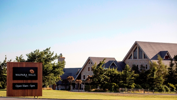

    这就是 Waipara Hills 酒庄,左半部分是餐厅和品酒室(cellar door),右边的最高拱三角就是酒厂,酒庄背后就是大片的葡萄园。酒庄门前是停车场,我上班的点是早上 7 点,大早晨没人会跑到郊区(基督城北边 80km 左右)品酒吃饭,所以会很清静。和法国一些名庄不一样,新西兰的酒庄都是可以直接 drive in 的,意思是不用预约可以直接去喝酒吃饭,周一到周日都有营业。当然去之前最好看一看他们酒庄的的网站。

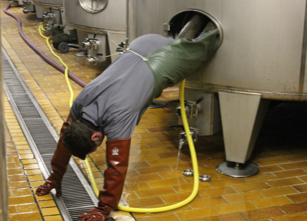

    每天上班第一件事,就是 plunging,怎么翻译呢,就是酒帽管理(cap management)。因为红葡萄酒是需要浸皮(maceration)发酵的,浸皮的目的是希望果汁/酒可以得到皮里的酚类物质(phenolic compounds)和颜色。 但是发酵的过程中会产生二氧化碳,所以这些葡萄皮葡萄籽就被气泡推倒的顶部形成了一个厚厚的帽子(cap),而我们希望葡萄皮能最大面积的和果汁/酒接触,所以就要把这层厚厚的帽子给压下去。可别小看这项工作,这项工作既危险又累。经过一晚上的发酵,整个罐子里都是高浓度的二氧化碳,如果不让二氧化碳散去,很有可能在工作的时候因为缺氧而昏厥,一头栽到罐子里溺亡,这样的事儿不是没有发生过。至于累,那是真 tm 累,使去全身的力气用杆子压穿酒帽,每干完一波 plunging 就像跑了个 10km 的感觉一样,汗如雨下,回家的时候胳膊都在抖。酒厂里酿红酒的罐子大大小小有快 20 个,每天需要 plunging 至少两次,有多累大家自己脑补吧。干 cellar hand 的人压根就不用去健身房,酒厂就是健身房,不光练力量,还练耐力,练的你透透的。

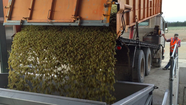

    酒帽压完一遍,来送葡萄的人就快来了。虽然 Waipara Hills 有自己的葡萄园,但是满足不了酒厂的产量,所以他们会从其他地方买葡萄过来酿酒。这车雷司令葡萄是从新西兰第一大葡萄酒产区马尔堡运过来的,一车的重量是 10 吨左右,一天大概会送 2、3 趟。其实由此可见,新西兰的葡萄酒原产地标实 GI 制度(geographical indication)相比法国之类的国家,并不那么严格,这个来自马尔堡的葡萄在怀怕拉地区酿成的酒也不会特别标注,当然这批属于低端酒了,哪有人关心他们的出身。这些葡萄都是机器采收的,所以看起来是一粒一粒的,破皮儿的也相当多,从车里倒出来的是葡萄汁混合着葡萄,品质和手工采摘的自然没法比。基于对市场的不同定位,Waipara 有低端酒和高端酒不同的系列,手摘的葡萄必然是为高端酒准备的。

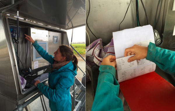

    这里是操作刚刚接收葡萄的接收槽(hopper)的地方,这个设备可以称葡萄的重量,像刚才那一车 10 吨葡萄倒在这 hopper 里,重量在显示器上就可以看到。当葡萄全倒进来之后,这里的打印机会打印一份收到 XX 重量葡萄的小条子,把这个条子贴在来送葡萄的司机师傅的 paper 上就相当于签收了。然后我们就可以进行下一步的工作了。操作机器不太需要费体力,算是可以小小的休息一会儿。PS:我这个同事是个法国女孩,身高不到 160cm,年龄虽然不小了,但是依然萝莉即视感。

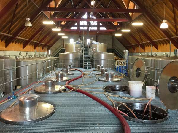

    刚刚被运来的 10 吨雷司令葡萄被除梗(desteming)和压榨(pressing)之后的果汁呢,被不停的泵到罐子里。我和她一个小组,来监控葡萄汁在罐子里的量,她左手拿着卷尺右手拿着灯观察,我负责记录数据。这个罐子大概有个 10m 高,罐子的直径和高度是确定的,所以我们要通过测量果汁面儿到罐口的距离,算出果汁的体积,进而确定往罐子里加的各种物质的量。酒厂不适合恐高的人工作,这些罐子都巨高无比,我们必须在金属搭的工作面上做这些测量和混合化学物质的活儿。对了,有幽闭空间恐惧症的人也不适合在酒厂工作,要不然做清洁的时候需要钻到罐子里和压榨机里洗洗刷刷的时候,得在黑咕隆咚的狭窄的在金属罐子里嘤嘤嘤了。

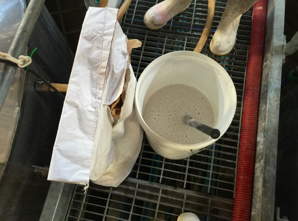

    算好了要加的东西,就需要把它们用水冲开了加进去。这天我一共扛了三个麻袋到 10m 高的工作面儿,谁叫队友是个女孩子呢。。别问我为什么不从袋子里拿一部分放到桶里在提上去,因为往罐子里加的都是按麻袋算的啊亲,不是冲咖啡啊,是往 10m 高的罐子里加东西,量必然少不了。工作面每隔几米都会有水龙头,所以我不用提着盛满水的桶爬 10m 高。加的东西中有一样是膨润土,学葡萄酒工程的童鞋肯定知道,膨润土在溶液中带负电性,而让葡萄酒浑浊的 PR 蛋白质是带正电性的,他们结合之后会逐渐产生沉淀,所以加入膨润土可以让葡萄酒澄清,但是这个沉淀过程需要很多天。对于这罐葡萄汁来说,这段时间我们没有别的事情,就是等待,等待着新来果汁变清澈,同时也反反复复的接收着每天两三批新来的葡萄,周而复始。酿酒师的任何点子,都的靠我们这么一点一点一步一步的完成。

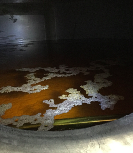

    经过了多天的沉淀,葡萄汁里的杂质被沉淀在了罐底,你可以清晰的看到上层的漂着浮沫的果汁和下层的果泥(lees)。当然每家酒厂的步骤是不同的,有些酿酒师选择在发酵结束之后再加膨润土,这些都是仁者见仁,智者见智的选择。清澈的果汁已经被换罐,等待发酵。至于上图这些残留的果汁和果泥,根据经理给我的数据,就是这些剩下的果汁,占了总产量的 8%,wine maker 当然不想浪费它们,至于要怎么做,请你接着看。

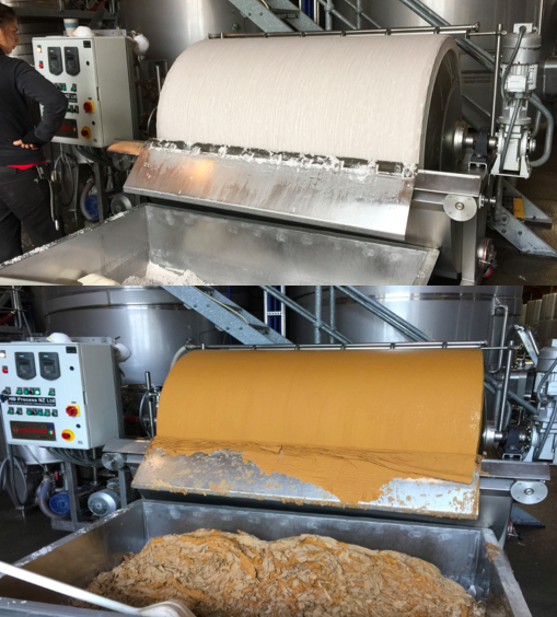

    这台机器就是传说中的 RDV (rotary drum vacuum),中文我不知道怎么称呼。但是它可以神奇的“过滤”掉果泥。这台仪器是我在酒厂里觉得最有意思的仪器了,上图鼓的表面覆盖了厚厚一层硅藻土,像是一个“蛋糕”,在英文里它就叫“cake”,这个硅藻土可以透过果汁,但是果泥却过不去。所以清澈果汁就从这个空心的鼓里被抽走,而果泥则留在硅藻土的表面,等待着被做成“刀削面”哈哈哈……这台仪器可以从那 8%的“废料”中节约 6%哦!想想这里一年 80 万升的产量,就这道这台机器买的有多值了。

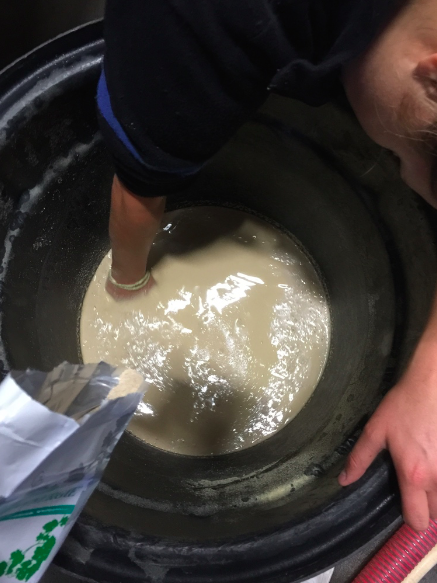

    葡萄汁准备就绪,然后到了调酵母的时间。用温水把酵母冲在水里,搅匀。我在第一次干这个活的时候被 wine maker 批评了,说我搅动太暴力哈哈……他说调酵母要像抚摸 baby 一样轻柔,然后“惩罚”我不允许我用任何工具,只允许我用手。然后我就蹲在地上用手“抚摸”了二十分钟,才算好。最后把酵母加到果汁里让它们在里面好好的大快朵颐吧!酵母会吃掉糖然后产生酒精,我们的酒是靠这小小的生物做出来的,要么说得对它们温柔呢。

    我们的酿酒师说,在管理一个酒厂的时候,everything is about cleaning cleaning cleaning,他重复了三遍 cleaning。泵果汁和酒的管线需要清洁,罐子要清洁,压榨机要清洁,接收槽要清洁,盛化学溶液的容器要清洁,调酵母的容器要清洁,酒帽管理用的杆子要清洁,等等等等。如果不做好清洁,会发生什么?酿的酒可能会被醋酸菌污染变成醋,酿酒设备可能因为糖变的粘糊糊,脏兮兮没法继续使用,对于酒厂清洁,一定是今日事今日毕。所以空闲的时间不是在酒厂晃悠,只要手头上没事儿干就得去做清洁,拿着像耙子一样的东西把地上的葡萄皮一点点的收集起来。只要换过罐,就得钻进罐里做清洁。
