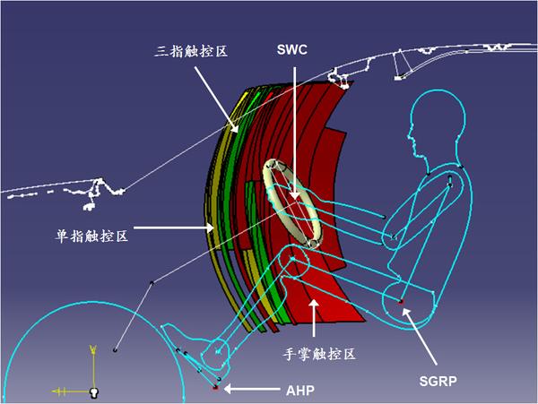

    驾驶员手部触碰区的概念
    首先还是先由 H 点 (hip point) 开始定义汽车驾驶员的手部位置, 然后定义手部触碰区, 这是指驾驶员以正常驾驶姿势坐在座椅中、身系三点式安全带、右脚支承于加速踏板踵点上,一手握住方向盘时另一手所能伸及的最大空间界面。

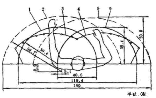

    坐姿操作范围(曲线 1 和 6 表示左右手正常操作范围,曲线 2 和 5 表示左右手最大操作范围)
    手部触碰区一般分为三类:三指抓捏式触控区、单指触控区和手掌触控区
    1. 三指抓捏式触控区:需要三个手指去完成扭件操作的最大触及区域(如空调调节旋钮,收音机旋钮,点烟器及其他组合开关都要在三指抓捏式触控区以内)
    2. 单指触控区:用一根手指就能完成扭件操作的最大区域即指点式扭件的最大触及范围(如 CD 机按钮、玻璃升降器按钮、外后视镜调节开关、空调通风口调节开关等都要在单指触控区内)
    3. 手掌触控区:需要用整只手去完成扭件操作的最大触及区域即手推式扭件的触及范围。(如手刹、换挡手柄、内后视镜等都要在手掌触控区内)
    手部触碰区是经过试验测得的,一般试验中采用的是一个 25mm 的三指抓捏式操纵扭件。因此根据操作扭件的不同,需要进行一定的修正。如指点式扭件的触及范围(单指触控区)比三指抓捏式往前 50mm;手推式扭件的触及范围(手掌触控区)要比三指抓捏式往后 50mm。
    目前通过某些软件,输入参数后可以自动生成手部触碰区。
