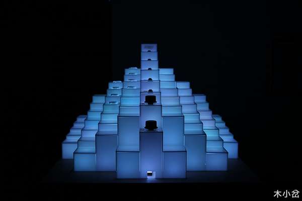

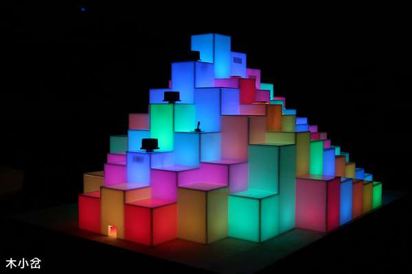

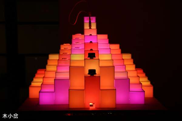

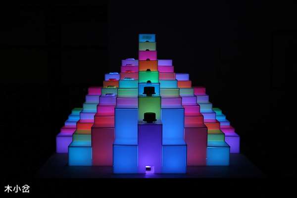

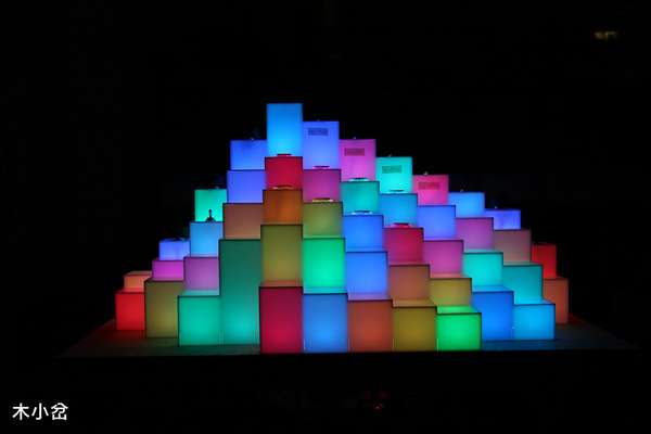

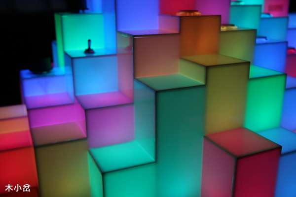

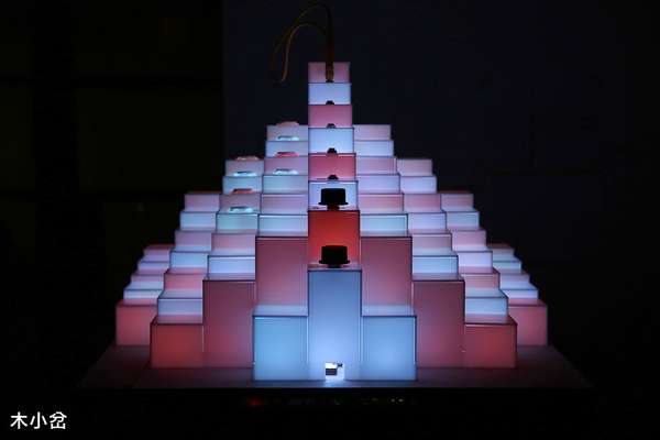

    然后是美照:

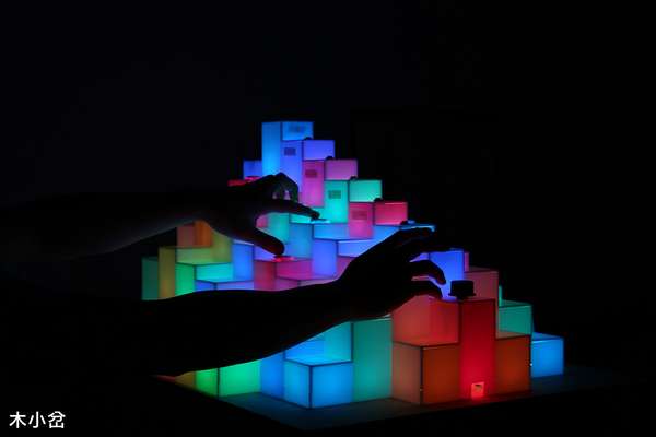

    继续美照

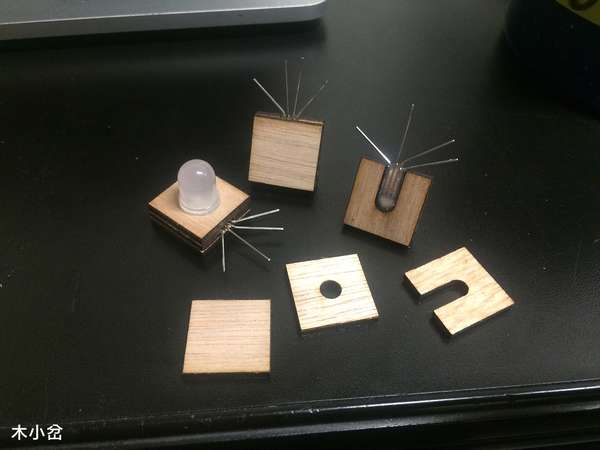

    正式做之前我做了三步的测试版本。

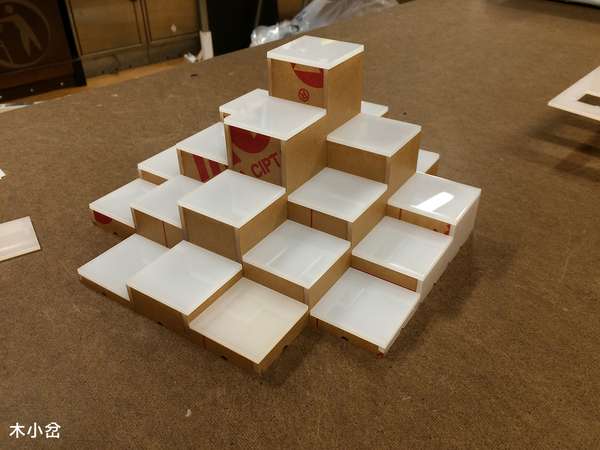

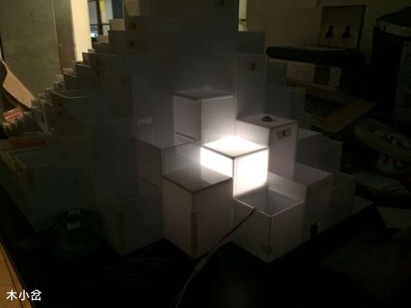

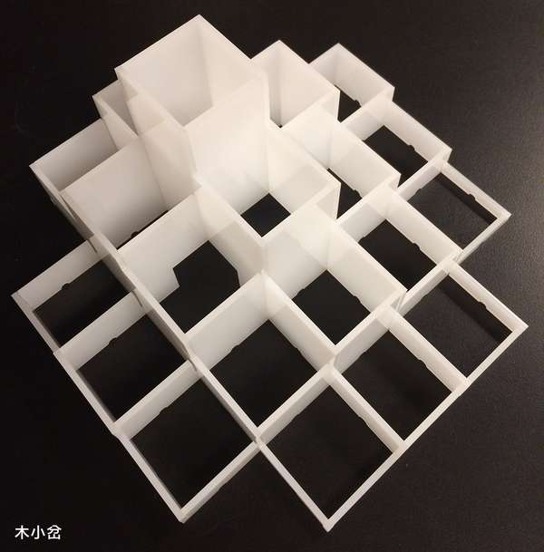

    第一个版本是效果和材料的测试。我用半透明亚克力加 LED 检验是否能实现我预想的效果,如果这个效果不成立,一切空谈。其次,我用亚克力测试未来设想的拼插榫卯结构是否成立。事实证明,测试版在结构上发现了大问题,初期的经验总结让后来少走很多弯路。
    事实证明效果是不错的。这个小结构后来还被我当笔筒收纳用了,很是好用。​

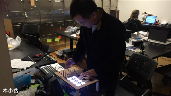

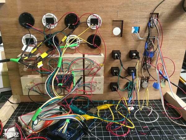

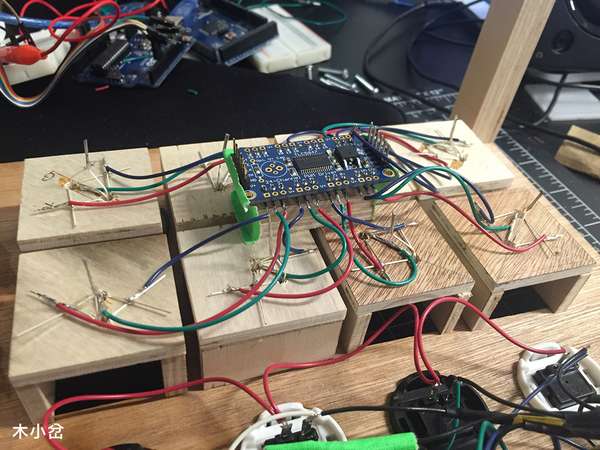

    第二个版本的测试版是解决功能上的所有问题,搭一个简陋的结构,但合成器的所有功能基本都要实现。所以用了一个下午切了一个木板的操作界面,我把按钮,LED,旋钮和插口都安在了一起。接下来就是写代码,焊电路,接电线。非常的原始路子。但是这个版本还是有一些没有覆盖到的点,必须在最终版的时候去探索,比如 80 多个 LED 怎么让一个 Arduino 控制,怎么供电等。
    测试 LED 阵列板​
    连接电路​
    本人正在测试​

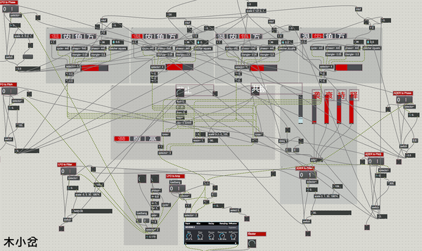

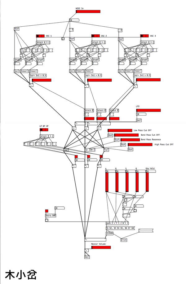

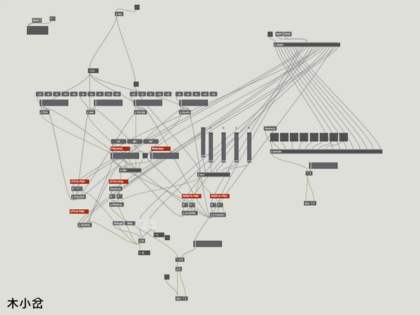

    与此同时,软件的东西也要写。。
    早期使用的是 Pure Data,我花了一天搭了一个 4 振荡器的合成器,有滤波器和包络等等标配的功能。之后又把这个在 MaxMsp 里重新写了一次,虚拟了模块合成器的一些功能,最后的版本是加入了八个采样的打击垫。优化简化了很多,所以最后的一张图反而看上去简单了,其实全部包在 sub patcher 里。
    下一步是用传统语言(CSound, Supercollider 什么的)写到 Raspberry Pi 里,这样就不需要寄宿在电脑上了。

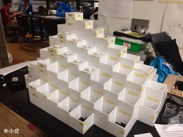

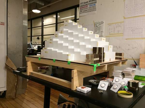

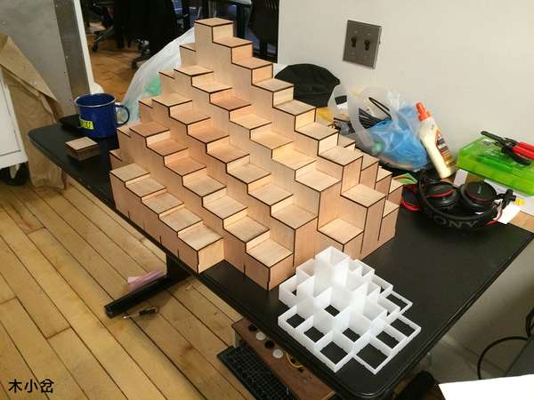

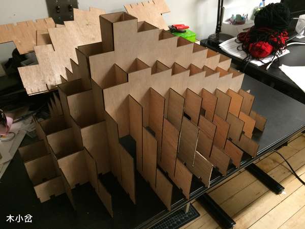

    第二个版本验证基本都没有问题,就进行第三部的测试版,就是 1:1 的结构测试。我用和预计厚度一样的木板代替亚克力,做了一个一样大的山。然后考虑拼插,每个井内的 led 支撑层的架空,然后再三确认外加实际测量确认以后,把所有结构的数据都记录了下来,因为这些拼接点后来都是要自己手工拼贴的。

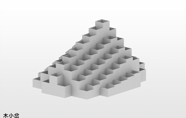

    建模验证结构(草稿也要很美!)​

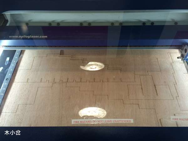

    然后发现草稿很多问题,改到没问题了,转为二次元文件​

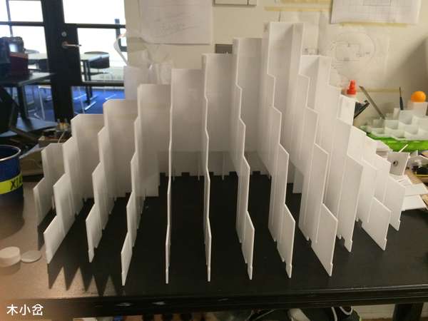

    激光切割结构​
    拼接过程之中​

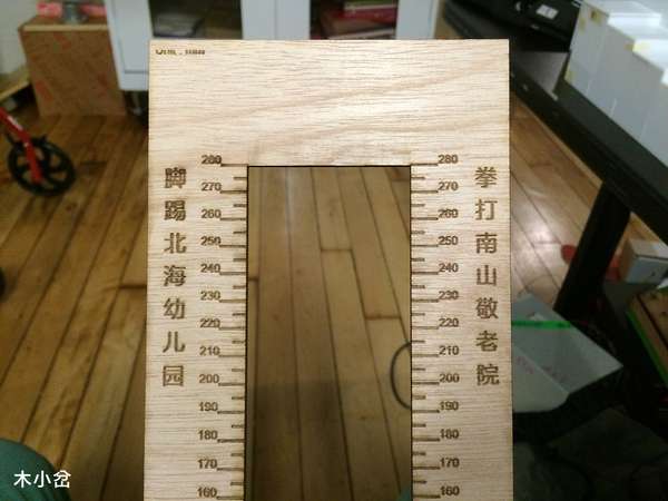

    为了测量和拼贴准确和方便,还自己做了一些工具,比如一把特殊的尺子,和矫正角度用的物件等。

    接下来没有发现什么问题了,我就开始拼装正式版的结构了。代替木头为亚克力,相同的步骤再做一遍。
    每块板子正反面都要编号,标注,的确是十分麻烦。​

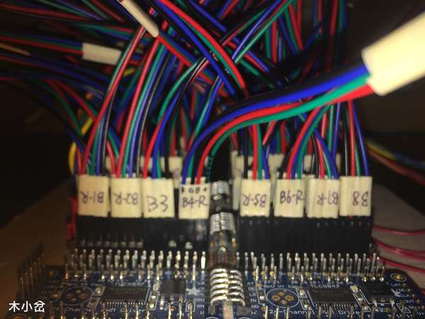

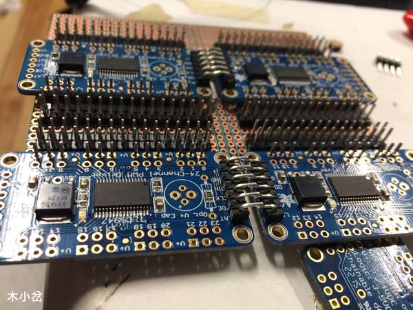

    接下来就是连电路,装 LED,焊接连线。十分枯燥的一个过程,无数次想请个富士康工人给我当小时工,我理解为什么他们想跳楼了。

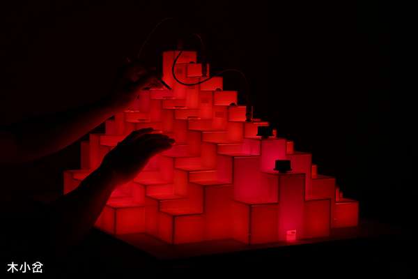

    这些都连接完毕,于是就开始写 Arduino 代码,让电位器,按钮以及模块合成器的插口和 MaxMsp 的软件互相连接。另外,声音也要同步灯光产生变化。
    测试一个灯,接着一组一组的测试,接着就是大功告成了。
