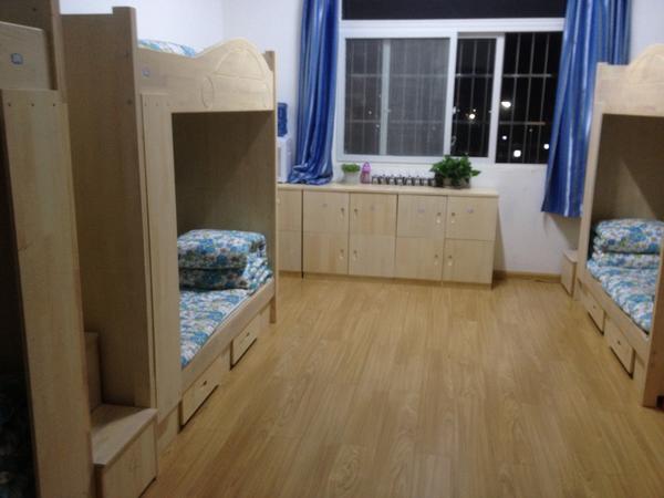

    宿舍全景:
    这是宿舍的陈设状况(随手拍的,这种情况下咱就不提构图和用光了哈)。天花板和墙面是一样的白色涂料,家具陈设简单明了一目了然,我们来看一下其中哪些东西可能是甲醛污染源:

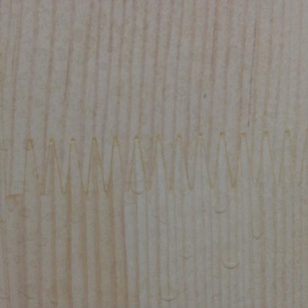

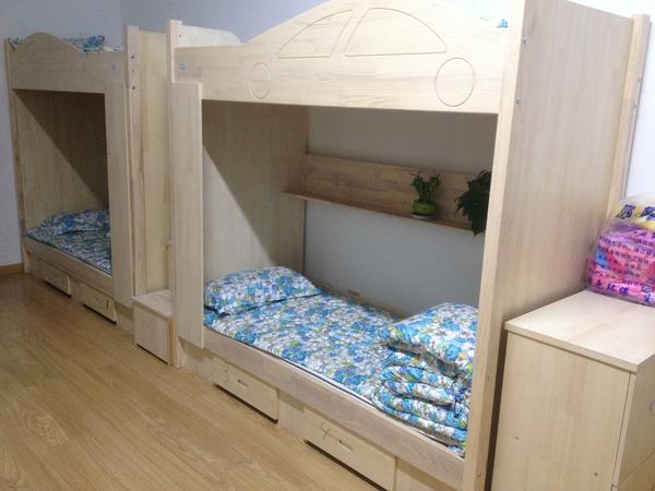

    对于上图所示的木床,校方说他们是采购的全实木床,全实木指接,环保无比。当然如果确实是全实木床,用胶量会很少,环保是必须的。然而校方并没有预料到我这段时间一直在向成龙大哥学习一个求真务实的精神,并不会听得风就是雨,所以其实第一次听校方说这个床是全实木我心里就是拒绝的,你不能你说是全实木,我就马上认为没甲醛。第一我要仔细看一下,因为有些厂家喜欢把人造板加一些特技上去,然后“Duang”一下,很亮、很多木纹,给家具厂拿来做成家具就宣称是全实木,这样的家具是见得多了,我实在也不是谦虚。那么往往经过我仔细的观察,最后发现根本没有这样的实木,不过是贴了一些木皮或者纸皮上去,就证明上面那个是假的。后来我也经过证实他们确实是贴皮的,我用了大概一分钟左右,感觉这个贴皮还不错,竟然把指接缝做的宛如大自然的鬼斧神工一般,简直是真的没有办法再真了,怪不得校方看起来也是发自肺腑的认为这个床确实是全实木床,细节如下图示(哪个板材专业人士来告诉我一下这贴面纸上面指接缝处的小坑是特么加了什么特技弄出来的?):
    然而虽然上面连小坑都做了出来,我还是不相信这个板子是 真 - 实木指接,为什么呢,作为一个学物理的,因为这个床主要支撑上面部分重量的除了四个细细的柱子之外就是两端这两面大木板了,而柱子是货真价实的集成材(而且是很一般的集成材,下面会说到这个柱子),直觉告诉我,全是指接结构来承重这个从常识上说不过去,床可能睡不到一年就崩坏掉了,所以我们要找一找看看有没有什么马脚。
    通常最简单的办法是看板子的端面,然而他都做了封边,这样虽然暂时阻碍了我们认知真理的脚步,妄图让我们从此以后只能在黑暗中摸索,但是也给他自己平添了一个巨大的疑点——真要是实木指接的话,一般来说厂家都是恨不得切个口子掰开给你看我这是实木,为毛要锦衣夜行把边封?这不是此地无银三百两吗?
    封边了没关系,我们找裸露面吧,然而找不到,嗯,干的好!这个事儿做的我给 7 分。

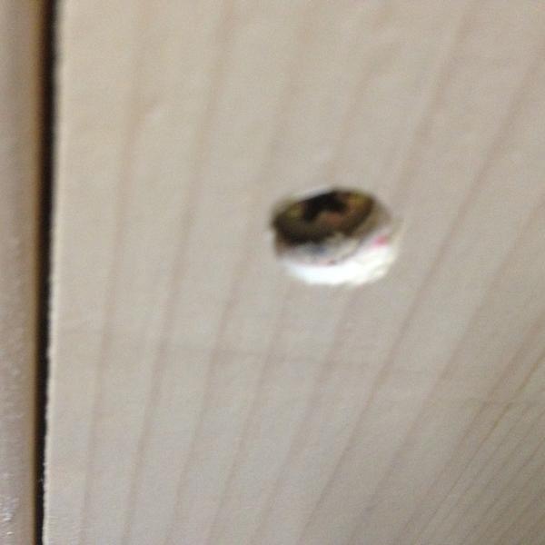

    然而天道好轮回,有一个钉孔留的深了一点,嗨,我说伙计,瞧瞧我们看到了什么吧!

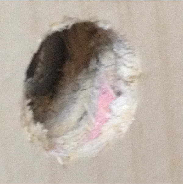

    太小了看不清吧?我们拉近一点(嘿瞧我这渣画质):
    这个距离下,我清理掉孔里的小木屑之后,可以比较清晰的看到木纤维近 90 度角交错的多层结构,也就是说,掩盖在伪造出了以假乱真的指接缝的贴面层之下的,其实是如假包换的多层胶合板,而并不是校方声称的厂家声称的百分百实木指接板。
    搞清楚这个有什么意义呢?让我们先简单回顾一下这两种板材的制作方法:实木指接板仅仅在接缝处用少量的胶液拼接制成,拼接压贴完成之后表面刨平把溢出胶液也去掉了,那么这种板材的甲醛含量以及挥发周期从原理上讲仅次于全实木或实木直拼,也就是说几乎是不用太担心甲醛含量的;而多层胶合板由多层薄木交错粘贴制成,平均用胶量远远大于指接板。大厂可能用胶质量好一点机器贵一点工艺流程科学规范一点质检严格一点最后甲醛的挥发可以控制在一个能够接受的范围,而小厂生产的某些胶合板往往就是甲醛的重大污染源。
    这也证实了我开始的猜想——从力学结构的合理性来说这床也不可能是全实木指接。

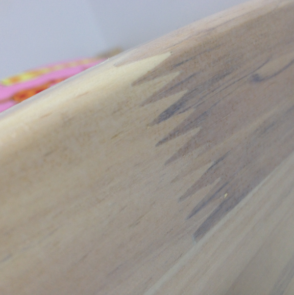

    上床侧挡板:
    瞧,这是床正面上方那一块横板。对板材实木与否的几种判断方法之一,就是观察在相交面的木纹连接,我们可以看到这个连接还是比较自然的。那么这种板材,也不会在以后的时间里长期贡献大量的甲醛。

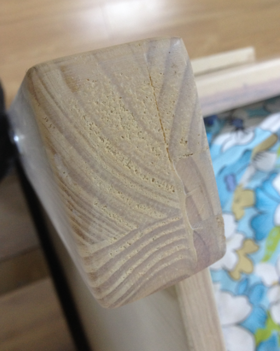

    柱子:
    这是柱子的顶端,可以看到是典型的杂木小块拼接的集成材,类似于指接板,它也不会是严重的甲醛污染源。

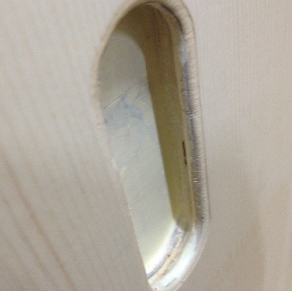

    这是柜子的门,从拉手处的切开面,可以简单的判断为典型的胶合板,其实整个房间都是这种胶合板伪装成指接板的样子。

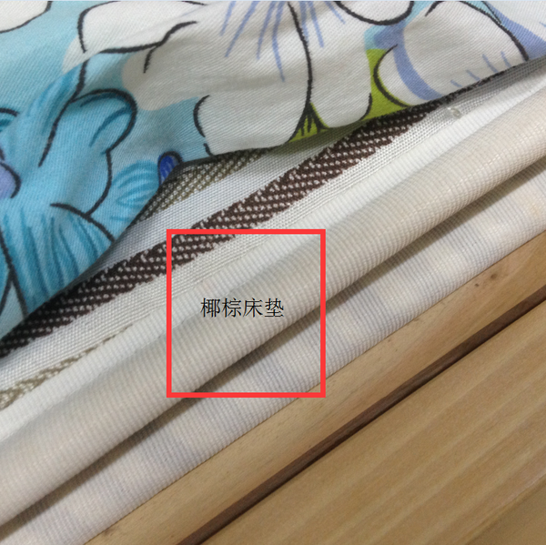

    然而上面这些全部加起来,贡献的甲醛还不如下面这个东西,大 BOSS 一般都是最后才出场,让我们的灯光师给它一个闪亮:
    四、椰棕床垫(上图):
    校方也说了,这个床垫是买床送的
    买床送的
    送的
    这玩意都不用测,凑近就能闻到刺激性气味了,对于这样的除了直接扔掉,原谅我真的没有更好的建议了啊!
    甲醛贡献值:★★★★★
    甲醛可疑来源:椰棕层的粘结制作
