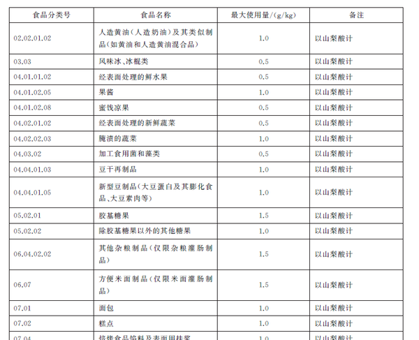

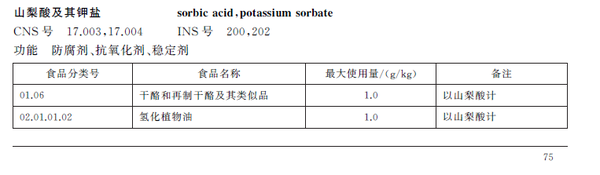

    回答这样的问题就得搬出食品界中食品添加剂的宝典了 GB 2760,《食品添加剂使用卫生规范》,附录 A2 里面有这样一段话:
    我想应该大家都很明白什么意思吧,不明白等下举个大大的栗子。
    为什么要搬这一句话出来,我猜提问者的可能要问的并不是关心这两个互相之间的奸情,而是说你 加两种岂不是比加一种对健康更不安全。
    其实不会啦,因为国家的强制标准里面规定了,无论你加多少种防腐剂,法规里面就规定了其各自占最大使用量的比例之和不超过 1.
    用果汁饮料举栗子:
    A 配方防腐剂用量:0.3/0.5 +0.2/1.0=0.8 合格
    B 配方防腐剂用量:0.4/0.5+0.5/1.0=1.3 不合格
    明白这个意思吗?虽然两个配方中山梨酸钾,苯甲酸钠都没有超标(超过其各自规定的最大使用量)但是,B 配方防腐剂这一块是超标的。所以,无论加多少种,国标里面计量防腐剂不是计量其中一种有没超过其最大使用量的,而是计算整个防腐剂系列比例之和的。

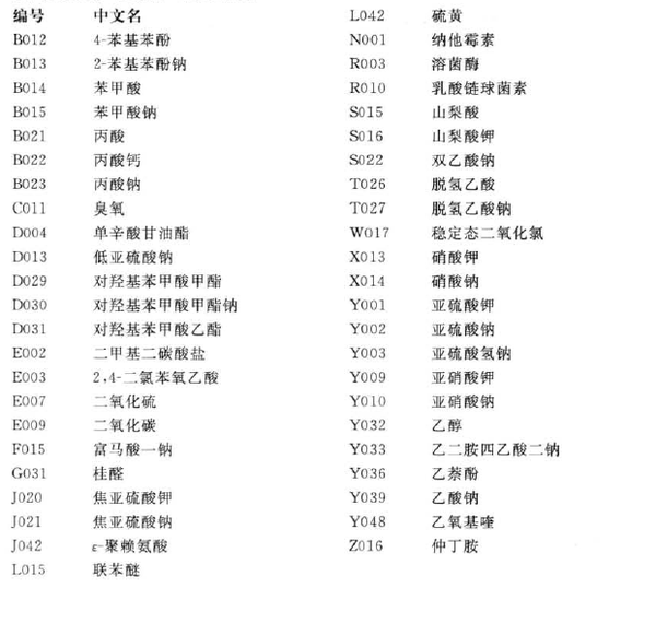

    带大家认识一下属于添加剂的防腐剂,千万不要被吓到,看看大家认识几种,或者以后有机会认识
