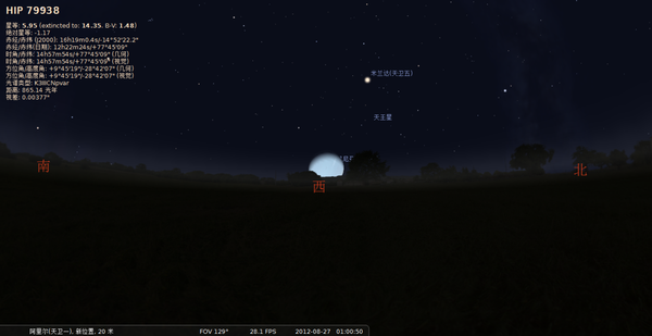

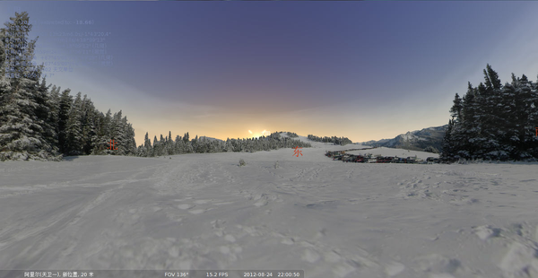

    你可以去下载 stellarium (虚拟天文馆) ,这是一个观星神器,真的是观星神器!在软件里面输入时间,输入你所在地方的经纬度。就即使没有天文望远镜的朋友也可以下载看一下,即使一些家用的望远镜也可以利用这个软件观测各种星团(不知道看不看得到星云,反正我是没看过)
    如上图就是星团,实际效果没那么绚丽,没那个大,没那么亮,星团一般都比较暗,就是一大堆小星星,但是对于第一次看到星团的我来说还挺震撼的。(最震撼的是木星和土星,特别是土星)
    如上图,利用软件找到木星或者土星的大概高度和方位,再先用寻星镜找到那颗所属方位,高度最亮的星,就是你要观测的土星或者木星。寻星镜的十字准星对准那颗星,然后观测目镜,你所要观测的目标就在视野范围内了,从低倍数开始慢慢观测,期间需要的话不断调整寻星镜与目镜是否对齐。基本操作就是这样了,其他的大家可以自己实践一下。

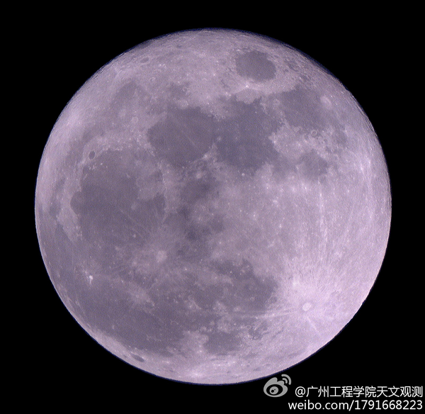

    观测月球最好选择上下弦月的时候,就是半个月亮的时候,这时候细节是最丰富的,有亮有暗。而全月就是一个大饼,没啥好看
    这个我也忘了是上弦月,还是下弦月了,是用摄像头拍很多张,然后用软件拼接起来的,拼接的软件已经找不到了。

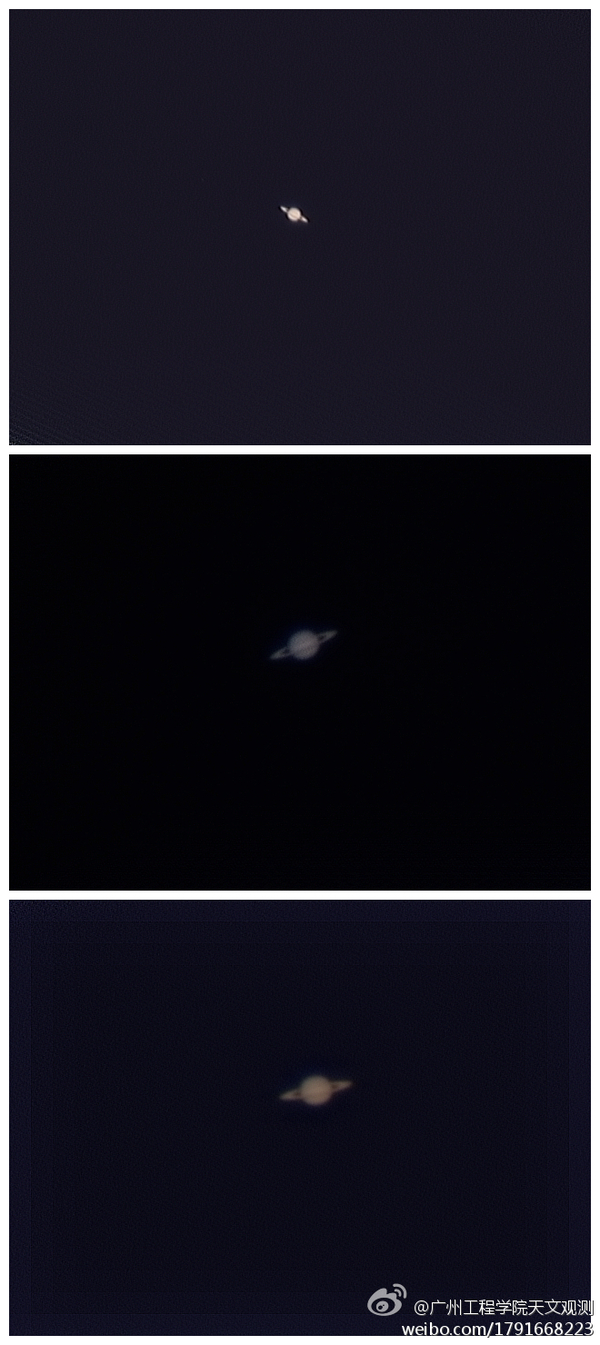

    不同倍数下的土星,还可以看见 C 环(就是球体和尘埃环之间空白的地方),拍得比较渣,毕竟设备都是很渣的,大家将就着看,实际观测是土黄土黄的,很漂亮。这个是在高倍数下拍摄一段视频,期间要不断旋转望远镜,使得目标始终在实现范围内,然后放在电脑上把视频的每一帧叠加起来,叠成一幅图片。

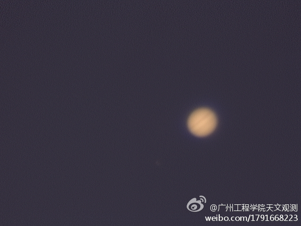

    这是木星,实际观测比这个清楚很多,因为当时好几个月木星都是白天才出现,等了我好几个月呢,当时天气不大好,所以看起来比较模糊,实际可以观测到 3~4 颗卫星,图片中隐约可以看到一颗卫星在木星的左下方

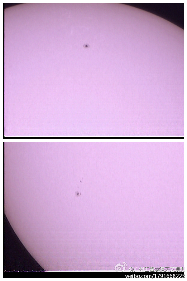

    这是太阳黑子,因为拍这个太阳黑子,我违反规定,在中午太阳最猛的时候观测,结果配来的装在目镜上的太阳滤镜直接炸了,还好我躲得快,眼睛才没瞎……后来在网上买了一块巴德膜自己切好,装到物镜前面,安全多了。

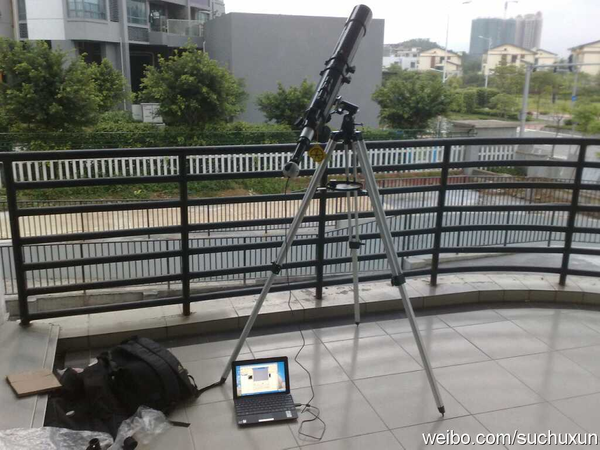

    最后上图是我我的设备,手提上连摄像头到目镜上。
