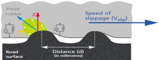

    下面这种模型可以很好的描述粘弹性材料的滞后行为,话说这跟车辆悬架的结构很相似啊。
    3. 路面和轮胎之间的相对滑移有两个机理:
    第一个机理是由于路面纹理引起的材料频率效应。轮胎滚过路面粗糙点时橡胶变形,路面粗糙点的大小在 1 厘米到 1 微米之间,这个机理称为路面粗糙度的影响。也被成为压坑效应,强调路面凸起刺扎胎面胶的作用。
    因为橡胶具有弹性,使它可以很好地适应路面凸起,与路面之间紧密接触。因为橡胶又具有粘性,当轮胎滚过路面时胎面橡胶压向路面的作用可以比喻成流动作用,橡胶块击打路面粗糙点并变形,但由于滞后特性橡胶块在凸起另一侧又不能马上恢复到原来的高度。橡胶块在凸起上的不对称运动产生了抵抗滑移的力。这种效果就像齿轮之间的啮合
    第二个机理称为分子粘附,它发生在 0.01 微米规模上,当滑移时分子粘附会加强。粘着效应来自于橡胶和路面之间的界面内的分子相互作用。分子之间的绑定、拉伸、断裂等等。
