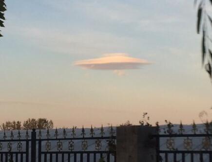

    2015 年 10 月 28 日,微博网友“小展与志翔”在北京大兴上空拍到了上面这张照片,在夕阳的照耀下,白色的云体披上了金黄色的外衣,扁平碟状的外貌不免让人想到经典的 UFO 造型。这就是今天的主角:荚状云。
    作为大气中出现频率没有那么高的云体,加上其光滑温润的独特外形,荚状云经常成为自然风光摄影师们拍摄的对象。

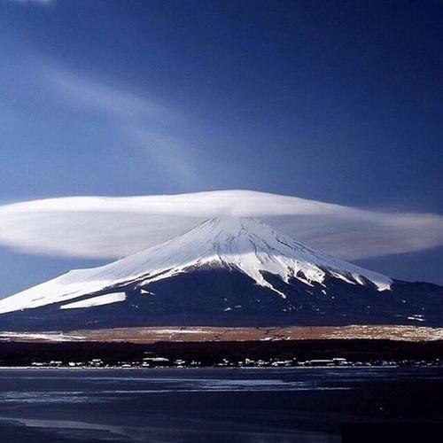

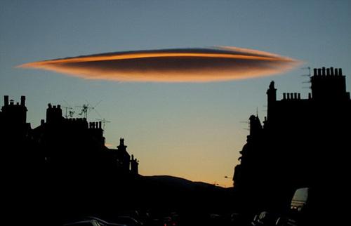

    英国佩思郡克里夫市上空的"飞碟"云
    某座山峰上的斗笠云

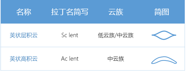

    二、分类
    荚状作为一种云体的形态,用来描述云体的修饰过程,形容像豆荚一样的云。容易出现在两种云体上,一种是层积云,一种是高积云。于是就相应的分类成为了荚状层积云荚状高积云

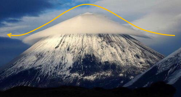

    1.1 片状浅波
    当翻山气流流速较小的时候,且大气较为稳定。气流在越过山顶的时候产生波动,空气被抬升至凝结高度以上,则会产生荚状云,这种时候的云出现在山顶的周围,有时候又被称为斗笠云。
    这种波动类似于驻波,云看似静止其实是处在一种动态平衡的过程中。迎风处的云不断生成,背风处的云不断消散。

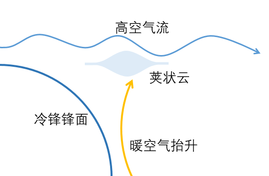

    2、因为锋面形成的荚状云
    在锋面系统到来前,高空的由于受到锋面的扰动而产生波动,这种波动在通常会产生波状的高积云,也就是常见的鱼鳞云。这也造就了坊间盛传鱼鳞云多重身分的一种(好天气、坏天气、地震云),除了最后一种不可信,其他的我在某篇回答中已经提及了。与此同时,若锋前暖空气抬升旺盛,在局地会产生持续时间很短的荚状云,有时候还没有注意到,它就已经消失了。

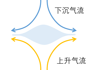

    3、上下沉气流交汇形成的荚状云
    这也是最早的荚状云形成理论,由于高空下沉和地面上升交汇形成荚状云,所以直到现在,荚状云的形成条件也有多形成与上升于下沉的交汇处(就像上面的三种)。
