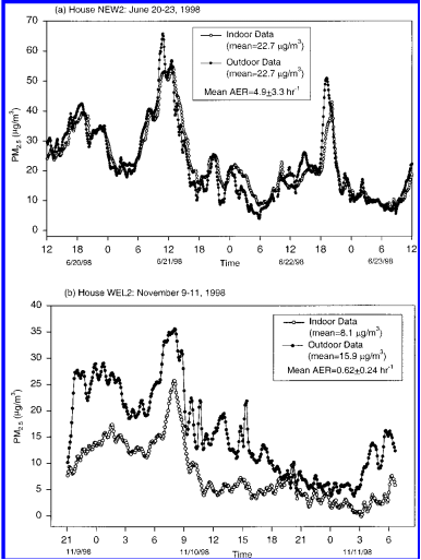

    那么也许这幅图更加能让你明白高污染的时候呆在室内的意义:
    (source:Using Time- and Size-Resolved Particulate Data To Quantify Indoor Penetration and Deposition Behavior)
    这是两个家庭的室内外同时观测的 PM2.5 浓度的时间序列图,上面那个图是某一家具有良好开窗习惯的家庭在某年夏天的观测结果,下面是某个具有良好关窗习惯家庭冬天的观测结果,室内和室外比还是差很多的,同时室内的高峰出现会比室外要晚那么一些,就是渗透过去还需要一点时间。
