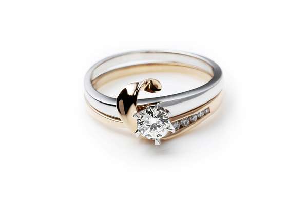

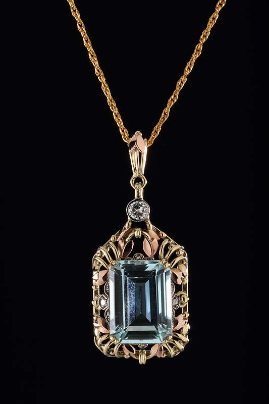

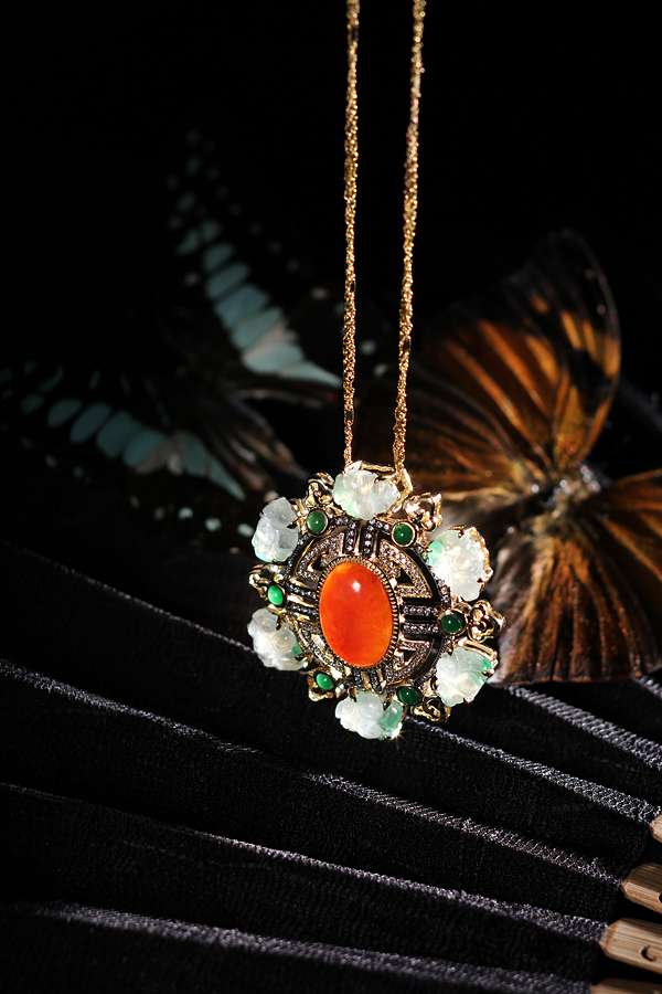

    然后提供一些我拍的产品图,跟题主说明一下各种图的意义。
    白底图,黑底图,主要就是展示产品外观,造型。题主不用拍得这么商业,这样的照片也不是家里的条件能拍得出来的,但是要保证画面干净,色彩正确,主体足够清晰能看清造型就可以。

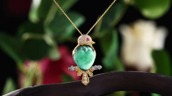

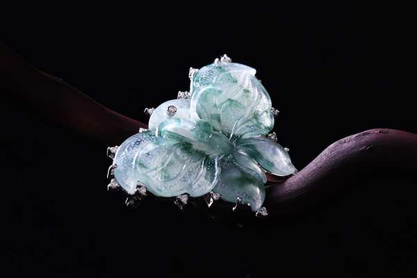

    然后是产品搭配环境的照片,其实就是题主所列的那类照片,用环境气氛烘托产品使产品更好看的,这类照片产品不是非得讲究很严格的景深,只要整张照片好看,产品明确并漂亮就可以。像大部分网店一样拿点好看的道具摆一起拍就行,也是注意尽可能的让产品本身色彩正确足够清晰,但是如果有时为了渲染气氛,在不夸张的情况下有些许气氛光性质的偏色也在接受范围内。

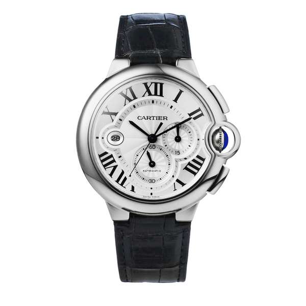

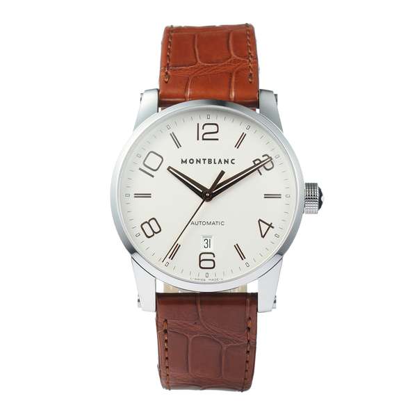

    但是也可以简单处理,小朋友们别害怕,我举个例子,下两图只用了三只灯,一左一右两只灯根据遮光附件和柔光附件,以及反光附件的角度和距离来微调,保证照度和表圈的金属质感层次渐变,剩下一只灯打背景白,做简单的产品示意图是足够的,真正的品牌宣传册的展示图则要讲究许多了,不是这么简单就能拍出来的。
    如果要做如下图这样更有视觉效果的,则会稍微复杂一些,各个角度的细节处理,背景和主体的关系都要好好考虑。像惊奇兄弟那样复杂布光,小朋友是控制不了的,不过有心学总会学会的~~~
