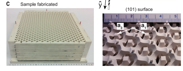

    第一个重大突破就是 weyl point 的实验发现,这个发现被 physics world 评为 2015 年十大年度进展。
    下面是一些简介:
    weyl point 在凝聚态物理里面被称为 weyl 费米子。weyl point 在 electronic crystal(电子晶体)里面和 photonic crystal (光子晶体)里面被同时实验实现。
    什么是 weyl 费米子?Weyl 费米子是 Weyl 提出的满足三维 Dirac 方程的一类粒子,它具有特定手性,质量为零。曾经有段时间认为 weyl 费米子就是中微子,后来证明不是的。因为中微子有质量,而 weyl 费米子没有质量。另外一种等效电子质量为零的材料就是大名鼎鼎的 graphene 了,也就是石墨烯。但是与石墨烯不一样的是,这次实现的是一种三维的体材料,而石墨烯是一种二维材料,这样它的实用性可能更强。
    由于这种费米子等效电子质量为零,那么就能极大提高电子的传输效率,这个有点跟石墨烯是一样的。另外一个优点就是它具有拓扑保护的特性,所以鲁棒性更强,这在量子计算机中可以大展拳脚。

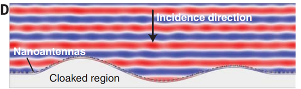

    原理很简单:利用一些表面结构的光学纳米天线或者散射腔,调节电磁波的反射相位,从而把本来扭曲的反射波阵面,恢复到跟镜子一样的情况。
    相比以前的隐身衣,它具有很多的优点,比如超薄(几分之一个波长),可以隐身任意物体,易于制造,反射波没有侧向偏移等等。

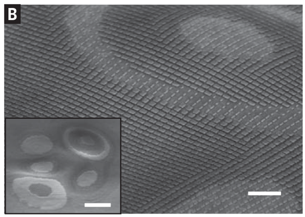

    超表面隐身衣实际样品
    有隐身衣 没有隐身衣
