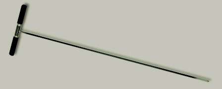

    最直接的方法:插一根棍子到底看融化的土层有多深。比如这个:
    优点是简单直接。缺点是只能测某一个时间和空间的点,要想知道消融的最大值就要在不同的时间测量看什么时候活动层厚度(active layer thickness)达到最大。要想知道某一片地区的情况也需要多个样点的测量。

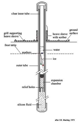

    在融化的土层很深的地方棍子不容易插进去,可以用冻融管(frost/thaw tube),如图:
    外面是一个固定的管子,中间的管子可以活动,充满水,放上一个玻璃珠,玻璃珠会停在水的底部冰的表面上[1]。夏季过后取出里面的管子就可以读出当年的最大融化深度。这个方法的缺点是只有一个点的数据,而且不知道最大深度是什么时候达到的。安装起来也比较麻烦,安装时也会对土壤结构等造成干扰。
