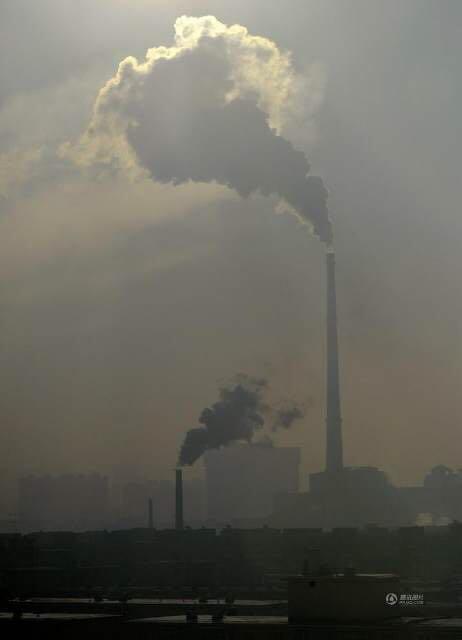

咦,怎么这个烟囱烟往东飘,旁边那个烟往西飘

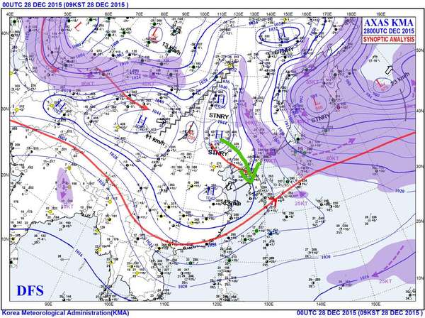

    看一下北京时间早上 8 点的地面天气图
    可以看见,在早晨 8 点,中国大部受到一个冷高压控制,冷高压内部的气压场比较混乱,分裂成了多个中心。沈阳市就位于其中一个高压中心的底部。风从高压中心向外吹(绿色箭头),是由北向南的偏北风。

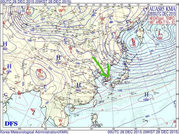

    再来看一下北京时间 8 点 850hPa 的天气图。这大约代表 1500 米的高度。
    大部是位于一个气旋的后部偏北气流中。吹的也是北风(绿箭头)。
    所以,在早晨 8 点的时候,风向还较为一致。地面和低层都是一致的北风。

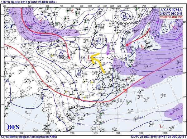

    再来看一下 20 点的图。
    地面的
    可以看见,地面的图发生了一点小小的变化,随着高压的南压,在众多高压包围下的一个低压中心逐步向着辽宁靠近,在地面风是从高压吹向低压,所以中心在华东的高压北部的风向变成了由南向北吹的。这个时候沈阳地面的风向就发生了变化,由北风转为了南风(黄色箭头)。

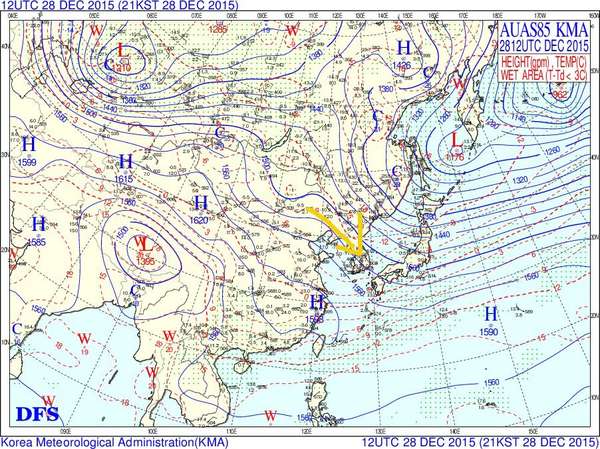

    再看一下 20 点的 850hPa 的图
    变化基本不大,还是吹的北风(黄色箭头)。

    最后,大胆猜测一下,照片是下午拍摄的,是从偏东方向偏西方拍摄的。低层的烟羽由南向北飘,高一点的则是由偏北向偏南飘~

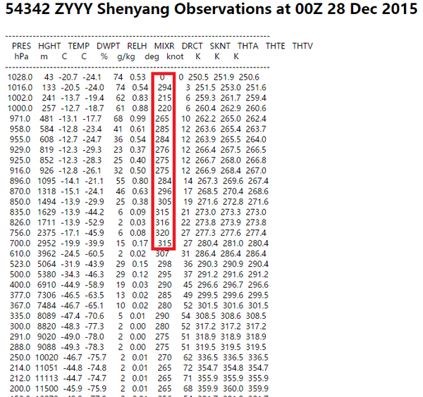

    最后补充了一下探空数据,沈阳地区的探空数据也是支持这一说法的。
    红框框代表的是风向。最前面两排是等压面高度,一个单位是百帕,一个是单位是米。
    在世界时间 0 点,也就是北京时间 8 点,沈阳地区的从地面到高空基本的风向在 280 度左右。没有太大的差异。

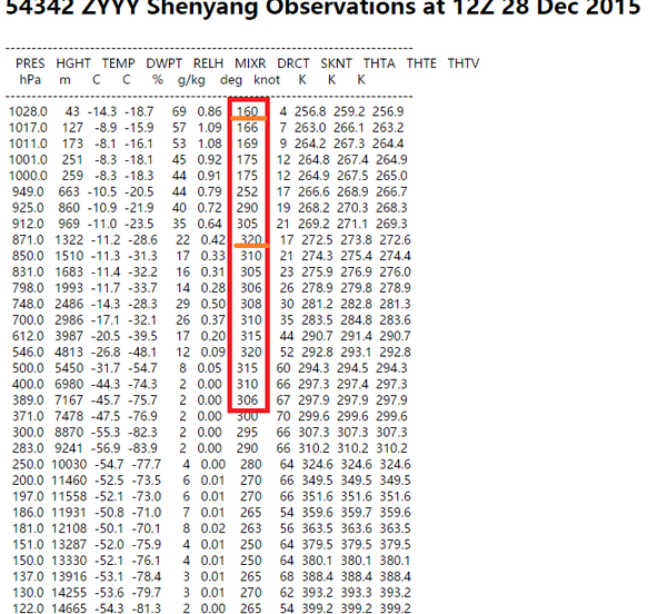

    在世界时间 12 点,也就是北京时间 20 点。
    可以看出来低层的风向由 280 度急转为 160 度左右,而高层却还是维持 310 度的风向。
    最大的风矢量差达到了 320-160 度,相差了 160 度,接近于完全相反。所以这样就导致从两个层次之间的热成风极大,而这个从 160 变化到 320 的过程,就是我在最开始答案里和 @印象派丑男人答案里所说的热成风。
