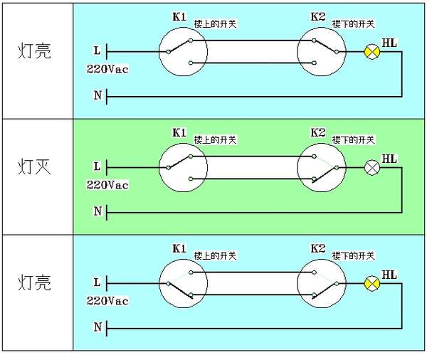

    我们看下图:
    上图中,楼上的人把开关合上,线路接通,于是楼梯灯亮;
    此人到了楼下,把楼下的开关往下拨动,于是线路断了,灯灭。见中图;
    楼上又有人了,把楼上的开关往下拨动,于是线路通了,灯亮。见下图。

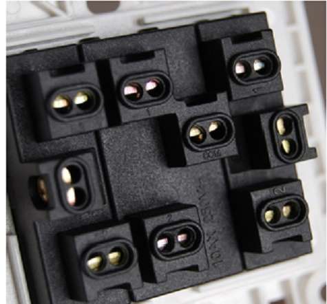

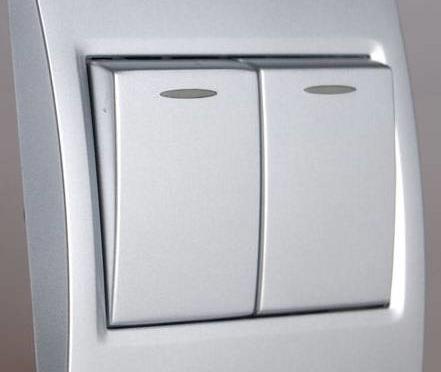

    这种开关叫做双联开关,需要成对配置。此产品有标配,又叫做双控开关。
    举个例子,正面:
    背面:

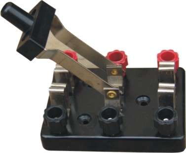

    许多学生知友提出用单刀双掷开关来实现题主的目的。确实,题主这个问题用单刀双掷开关就能够实现,但在实际使用时是不行的。知道为什么?因为普通的单刀双掷开关或者双刀双掷开关的安全性极差,按规范这种开关不允许安装在居家配电中。
    我们看下图:
    这是度娘上的照片,与实物完全一致。我们看到,这种开关连防护罩都没有,若安装到家里,不要说普通人可能会触电,连我们这些安装者都难自保。
    对于家用电器,安全性是第一位的,必须符合国家标准的要求。
    所以在学校里的原理性讨论是一回事,但实际使用却是另外一回事,往往前者必须符合后者。

    既然是学生,我就多写一些:
    设 K1 开关和 K2 开关往上拨等于 1,往下拨为 0,于是 HL 点燃的逻辑表达式为:
    式中表明:当两个开关都拨到上方时,灯亮;当两个开关都拨到下方时,灯也亮;当两个开关方向不一致时,灯就灭。
    利用这个式子,我们可以设计出 PLC 的控制程序,也可以设计出用继电器或者接触器之类的开关电器来等效双联开关。
