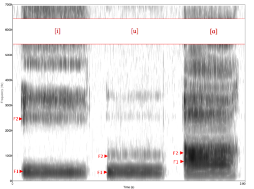

    由于翻译与认识的不同,大概来自于这几个单词 sound waves、spectrum、voice、formant、intensity,鉴定人如果讲声波,肯定是指波形图(见图 1),恰恰是指 intensity,在语音学方法的声纹鉴定中,不是主要特征,主要特征是 formant 共振峰(见图 2)。
    图 1:波形图(这玩意儿在鉴定中没什么用,很多人却以为我们是靠着玩意儿鉴定)
    图 2:共振峰图(这玩意儿在鉴定中发挥最主要的作用,其他一切声纹特征几乎都能从中反映)
