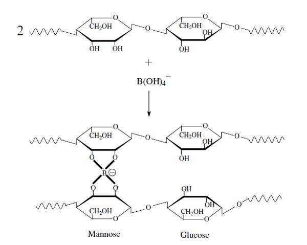

    这部分研究较少,可能的原因是:1、硼砂本身水溶液呈碱性,增加一些食品的品质。2、硼砂特殊的离子结构,可以有效的促进食品中蛋白或碳水化合物的凝胶化作用。比如有人研究在魔芋葡甘聚糖中添加硼砂,认为硼砂中的四配位硼原子将两分子的魔芋葡甘聚糖链接,有效形成凝胶。
    我猜测,硼砂极有可能就是因为在溶液解离为 2 分子的 B(OH)4 和两分子的 B(OH)3,然后其特殊的空间结构,导致其能促进蛋白质之间、蛋白质与淀粉、淀粉与淀粉之间的网络形成,凝胶网络也有利于持水性增加,进一步增加了产品品质。具体机理我没查到文献,这部分仅为个人观点,希望能有不同观点能和大家一起讨论,相互学习。
