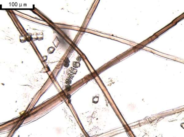

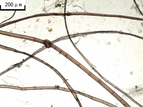

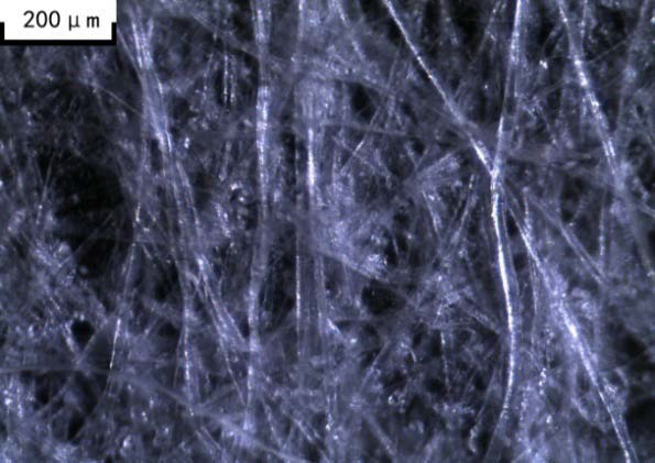

    纸张是由纤维交错组成的多孔结构材料,以下为两种倍数下内部纤维的交织情况(无填料),现代使用的纸张一般还会在其中添加填料,所以干燥的纸张内部主要是由纤维、填料和空气三类物质组成的结构。
    当光线照射到纸页时,一部分发生散射 ,一部分被吸收,另一部分透过纸页从背面射出,因此理论上讲减少散射和吸收都可以使光线更多的透过纸张,从而提高纸张透明度。
    而光线的散射能力主要决定于相邻物质的折射率差。这个差值越小,散射量越低,就越容易透光。就干燥的加填料的纸张而言,其内部存在三种相邻介质关系:纤维—空气;空气—填料;纤维—填料。散射就发生在这三组散射介质上。

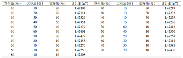

    当油脂进入纸张纤维后,情况也差不多。原来的三个界面变成了纤维—油;填料—油;纤维—填料界面,可以想象,此时如果油的折光率与纤维、填料折射率越相近,油、纤维、填料间的折射率差值就越小,这张纸透光就越充分,看起来就越“透明”。表 2 清楚的表明这几种油脂的折射率比水还接近纤维,所以在你吃凉皮儿、油泼面、火锅、手抓薯片的时候就不要看书和文献了,尤其是借别人的。
    表 2 20℃时不同比例的植物油混合后的折射率

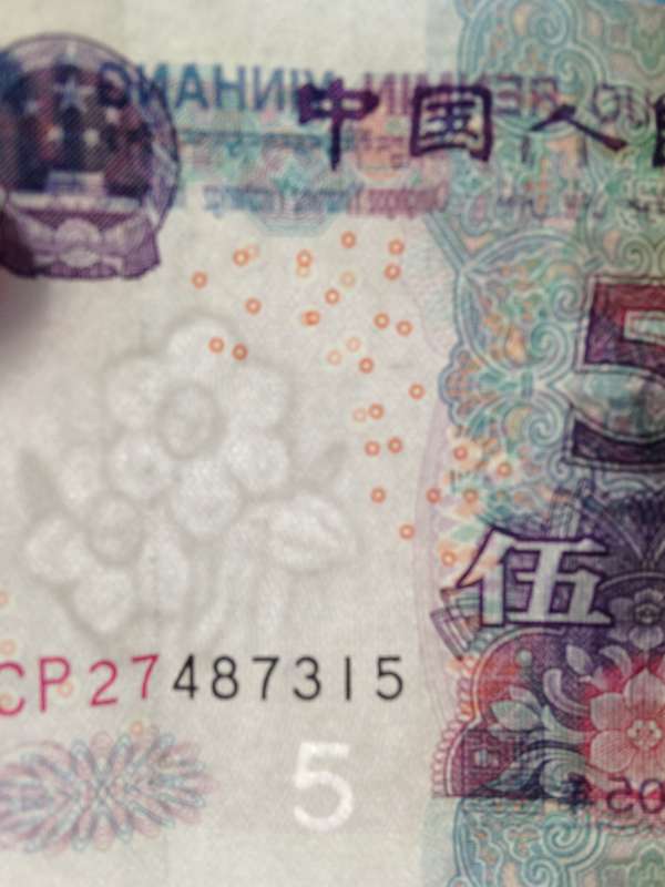

    其实这个原理我们周围随处可见,比如 money 上的一种水印,用的正是水印光油,就是下图的内个亮亮的 5(木有没有更大的票子了……),就是加了这种油脂后的效果。
