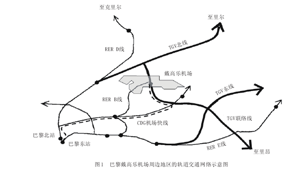

    机场工程包括很多方面,一般的来说,偏软的一些主要是规划方面的,比如机场与周边的地铁、高铁城市经济圈的联系,细一些还有机场滑行道系统的优化、飞机净空规划还有节能减排,硬一些的主要是数字机场、道面检测与监测、道面不匀沉降处理、道面传力杆设计等等。如果坐过飞机会发现飞机的航站楼设计方案与高铁站、地铁站非常接近,这是为什么呢?这是因为机场工程的航站楼设计被参考了,好多设计理念对大量人群的分流方式都是可以相互借鉴的。

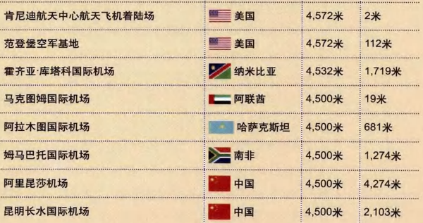

    我们的学院的做机场主要是这么几个方向一般的是优化滑行道快滑道的设计,净空评价与空管相当,还有道面结构评测、数字化机场、还有道面病害处理这么几个方向。跑道设计一般为了防止道面破坏会采取过度保守的设计道面板的厚度能达到 45 公分甚至达到 50 公分。当然,也会有很大问题,比如跑道在高温热流冲击下破裂,还有疲劳作用下的断板的问题。实在是太厚了……造价也不便宜。跑道长度的长短主要受制于飞机的起飞长度,一般来说气压越低所需长度越长,当然也和机场的级别有关系级别越高的机场跑道也就越长。

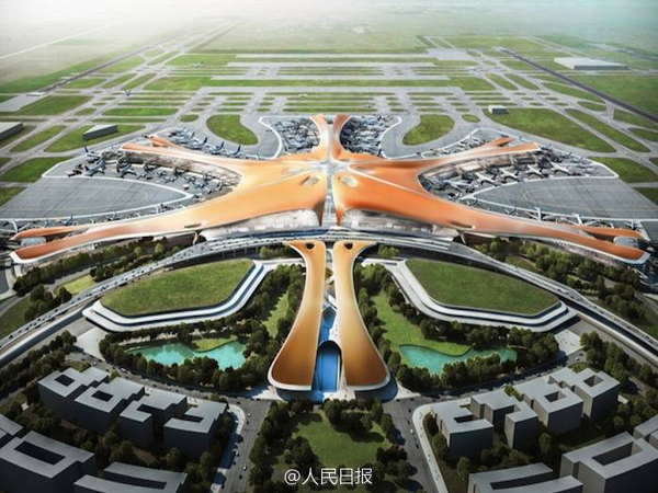

    北京新机场设计图,我们可以看到采用了放射式廊桥,共有五个廊桥,两个跑道。

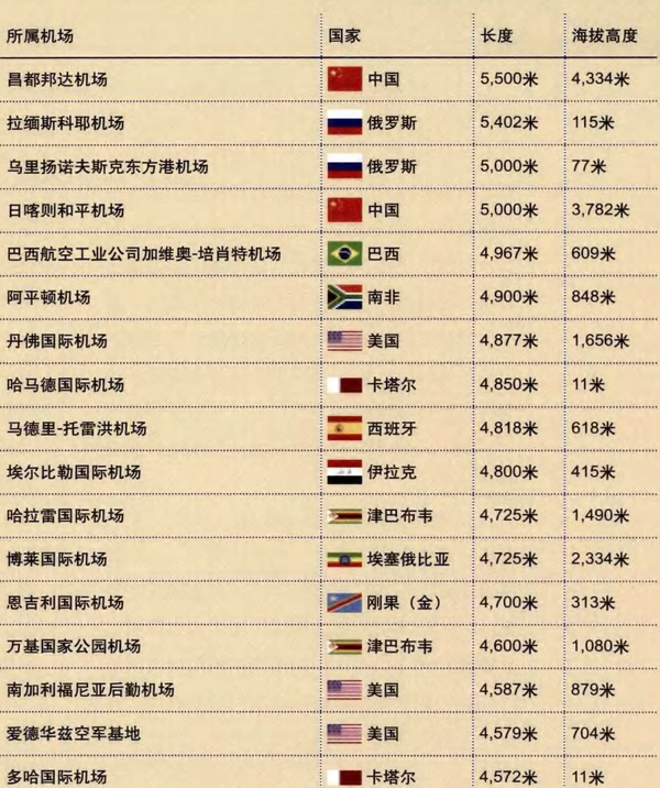

    邦达机场其跑道长度达到了五公里,想一想起飞就可怕,那个地方还有冻土……一般的枢纽机场跑道也就两公里左右。机场都不是独立存在的一般的机场附近都有备用的机场。这样的机场都是备胎随时准备供飞机起降。

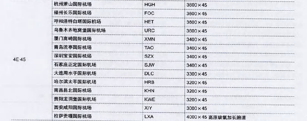

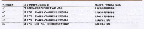

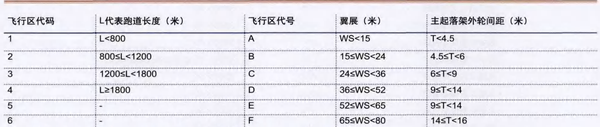

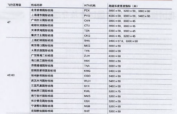

    一般的民用航空的机场都是根据,机场跑道的长度与宽度划分的基本上。长度不在前文已经讲过是因为飞机需要起飞的滑行长度决定的,而宽度则有连个指标,一个是飞机机翼翼展的宽度一个是轮距,这样就把机场分成了几个等级,然后这些机场有根据这些飞行等级,分为区域枢纽型、国际型等等。这是后话,根据这种分类标准我们将国内的机场进行划分。四种级别对应的起降飞机如下表示:
    4F 就已经可以起降 A380 了但是,这不是绝对的,在一些特殊状况下 4E 级机场可以减载起降 A380 这样的机型。
    国内的机场级别,你看你看,我们跑道的重要性。
    大家可以在里面找找的你们附近有啥大机场没?
    3200*45 其中这只是 4E 以上的级别,提一句一般的超过 1800m 的跑道都不在做分类都是 4 这个级别。
    为了凸显跑道与海拔的关系,我这是找到的资料:
    资料有点老,大家凑合看哈

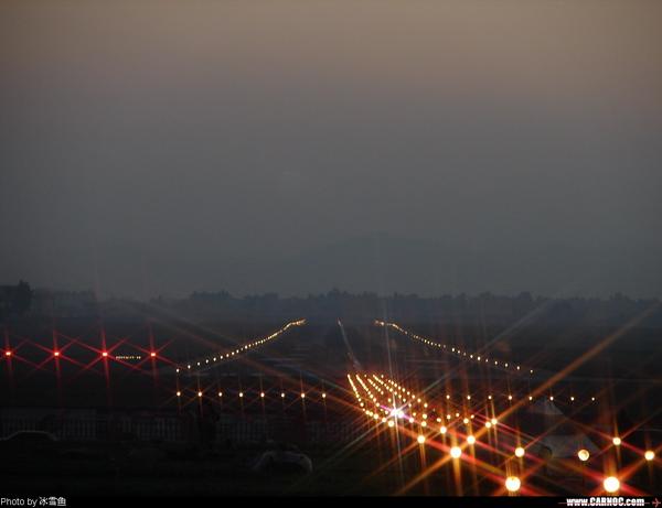

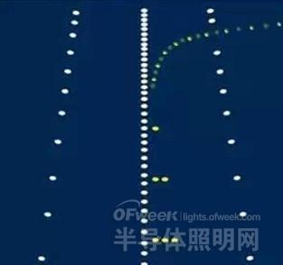

    这个灯光的间距一般是三十米,为啥呢,这是保证飞行员在高速飞行时看到的灯光程线型很连续,那个灯光布置在机场跑道前端 800m 其实晚上看起来很壮观的。
    那个各一个亮一个是在指示飞机转弯啥的,都是地面人员指导的,由地面引导,进入廊桥啥的供乘客上下啥的。这是机场的灯光控制。

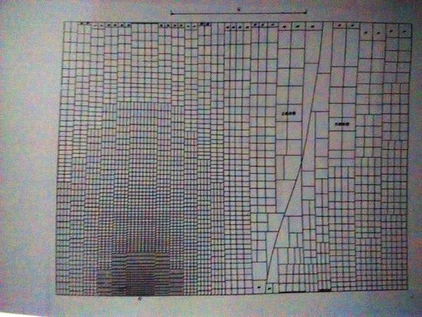

    作为今天晚上的最后一个活动跟大家介绍下飞机到面的设计部分以起到助眠的作用,这个机场道面跟普通道面一样都是根据载荷来设计厚度,我们根据估计预测,将各类飞机的起降架次进行换算换算成某一种飞机的作用次数,就像路面将各种车换算成一定量的某种车,其实乘以系数 1.2,1.3 啥的普通道路好像是换算成标准轴载作用次数,飞机不是他是折算轮印,将轮印画在透明纸上印在一个板边弯矩图上数格子,把轮子印在那个密集的地方就行
    最后将格子数结合刚度半径啥的一气乱算最后用底层弯拉应力校核强度,基本靠谱,但是计算相当保守。有过设计经验同学肯定会疑问那个数格子是个啥用处,其实就是有限元解法,不过他把各种工况统一到一个图上,因为那时候有限元计算不方便不是,所以采用这种解法。随着计算机的发展,FAA 美国联邦民航管理局也就就是美国的民航局,现在已经将 FEM 法引入到道面设计中去了,并采取类似 PKPM 的方式进行计算。看来我们的规范还有很长的路要走……
