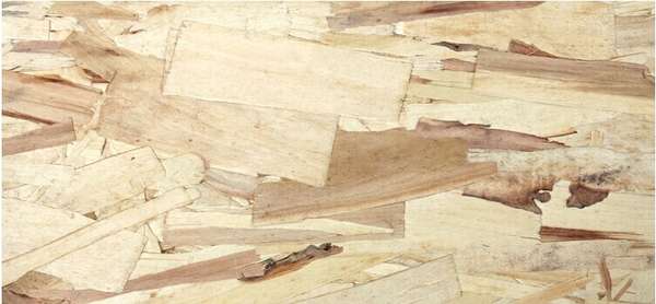

    均质定向刨花板(OSB):单价较高,且可靠的品牌以及可挑选的种类较少。

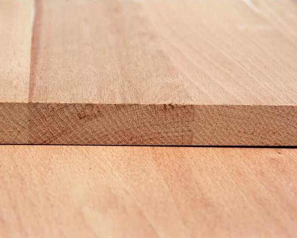

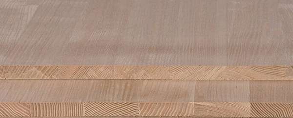

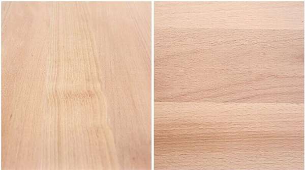

    实木指接板:常见的有松木、杉木、橡胶木、水曲柳、黑胡桃木指接板等。

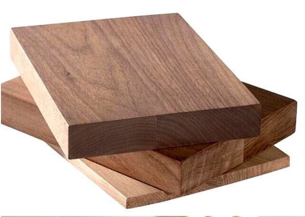

    实木直拼板:常见的有白蜡木、红橡木、黑胡桃木直拼板。
    l 按板材厚度及用途分
    实木直拼板和指接板以 20mm 厚度居多,12mm 的实木指接板或直拼板用于抽屉或柜体背板。

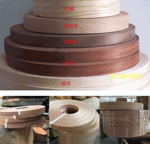

    天然木皮封边条封边:如为多层板基材和颗粒板基材,使用面板同色同质木皮封边条封边。
    天然木条封边:多用于多层板基材加天然木皮贴面的板材,封边后可以依木条厚度倒角,且与面板材质统一,综合性能比较好。也有在木纹色三聚氰胺浸渍纸贴面的板材边缘使用天然木条的,但是色差较大。
