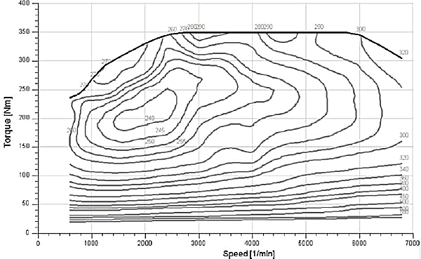

    下面这张图学过内燃机的同学不陌生。这是一台 3.3L V6 发动机的燃油消耗率图(图片出处:SAE PAPER 2013-01-1272),单位是 g/kWh。横坐标是转速,纵坐标是扭矩,图上一圈一圈的是等油耗曲线,它描述了这台发动机所有工况点的燃油消耗率的情况。
    我们知道,当车辆行驶在最经济的工况时,发动机必定是运行在低油耗区的。
    从上面图,我们可以容易看出,在转速 2000rpm,扭矩 200Nm 的坐标点上的一圈,也就是 240 这个等油耗曲线这个圈,油耗是最低的。理论上,如果这个最低等油耗曲线的圈画得足够小,那么会得到一个点,使得发动机运转在这个点的工况就是最经济的。但在工程应用上,我们测不出足够小的最低等油耗曲线,当然也没有必要花大力气去测这个。
    这个能说明什么呢?240 这个等油耗曲线所圈的工况点是发动机最经济的工况点。
    也就是说,存在某个车速时,使得发动机正好运转在这个 240 等油耗曲线的圈内时,此时发动机的油耗最低。

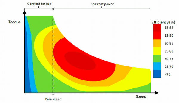

    同样的,对于电动车的电动机也是类似的。
    (图片出处:Mathematical modeling of the electric drive train of the sports car
    综上,无论是传统汽车,还是电动车,在发动机 / 电动机全工况范围内,不同工况点的效率是不一样的。因此不严谨地说,终会有那么一种情形:当以某个车速行驶时,使动力单元(发动机 / 电动机)恰好运转在最经济区域
    如果你愿意,当然可以称此时的车速为最经济车速。只是下一次再开到这个车速时,动力单元不一定还是会运转在最经济区域了。

    因为从上面的图都能知道,单单拿横坐标车速(或转速),无法定位到最经济区域。
    以上面发动机的燃油消耗率图为例,我们很容易分辨出等油耗曲线最低的圈为 240,所对应的转速范围在 1400rpm-2600rpm。
    假设你把车开在 60-100kph, 并且对应的转速也落在 1400-2600rpm 范围内,请问,现在现在发动机是运转在最经济区域吗?
    很明显,得不出这样的结论。
    原因很简单:此时,发动机的扭矩输出可能为 30-320Nm 之间的任何一个值,而只有大约在 160-250Nm 这个范围才可能落在最经济的区域内。
    因此,单独拿横轴车速或者转速出来,没有纵轴扭矩或负荷的约束,是没有办法定位到最经济区域的。这就是为什么说没有最经济车速的原因。
    换句话说就是,单单比较车速或转速,不谈负荷,是没法比较油耗的。
