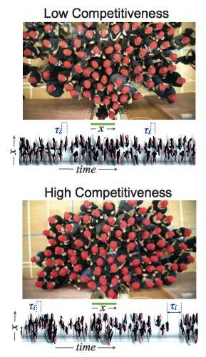

    首先是人群实验,研究者邀请了 100 名小红帽志愿者,告诉他们尽快撤离房间,但是在肢体接触上设定了不同的要求:放松对应着尽量避免肢体接触,正常对应着可以有轻微肢体接触,着急对应着可以推搡。
    图 4:志愿者疏散实验。上:放松状态;下:着急状态。每种状态下对应的图是在门口的时序图。纵轴是门口,横轴是时间。人的断续就是发了『卡门』事件。(Video)
    人群实验发现确实在着急的时候,『卡门』发生频频,严重程度也增加。

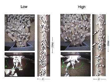

    不光人群这样,羊群也是如此。研究者不能对羊说你要着急点或者放松点。所以他们想了个什么办法呢?分别在天热和天冷的时候让羊群进屋。放松对应的是在室外温度 25 摄氏度时的实验;着急对应的是室外温度在 10 摄氏度时的实验。从羊咩咩往门口挤的样子来看,确实是起到了预期的作用。
    图 5:羊群回圈实验。左图是放松情况,室外温度 25 摄氏度;右图是着急的情况,室外温度 10 摄氏度。
    同样,从时序图上可以看到,着急的情况断续更大,『卡门』比较严重。

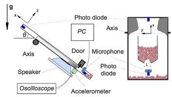

    最后是对小球的实验。把小球放在有一定倾斜角度的板上,下端开一个小口。通过调节板的倾斜程度控制小球的『着急程度』。也观察到了当倾角超过一定值后,『卡门』时间增加。
    图 6:小球实验。左图是侧视图,右图是正视图。
