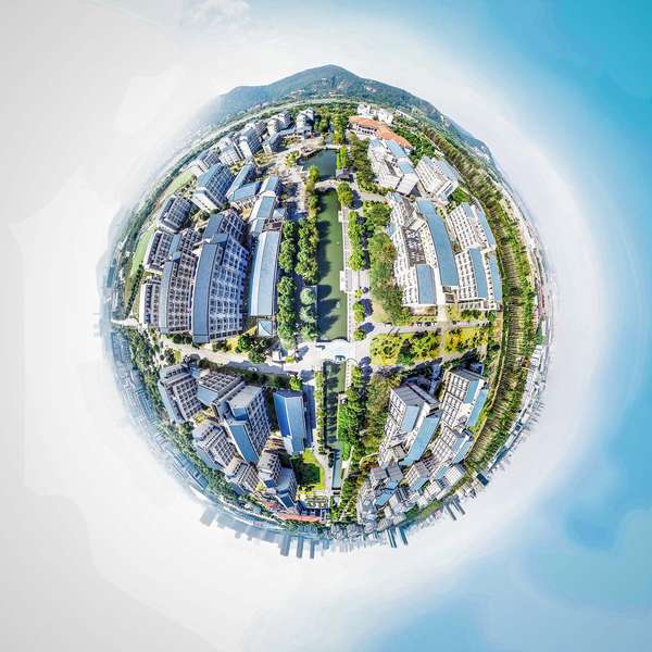

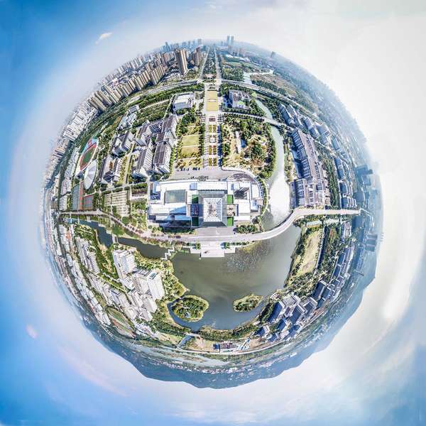

    先放几张最近拍的 360 全景照片。

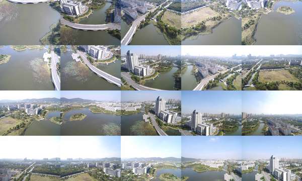

    ③先拍地;
    然后镜头向上移动,直至与上一张照片上下有三分之一重合;
    将镜头向(左)右旋转,直至与上一张照片左右有三分之一重合,拍摄一周;
    继续重复以上两个操作,直至把你想拍的所有素材都拍到。
    完整素材如下:

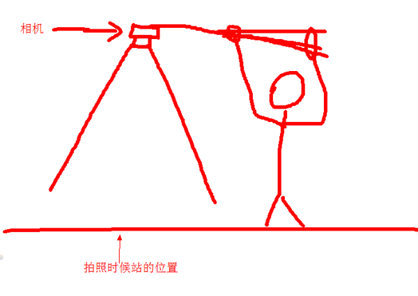

    ①使用地面摄影工具的时候建议先把四周拍好,最后补地。
    ②拍四周场景的时候尽可能拍到脚前更近的地方(不用三脚架,手持更加方便),这样方便补地。拍摄方式同飞行器,两张画面留三分之一到四分之一的重合部分。
    ③补地时,记住你刚才所站的位置,退后,上脚架,调参数,扛起相机,补地!(你的姿势大概如下图)
    (不要嫌弃答主画风,这是至关重要的一步!)上一张实景图。

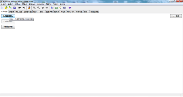

    这里介绍一种更为专业,且更简单的处理工具 PTgui。
    答主的摄影后期四大杀器,右下角就是 PTgui,英文水平不高的请认准汉化版。
    PTgui 部分:

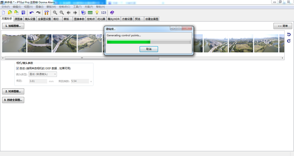

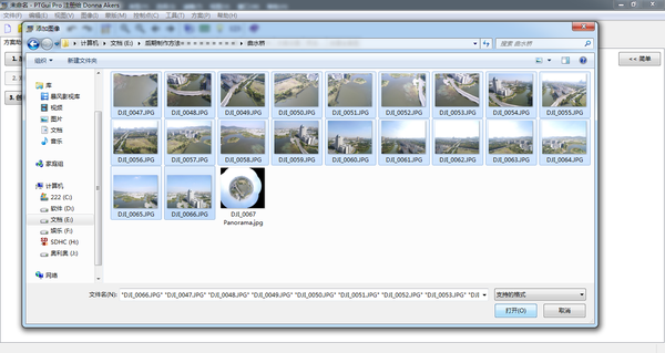

    打开 PTgui,选择加载图像
    把拍摄出来的一组照片通通加载打开~(图中最后一张照片,就是合成好的)
    选择对准图像,静等片刻。

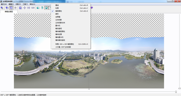

    选择倒三角中的小行星。

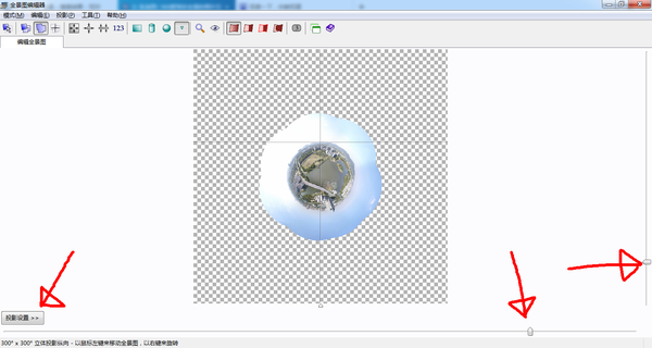

    用图中标示的三个参数和直接点击图片进行调整。
    然后直接点击右上角的 X,关闭。

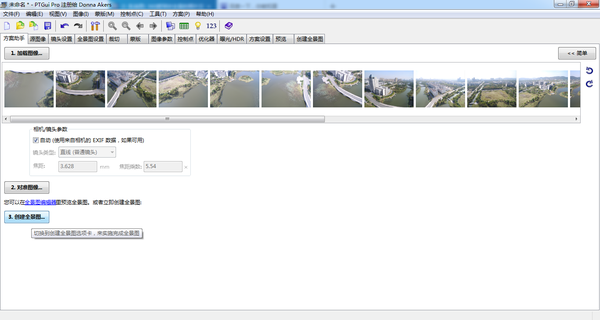

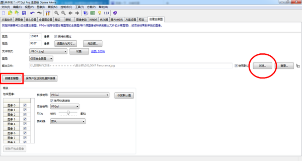

    回到之前的界面,点击创建全景图。
    浏览中选择储存位置。
    然后创建全景图,静候片刻。
    OK 完整的全景图就这样出来了,但是因为为了方便合成,我们选择了 JPG 格式,而且图片周围有很多瑕疵,接着进去 PS 对图片进行修饰。
