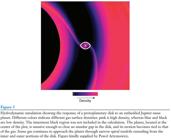

    根据 Chambers 2009,在更原始的气体盘中,木星这么大质量的行星足以在盘中开个缝,并在两条“气体桥”的牵引下产生迁移。
    这个迁移的速度与气体盘的粘性、密度和温度梯度有关。在典型的参数范围内,木星从 5 AU(就是它现在的位置)迁移到地球轨道附近,需要 3~30 万年的时间。跟人类从树上走下来用的时间相比……还是很快的对吧。
