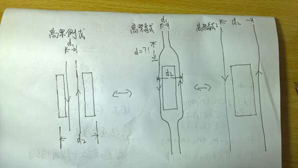

    成本上面,一般认为,高架站点采用侧式站台可以节省成本。但是若上下行轨道所在的墩台是独立分离而且墩台之间的距离较宽的话,可以考虑用岛式站台。
    把问题推广开来,不限于高架地下的话,采用岛式站台比侧式可以降低建设成本(减少重复设置扶梯、站台设备等固定设施),并且客流组织起来也比较简单。比如广州地铁的坦尾站是 5 号线 -6 号线的“上天下地“式换乘站,高架部分的 5 号线就采用了岛式站台的设计。有的站点选择侧式站台,也可能是因为空间有限,或者站点前后的空间有限限制了盾构作业导致两隧道之间没有足够的空间能放下标准的岛式站台,故就只能取侧式的设计了。

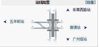

    亦或是广州地铁三号线的体育西路站的岛 - 岛岛(当然了这个是个地下站)。图片来源:wikipedia.org 的页面

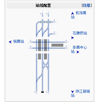

    比如广州的 3/5 号线换乘的珠江新城站 wikipedia.org 的页面。(当然我不会说这个设计被 3 号线岛式站台那不经大脑的宽度玩坏了)

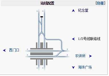

    还有一种侧 - 岛 - 侧的设计,也称“西班牙式月台”布局,能轻松 hold 住大客流,比如广州地铁的 1/2 号线换乘的公园前站 wikipedia.org 的页面

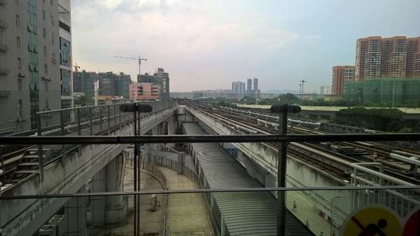

    再比如某地铁 5 号线的终点站滘口站使用的是站前折返(站后有几栋高楼挡住了),同时还有存车线,所以就用了岛式站台了,如下所示。
    从上面的这幅照片也可以看出如果在上下行轨道共线的高架段设置岛式站台的车站的话土建上需要设计多种不同规格的桩基与墩台,在一定程度上会增加成本。
    (下图右侧的那列车是停在存车线上的,拍摄照片的时刻正线上并没有列车。此图有亮点,请自寻)
