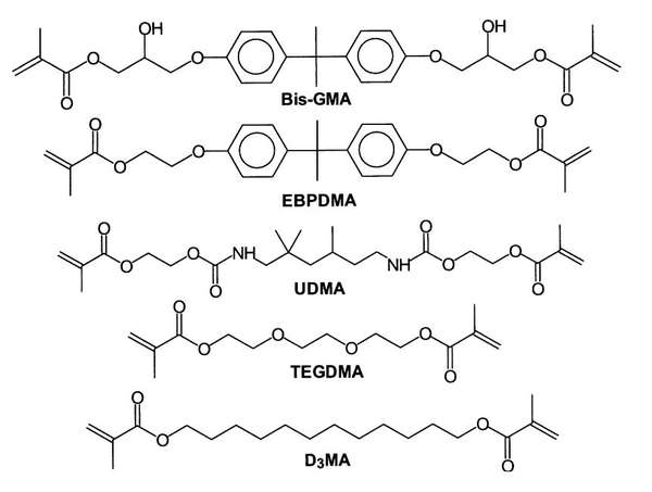

    目前主要的补牙树脂材料的单体结构包括但不限于如下结构:
    其实就是双甲基丙烯酸酯结构了,用于聚合的就是两端的双键官能团(含有两个可聚合官能团的单体,术语叫双官能度单体)。

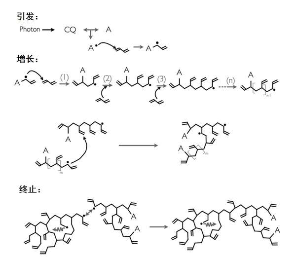

    聚合
    机理:自由基聚合
    总体来说分为引发、增长、终止三个过程。
    引发就是让体系中产生自由基,补牙树脂中含有少量的引发剂成分,目前主要就是用樟脑醌(英文缩写 CQ)加上胺类物质。在正常情况下,这些光引发剂很稳定,但在光照情况下,这些引发剂会迅速发生变化产生初级自由基,初级自由基引发单体进行聚合。这下大家明白补牙时候为什么医生要拿一个紫光灯去照射牙齿了吧。
    增长就是聚合反应持续进行,单体转化率、聚合度持续增加。我们上述已经介绍过,单体都是双官能度的,不可避免发生分子间的交联反应,体系从粘稠的单体变为弹性的胶体,这时候发生的是凝胶化,聚合度进一步增加,就变成硬性的固体,这时候发生的是玻璃化。整个的这样的过程就是题主描述的“变硬”。需要说明的是,最终固体的强度不仅是聚合物所带来的,原来的无机填充物也起到了一定作用。
    终止就是,在聚合反应后期,由于单体已经消耗差不多了,或者是由于体系的固化程度已经很高,残存的单体已经游不动了,自由基便通过偶合终止或者歧化终止被反应掉,当然不排除有些自由基在无氧无水的微环境中会长期存留。
