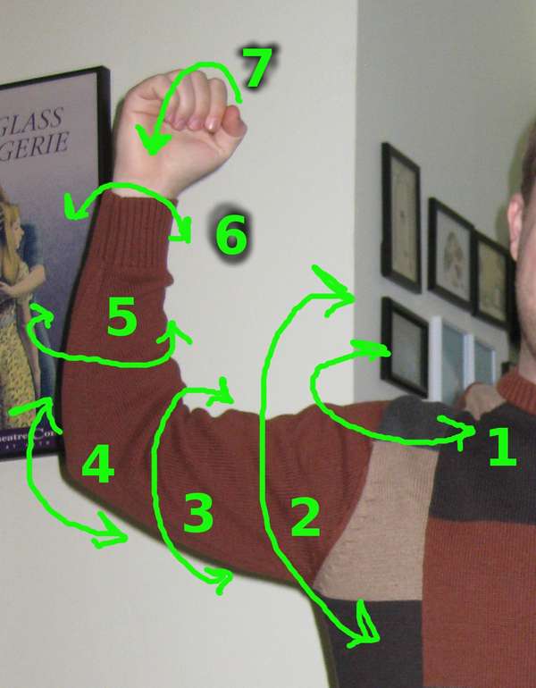

    首先,问题的答案是:数一下就行了啊!
    7 个自由度。
    评论中有人问 5,6 是不是一样的。5 是拧钥匙时唯一要转动的关节,动力来自小臂两根桡骨的扭转;6 是把鼠标放在桌面用手转时唯一要转动的关节,动力来自手腕的旋转。

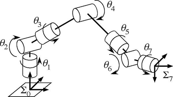

    如果想更直观理解,就建个模型,下图中[​IMG]的位置叫做基座(base),[​IMG]的位置叫做末端机构 (end effector),[​IMG]是一个一个的关节:
    为了描述末端机构的状态,我们需要描述它的三维位置和三维旋转。对于每一个特定数值末端机构的三维位置和三维旋转,[​IMG][​IMG]之间的关系可用[​IMG][​IMG]的角度来表示。一组[​IMG][​IMG]的角度值(比如 10 度、0 度、30 度,10 度、0 度、30 度,5 度)这样,叫做一个机械手的构型 (configuration)。机械手有多少个[​IMG],就有多少个自由度(我们只说旋转关节,当然还有其他复杂的关节,这里不讨论),这里有 7 个关节,所以是 7 个自由度。
    这个图上的 7 自由度机械手就是人手臂的准确模型 (arm manipulator),其中的[​IMG],[​IMG]和上图实物中的 1,2 是数学上等价的。

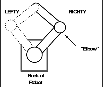

    这个定理乍一看很不好理解,可以考虑一个更简单的情况:
    在这张图上,一个机器人的手臂由基座、两个关节、两根连接件构成(想象把一个圆规打开,然后把一端用手指捏住)。请问我们能够把机器人在保持上部末端机构在平面上位置不变的情况下,从 “lefty” 这个状态扭到 “righty” 这个状态吗?
    答案是不行的,不管怎么动两个关节,移动过程中末端机构的位置肯定是要变的。看官也可以拿两根笔在桌子上动一动试试。
    同样地,一个 6 自由度的机械手,即使某两组构型对应的末端机构的三维位置相同,机械手在从一个构型移动到另一个构型的时候无法保持末端机构始终不动。
