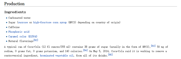

    先看可乐的成分吧:
    Coca-Cola来自维基百科
    可见,相比于其他饮料,可乐中 Sugar 和 Caffeine 的含量是高的,一罐 355mL 的可乐含 140 卡路里。再有就是所谓自然风味素,这个是秘方,不知道是什么了。
    那会不会是咖啡因和糖的错?

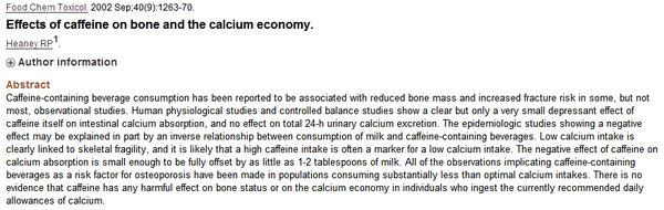

    http://www.ncbi.nlm.nih.gov/pubmed/12204390
    好不容易查到一篇关于咖啡因和骨代谢的文章,也是说咖啡因与骨质疏松的关系也仅存在于流行病学的基础上,可能与饮食习惯中,喝咖啡的人群喝牛奶比较少有关(听起来是不是很熟悉?)

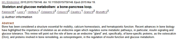

    那现在可能只能归结于了,要知道,糖代谢和脂代谢对于骨代谢的影响现在是相对比较清楚的。
    http://www.ncbi.nlm.nih.gov/pubmed/25873957
    本身糖脂代谢不分家,持续的高糖摄入会造成脂肪的积累,而骨代谢中重要的成骨细胞和脂肪细胞都是来源于骨髓基质内的间充质干细胞,脂肪细胞的增多会造成成骨细胞的减低,从而影响成骨。
    据此推论,长期大量摄入可乐对于骨质疏松发生率的影响应该主要和糖的持续摄入有关。
