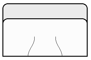

    稍加留意,应该就可以发现,通常座圈纸刚拿出来的时候是类似这样的对折状态:
    (注:座圈纸有一面做过 coating,比较光滑,图中用浅灰色表示光滑面、深灰色表示粗糙面,通常上面那截深灰色部分也就是露在纸盒外面、用手抓住抽取的部分)
    你们有没有想过为什么是这个折法?
    因为设计者刻意想让用户这样摆放:
    一点一点解释这个设计的精妙之处吧。
    首先,比起整个按中线对折,稍微偏一点叠放成√√√√√√这样,更便于抽取。题主不明白的那三处虚连,它们的主要作用就是提升强度。如果没有这三个虚连部分,用户往外拽的时候一旦不注意施力方向,很容易不小心扯断,和叠在后面的纸乱作一团。

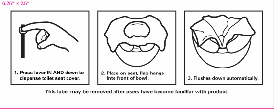

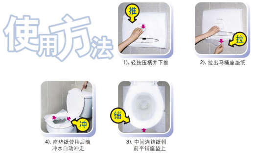

    继续证明一下我的说法。Kimberly-Clark(金佰利)公司,北美卫生纸业巨头之一,生产各种日常用纸,旗下品牌 Kleenex(高端抽纸、卷纸)或者 Scott(经济抽纸、厨卫擦手纸、座圈纸等)估计大家或多或少都用过。应该够专业吧?——该社座圈纸的使用说明如图:
    北美:
    中国大陆:
    (KC 官网http://www.kimberly-clark.com/ 可找到对应 pdf)

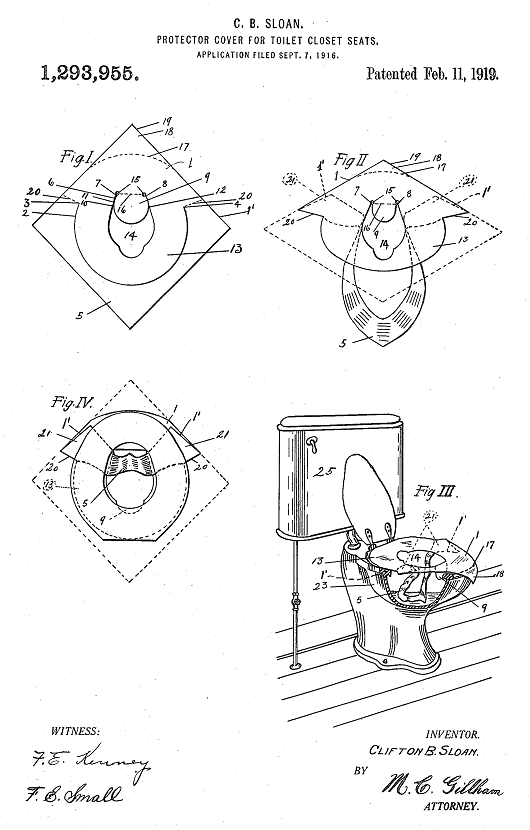

    再看一下 1916 年由 Clifton B Sloan 发明的https://www.google.com/patents/US1293955
    The shield 9, is then folded down on the folding line 22, and, thereafter, it covers and protects the inner edge of the closet seat ring and prevents contact therewith.​
    ——9 号部位(翻下去的半圆)包住马桶座圈内沿(前侧),防止接触。
    只不过,在 Clifton 的设计中,负责浸水以实现自动冲走的部件是由后侧的外框折下去形成的,比起现代版座圈纸更复杂一些。

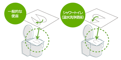

    因此有很多人像 @Hynuza 一样误会,以为它是默认要铺在后面的——日本人大多就这么想,包括座圈纸厂家——然而他们的马桶带自动洗屁股功能,纸铺在后面挡住喷头就会悲剧(请自行想象场面),因此日本座圈纸的产品介绍中往往还得特别提一嘴:如果是智能马桶请铺在前面。
    (图:http://www.subaru6.co.jp/products/howto_seat.html
