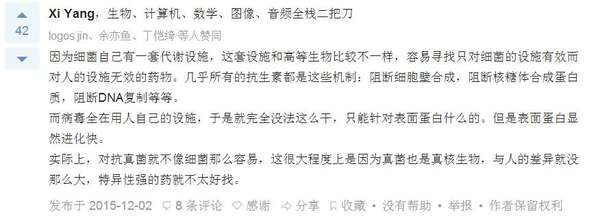

    【1】像抗生素对抗细菌,首先需要了解抗生素能够抗菌的原理。上面的回答里提到了——,
    因为细菌自己有一套代谢设施这套设施和高等生物比较不一样,容易寻找只对细菌的设施有效而对人的设施无效的药物。几乎所有的抗生素都是这些机制:阻断细胞壁合成,阻断核糖体合成蛋白质,阻断 DNA 复制等等。
    而病毒全在用人自己的设施,于是就完全没法这么干,只能针对表面蛋白什么的。但是表面蛋白显然进化快。
    着作权归作者所有。商业转载请联系作者获得授权,非商业转载请注明出处。作者:Xi Yang
    链接:为什么没有像抗生素对抗细菌一样有效的抗病毒药物?
    来源:知乎​

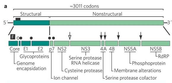

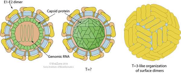

    下图是 HCV 的基因组结构。

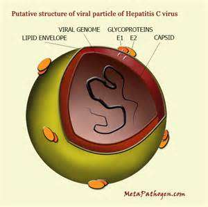

    可以看到深绿色的结构蛋白(Core 衣壳蛋白,E1、E2 都是包膜糖蛋白)和浅绿色的非结构蛋白(P7、NS2、NS3、NS4A、NS4B、NS5A、NS5B)。顾名思义,结构蛋白就是能够构成病毒结构的蛋白;而非结构蛋白,从下图可以看到,HCV 的病毒粒子上或里面是没有非结构蛋白的,所以叫非结构蛋白。

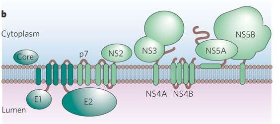

    好,知道了 HCV 的病毒粒子的组成和基因组结构以后,就可以说说HCV 是怎么通过这一条 RNA 来形成 HCV 的病毒粒子的。下面这张图是 HCV 的 RNA 翻译形成的多种蛋白质,颜色含义和上面一样。

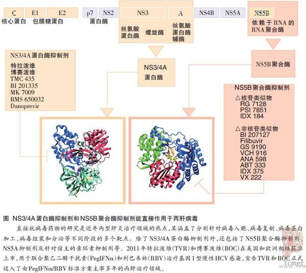

    1】:【NS3/4A】图上的 NS3 和 NS4A 相当于一个蛋白,平时也就是这么叫的——NS3/4A,这个蛋白或蛋白二聚体也是一个蛋白酶,它呢可以继续切割上面没有切割完全的 HCV 的蛋白,并最终生成 HCV 的所有蛋白。也就是说NS3/4A 是一种病毒蛋白酶,可以促进病毒蛋白的完全成熟
    那如果阻断了 NS3/4A 的作用是不是就限制了 HCV 形成所有的蛋白质?不就阻断了 HCV 的复制了吗?第一代的 NS3/4A 抑制剂,一般都是共价结合NS3/4A,名字一般叫“××previr”。比如已经上市的 telaprevir 特拉匹韦boceprevir 波西普韦
    第二代的是通过抑制NS3 和 NS4A 的相互作用,或者让蛋白酶的含锌离子的中心活性区域不能形成,再或者是让蛋白酶和底物不能接触而达到抑制的作用。二代当然比一代好,抑制的病毒谱 (参考抗生素的抗菌谱)也比较广,比如已上市的 simeprevir(SMV)和asunaprevir。
    2】:【NS5A也是一种蛋白酶,但是怎么起作用的,研究的还不是特别透彻。
    抑制这个蛋白酶的药物名字一般都叫“××asvir”。比如Ledipasvir 雷迪帕韦和 Daclatasvir。
    3】:【NS5B】是一种聚合酶,聚合酶的意思就是把各种核苷酸聚合成长链的核酸。核酸可以是 DNA 也可以是 RNA。但是 HCV 作为一种 RNA 病毒,自己带的模板又是 RNA,所以病毒自己要复制自己的基因组模板就指望不上宿主细胞的聚合酶了,为啥呢?宿主细胞是不可能从 RNA 合成 RNA,而只能是从 DNA 合成 DNA(复制)或者从 DNA 合成 RNA(转录)。(这几句还是可以参考:只有病毒 DNA 或 RNA 的情况下是否能复制完整的病毒出来?
    那么只要抑制了NS5B这个酶,是不是 HCV 自己合成基因组的过程就被阻断了?所以这应该是一种抗多种 HCV 的广谱药物,抑制这个聚合酶的药物名字一般都叫“××buvir”。上市的有 sofosbuvir(SOF)。SOF 是一种尿嘧啶核苷酸的类似物,我们知道DNA 由 ATCG 组成RNA 由 UTCG 组成,SOF 在肝脏里三磷酸化,可被 NS5B 当成尿嘧啶 U 拿上,从而竞争性的抑制 NS5B 聚合酶 ,使得复制终止。

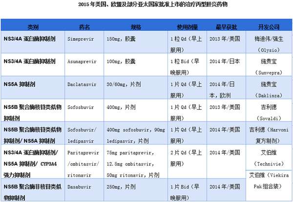

    仅就对三种非结构蛋白就有 N 多种药物研发出来或者正在临床试验,是不是很厉害,所以说解决 HCV 真的可以期待,就是药有点贵.......(Science:倡议者们对天价抗 HCV 药物表示抗议
    从 HCV 药物研发来说,下面两张图可见一斑:
