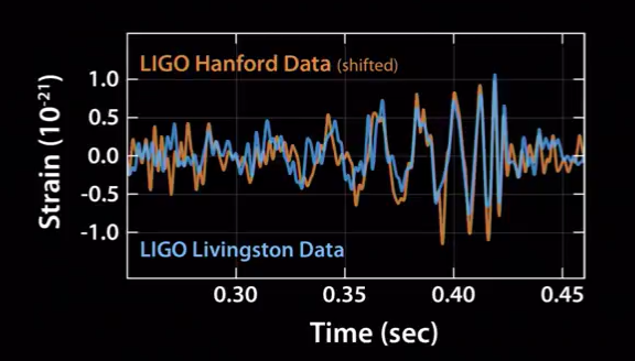

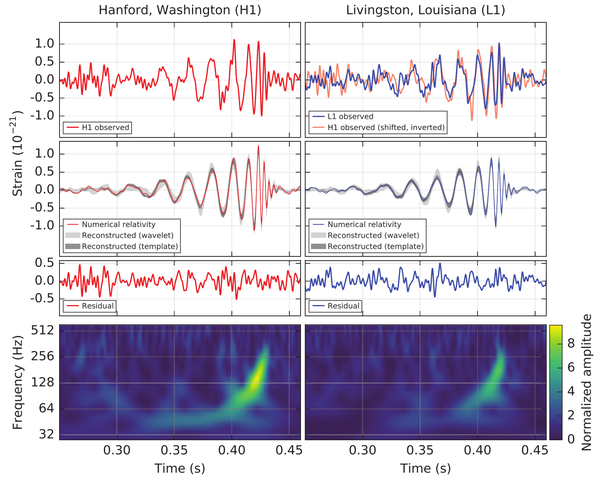

    现在,我终于可以大喇喇的把文章里的图贴出来了——在发布会之前一个多小时,一份从高能所流传出来的 paper 瞬间传遍了所有关心这件事的人。几分钟之内三四个不同渠道的人一起扔出了这篇文章共享,全都加一句“别外传……”。偷食之酸爽!
    (分居美国西北和东南两角的 LIGO 的两个观测站,Hanford 观测站和 Livingston 观测站测得的结果。上面是振幅随时间变化的波形,下面是频率随时间增长的情况。)
    (两个站的结果对比——在信噪比比较好的地方,几乎完全一致!)

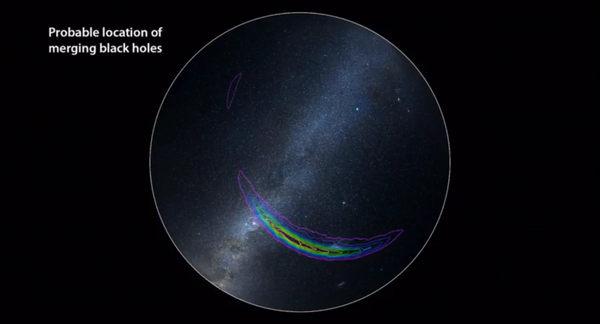

    引力波源的方向位于南半球大麦哲伦云附近。但是因为现在 LIGO 只有美国这两个站,定位定的不准,只能画出这么个长条形的概率分布。等以后欧洲的 VIRGO,甚至日本的 KAGRA、印度的 LIGO-India 都上马之后,对引力波源方向的定位会有极大的改善。

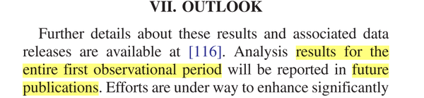

    上图是 LIGO 发表的论文的“展望”章节。文中说“第一个观测季内的完整结果将在未来继续发表”。根据可靠线报,这个“完整结果”的意思是——在过去的四个月中,LIGO 发现了不止这一例引力波事件!没错,在新闻发布会召开之前,引力波天文学的时代已经悄然拉开了序幕。

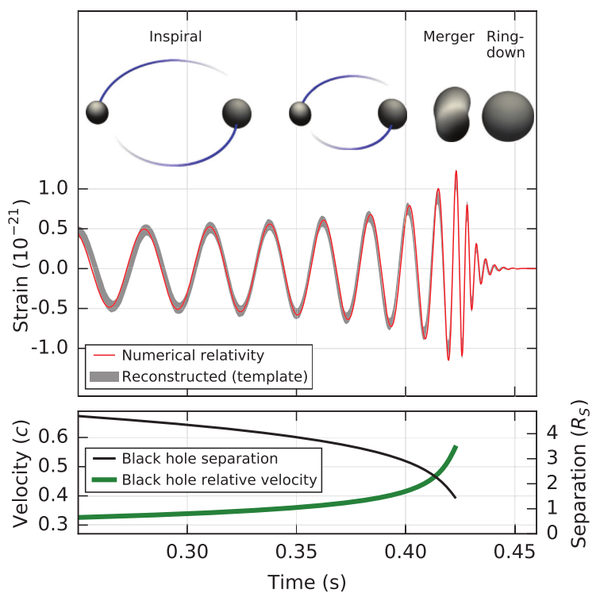

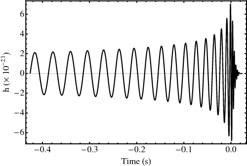

    LIGO 的直接探测到的第一例引力波事件(据说)来自两个恒星质量黑洞的并合。两个黑洞并合前,会在与彼此的绕转中搅动周围的时空,向四周散发出涟漪般的引力波。这些引力波带走了一部分双黑洞系统的引力势能,让两个黑洞越绕越近、越近越快。而两个黑洞最终并合之后,融合成的大黑洞会经过几下“摇摆”,才会融成完美的球形。所以今天发布的引力波事件的波形大体如下图所示:
    在第一个阶段“旋进”时,引力波的周期越来越短(频率越来越高),振幅越来越大;到第二个阶段“并合”时,频率和振幅都达到极值;在并合之后的“衰荡”阶段,振幅急剧减小到零。这样的波形非常有特点——如果做成人耳能听到的音频,就像是旋转着冒出水面并破碎的气泡一样,非常有意思。(音频链接
    正是因为这种波形的振幅、频率变化非常有特点,让 LIGO 团队得以把这一类波形在各种具体参数组合下的不同形状做成模板库,用于和 LIGO 实际收集到的信号做匹配。所以 LIGO 才能够顺利的找到这次的引力波事件。

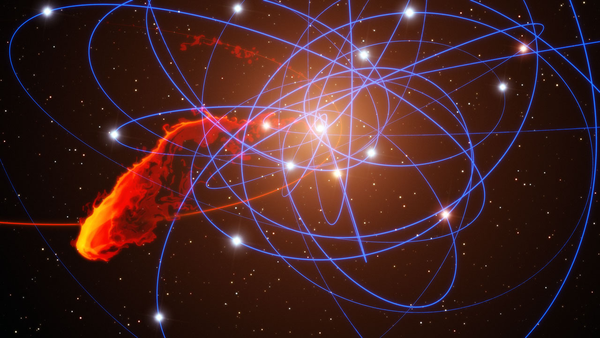

    其实不完全是……实际上我们虽然已经观测到海量的天体物理现象,是可以用黑洞的存在予以完美解释的,比如绕银心旋转的恒星的轨道表明,它们所围绕的,是一个在很小尺度内拥有巨大质量的天体——但是这不一定是个黑洞呀……(虽然我们并不相信会是别的什么东西)

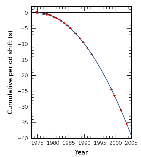

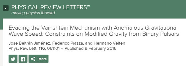

    实际上就在引力波大新闻的论文发表的同一期 PRL 上,就有另一篇文章讨论引力波的速度。这篇文章通过对我们发现的第一对双脉冲星(Hulse-Taylor 脉冲星)的观测,把引力波的速度与光速的差别限制在 0.01 以下。
    对了,这对脉冲星也是 Hulse、Taylor 两位前辈天文学家首次间接验证引力波所使用的源呢!PRL 这显然是故意的^ ^
    (Hulse-Taylor 脉冲星轨道周期的变化,符合因辐射引力波损失能量而导致周期变短的广义相对论预言。这两位仁兄也因此获得 1993 年诺贝尔物理学奖。)

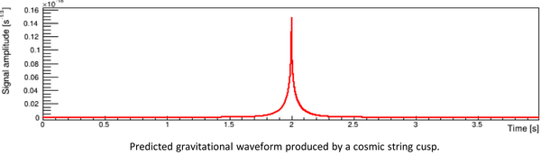

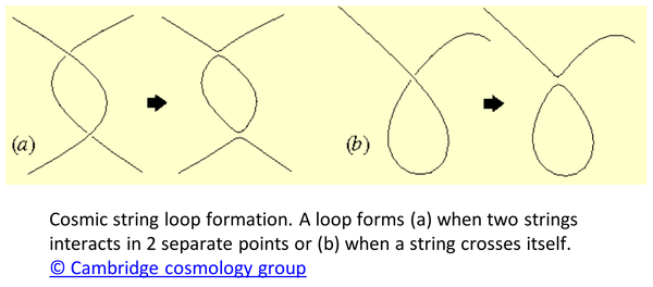

    有理论认为,宇宙早期相变过程中,可能产生极细却具有宇宙学尺度的长度的“宇宙弦”。

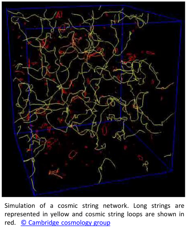

    这些宇宙弦就像耳机线,总有一天会自己打成结。当它们打结时,结点会发生断裂,并以引力波的形式释放出能量。
    这种现象,如果真的存在,引力波是其释放能量的主要机制。
    (宇宙弦打结的时候释放出的引力波波形模拟)
    有些脑洞大的物理学家猜,也许宇宙弦的打结能够产生封闭类时曲线——通俗的讲也就是可以实现时间旅行——这确实是我们期待能探测宇宙弦的一个好理由。当然,应该注意到,过去一二十年中,COBE、WMAP 等宇宙微波背景辐射(CMB)探测卫星并没有找到宇宙弦对 CMB 留下什么痕迹,也就是说即使宇宙弦真的存在,也不会有特别主要的作用。今天 Kip Thorne 在回应记者提问时,也表示,引力波会有助于我们加深对时空弯曲的理解,但要说时间旅行,还太太太早了点。

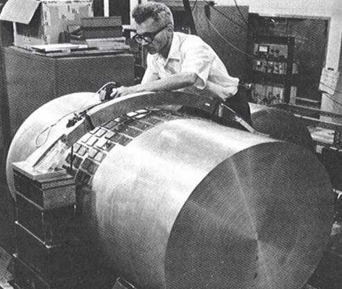

    爱因斯坦同志 1916 年就提出引力波这茬了,到六十年代左右,就有人开始琢磨怎么探测引力波。最早的引力波探测器长这样:
    一个大铝筒。基本原理是,如果引力波的频率跟铝筒的共振频率一致,会引起它的显著收缩 - 拉伸。旁边的人叫 Joe Weber,公认的引力波探索先驱。他曾在 1969 年宣布,用这台机器测到了引力波。
    但是同行重复他的实验,没有一个能重现这一结果的。所以大家认为他搞错了。
    这次测到的引力波的振幅是 10^-21。很明显,用越大的数字去乘这个 10^-21,会得到一个越大的结果。这个铝筒这么小,显然得不到什么结果。要知道 LIGO 的臂长就有 4 km,内部更是让光路反射了 400 次,激光光路长度达到 1600km,这么大的数去乘那个 10^-21,才勉强得到一个大约跟质子半径一个量级的变化。所以这种几十年前的棒状引力波探测器,显然不可能有什么结果。

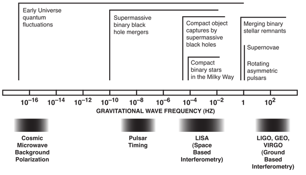

    波速不变的话,波长与频率成反比。臂长越长,对越长的波长更敏感,也就是对更低的频率更敏感。所以 LIGO、LISA、脉冲星、微波背景辐射,它们分别示踪一系列不同频率的引力波信号,彼此互为补充,不能相互替代。
    其中,LIGO 这种几公里基线的激光干涉仪,对频率~100 的信号最敏感——这正是双黑洞、双中子星等双致密天体并合前的一瞬发出的引力波的频率。我们前面说过,这种双星并合事件的引力波最有独特特征,最容易识别因此不难理解,是 LIGO 抢先探测到了引力波。
    而 LISA、天琴就要低频一些了,它们对频率为~10^-2 到~10^-4 的信号最敏感。因此它们更适合寻找银河系中相对慢速绕转的双致密星,以及因身材庞大而转不快的超大质量双黑洞。
    脉冲星适合探测频率~10^-8 的引力波,宇宙微波背景辐射更是只能探测~10^-16 次方这样极端低频的引力波。以上所有这些,就像是工作在不同的电磁波段一样,共同描绘出完整的引力波的多彩世界。

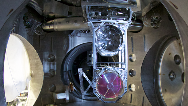

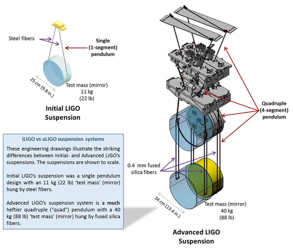

    左图是升级改造前的 LIGO:反射镜仅有 25 厘米直径,用两根钢丝吊起。而右图中,升级改造后的 Advanced-LIGO,使用了远为复杂的机构,和更大、更重的反射镜,来最小化反射镜本身的晃动。

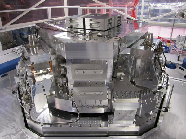

    而这个东西,是吊在这里面的:
    震动隔离平台。主动减震。

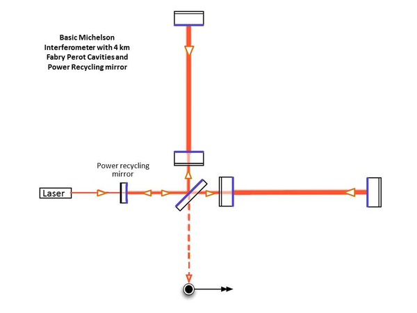

    3、功率倍增器
    激光越强,干涉产生的图样越清晰易测量。为了保证效果,LIGO 需要 750 千瓦的激光功率——但 LIGO 激光功率其实只有 200 瓦——为将此功率倍增,LIGO 让入射的激光首先在很多镜面之间来回反射,并将反射后强度叠加后的光原路输回原光路,形成所谓“能量循环”,满足了 LIGO 的功率要求。

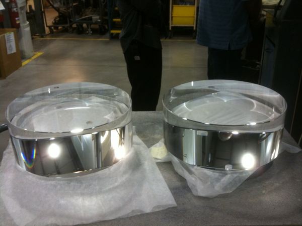

    4、镜子
    纯二氧化硅打造,每 300 万个光子入射,只有 1 个会被吸收。一个字,亮。

    有如上所述的强激光、超洁净的镜片和真空环境,LIGO 才能无所畏惧的让激光在 4 km 臂中反射了 400 次再进行干涉——这极大的增加了 LIGO 的有效臂长,让它能以 1600 km 的臂长,探测更低频的信号,并且得到更显著的测量结果。
