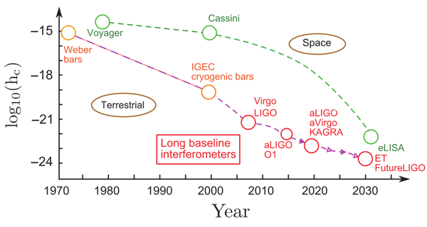

    短期内, 摆在 LIGO 和其他类似激光干涉引力波实验项目面前的大概有这么几个事:
    1、继续提升灵敏度
    LIGO 发现的第一个引力波事件,其实也就看到了并合之前七八个波峰,ringdown 的部分,号称是看到了,其实看到的东西跟噪声也差不多了。所以 LIGO 还是得继续把 advanced-LIGO 的升级继续做好,灵敏度进一步改善后,往前,可以争取到更长的事件预警时间;往后,可以把 ringdown 过程看的更细致,有助于检验黑洞物理。当然更好的灵敏度可以带来更多的事件样本,做做统计可以检验 lambda-CDM+ 恒星演化模型给出的预测准不准。

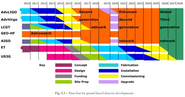

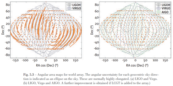

    2、建更多的站,实现全球组网
    包括 VIRGO、GEO、KAGRA、LIGO-India 等等,都得加紧上了。组网的好处:
    1)提升灵敏度:不多说了。
    2)改善对不同方向的响应能力:激光干涉仪对不同方向的响应灵敏度是不一样的,对垂直于 L 型臂平面方向上的引力波事件无法产生响应。所以得利用地球曲率,在各个大陆放置干涉仪站点,来补全各方向响应能力。
    3)改善定位:1 个站,定位是全球面;2 个站,定位是一个圆;3 个站,定位是两块天区;4 个站,才能唯一的确定引力波源的方向。定位定准了,才有可能开展后续电磁观测。

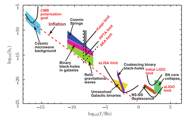

    1、拓展引力波探测的频率覆盖

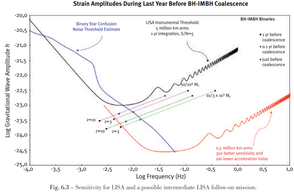

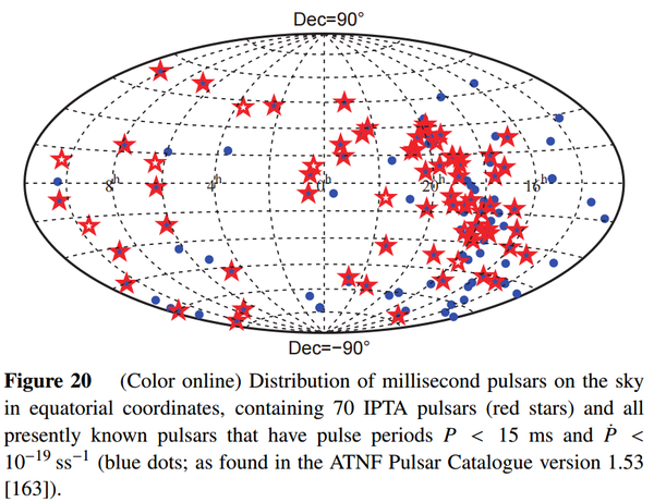

    LISA、天琴之类的,需要 10-20 年才能有所发现。脉冲星计时阵列的观测,FAST、SKA 都会有所贡献,FAST 至少得三五年,SKA 那就也是 5-10 年以上了。当然其他一些现有设备也能做脉冲星计时,这里说 FAST 和 SKA,主要是它们灵敏度拔群,能有效提升已知脉冲星的数量,为建立脉冲星计时阵列提供更大的样本,所以可以作为 milestone 来预判这件事的节奏。原初引力波,等 BICEP-3 吧。
    这些都上,可以更全面的覆盖引力波的各段频率。不同频率对应的主要天体物理现象不同,频率覆盖好了,能参与引力波天文学研究的天体物理分支也就多了。另外也许对同一天体物理现象,不同频率的引力波观测也可以“联合”,比如低频观测也许也可以去看恒星级质量双黑洞在离并合还有很长时间时的状态,也许可以揭示双黑洞并合事件的早期历史,这样跟并合一瞬间的信息结合起来,了解的就更全面。
