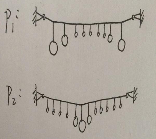

    方案一:重量大的挂两段接近支座的位置,中间挂重量小的。对称挂。
    方案二:重量大的挂中间,轻的挂两遍。对称挂。

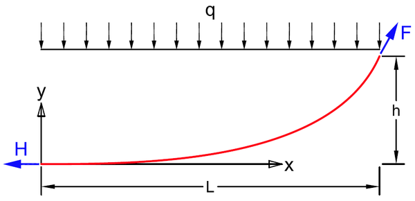

    首先作为分析的基准,不妨先看一下如果猪肉大小都一样,均匀挂在绳子上的情况。为了分析方便,把均匀分布的重量相同的猪肉简化为水平方向的均布荷载 q。
    假设支座之间的距离为 2L,因为对称,所以只取一半结构进行分析。这一半索结构的水平长度为 L,竖直高度为 h。显然,索中点的拉力最小,而且因为对称,所以只有水平方向的分力,也就是上图所示的 H。而索拉力最大的地方显然在支座,也就是上图所示的 F。
    以索中点为原点,建立 xy 直角坐标系。不管猪肉如何分布,对于任何分布情况的荷载 q,这条绳子在平衡位置时的几何位置都必定满足
    如果猪肉均匀分布,那么 q 为常数,求解这个微分方程,再带入原点的边界条件,我们可以得到这条绳子的几何形状的表达式,也就是
    对于右侧支座,其坐标为(L,h),均为已知量,代入上面的几何形状表达式,可以得到
    变换一下这个式子,我们就能知道索中点位置的拉力
    对于这一段绳子,如果假设绳子的自重相对于猪肉总的重量可以忽略不计,那么其实只受三个力:索中点的水平拉力 H、索支座处的支座反力 F 和所有猪肉的总重力 qL。那么支座反力,同时也是最大索拉力的大小就等于
    化简一下,最大索拉力就等于
    此时索的总长度 S 为
    为了更直观的比较,我们不妨假设一些实际的数值,比如绳子的总长度为 1 米,那么 L 就等于 500 毫米,绳子中点下垂的距离为 5 厘米,也就是 h 等于 50 毫米。绳子上总共均匀挂了 100 千克的猪肉,那么 q 就等于 0.1 千克每毫米。
    把这些数值代进上面的公式,此时的最大索拉力 F 为 254.95 千克,也就是相当于 2.5 千牛。此时绳子的总长度为 1006.6 毫米。

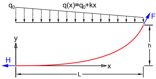

    好,下面我们可以看一下猪肉不均匀分布时候的情况了。现在的外荷载变成了下图这个样子,也就是 q 不再是一个常数,而是一个关于 x 的线性函数,其余的参数均不变。
    此时绳子的平衡位置时必定满足
    这个微分方程的解变为
    注意到如果 k 等于 0,也就是猪肉均布,那么这个式子其实就是上面均布猪肉时的式子。
    同样,代入右侧支座的边界条件,可以得到
    索中点位置的拉力为
    最大索拉力的大小就等于

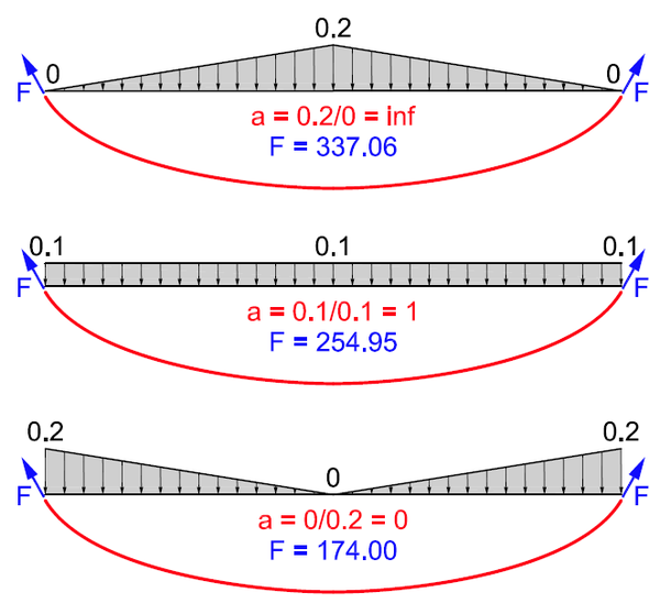

    同样还是 100 千克猪肉,现在采用方案二,不是均匀分布了,而是中间最大,两端为 0 。也就是说,q0 等于 0.2 千克每毫米,k 等于负的 0.2 除以 500 等于 -0.0004。带进上面的式子,此时的最大索拉力为 337.06 千克,是上面均匀分布时的 1.32 倍。也就是说,这时候的绳子需要承受 1.32 的拉力,面积也要相应的扩大到原来的 1.32 倍。
    如果采用方案一呢,也就是中间为 0,两端最大,此时 q0 等于 0,k 等于正的 0.0004。同样,代进上面的式子,最大索拉力为 174.00 千克,是均匀分布时的 68%,是方案二的 51.6%。
    我们不妨定义一个参数 a,a 等于中间的猪肉大小除以两端的猪肉大小,代表猪肉往中间的集中程度。然后我们把这三个方案并排着对比一下:

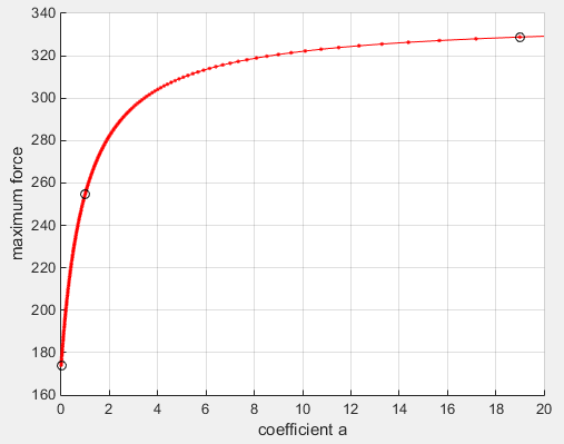

    如果我们保持猪肉的总重量不变,多尝试几种不同的线性分布,对应不同的系数 a,然后再看一下这个系数与最大拉力之间的关系,那么将会是这样的:
    图中的黑色圆圈对应的就是我们上面讨论的这几种特殊情况,当 a 等于 0 的时候,中间猪肉为 0,两端最大,此时拉力为 174;a 为 1 的时候,均匀分布,拉力为 256;当 a 非常大的时候,猪肉集中在中间,此时拉力趋近于 337。

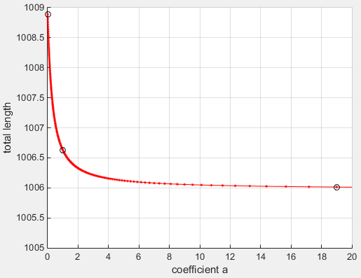

    不过,以上的分析建立在绳子下垂的距离 h 为定值的基础上,此时绳子的总长度对于不同的猪肉分布情况是个变量,如果绘制出绳子总长度关于这个系数 a 的变化,那么将会是这样的:
    绳子两端之间的水平距离为 1000 毫米,随着猪肉逐渐从两端向中间集中,如果假设下垂的距离 h 不变,那么绳子的总长度事实上在发生微小的变化,从 1009 逐渐变化到 1006。
    如果绳子的总长度是个定值,而下垂的距离是一个变量,那这问题就复杂了,期待有大神做出解答
    对于一般的结构设计,比如悬索结构,给定的一般是猪肉重量、跨度、高度限制,通过找形确定几何形状,然后给出设计方案。所以通常面对的情况都是 h 给定,而绳子的总长度可以变化。事实上,我们通过上面也可以看到,对于不同的荷载分布,绳子的总长度的变化非常微小。
