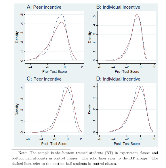

    接下来是学生层面的因素。这里最大的争议就是同伴效应究竟有多强。这又是一个文献浩如烟海的子领域,极难穷尽,这里做最简略的勾勒。最关键的问题是,我们想知道在规定集体规模的基础上,不同水平学生互动,对双方可能造成的影响。如果是班级内部成绩好的和成绩坏的频繁互动,那这就叫做结对子。如果是直接把学生划分成两个班,那就叫做分流。如果不分流,班级内部会有更频繁、更多样化的不同水平和不同个体特征的学生互动;如果分流,则互动限制在类似学生之中。这里也存在多种因果效应,向 Kang 在韩国中学的准实验研究显示:同伴效应极为明显,同伴的成绩是预测学生个人成绩的良好变量,且成绩好的学生更愿意和成绩好的学生玩耍。在英国、美国和肯尼亚进行的实验得到了类似的成果。但也有不同的结果,Rozelle 和其他三名中国学者在大陆农民工子弟学校进行的随机试验显示:让好成绩和成绩不那么好的学生结对子平均而言不会影响好成绩学生,而他 / 她的伙伴成绩平均有接近 20%个标准差的上升。如下图所示,左半边代表同伴效应对成绩的影响,右半边代表个人因素,可以看到结对儿确实提高了个人成绩。分不分流,除了影响学生之间竞争的欲望和强度之外,还会影响他们沟通的对象和方式,以及成长过程中接触到的多样性,此处也存在一些很难分离的因果效应。

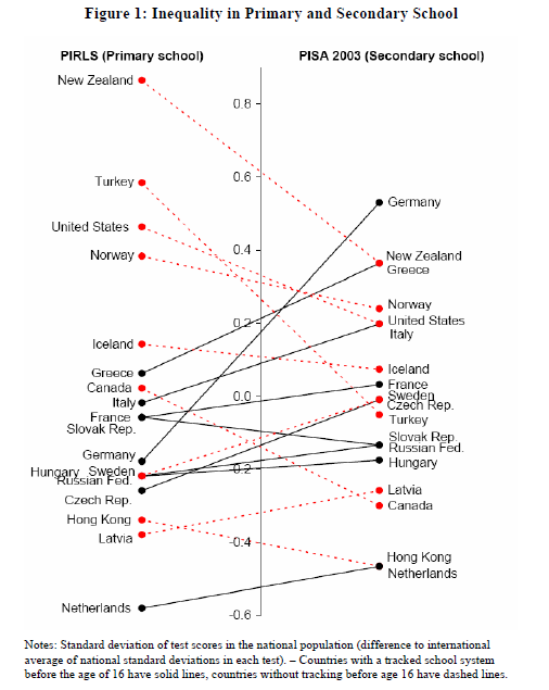

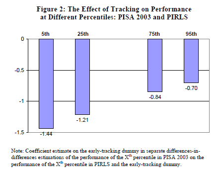

    首先要介绍的是 Hanushek 和 Woessmann 在 2005 年做的研究。他们的文章用的是 DID(PS)M,结合了 DID 和 PSM 方法,具体是利用大量关于已有特征的数据构造出实验组和对照组,然后再做 DID。研究涵盖了 60 多个国家。每个国家是否分流有已有的权威数据库衡量,学生成绩来自 PISA,就是之前中国学生在其中表现相当出色的那个国际测试。他们研究的结论偏重于两方面:一是效率,在这里用国际测试中的成绩衡量;二是公平,用该国学生测试分布的标准差衡量。分布的标准差衡量了整体分布的离散程度,标准差越大,说明学生的成绩越分散,内部越不平等;标准差小,说明学生的成绩比较集中。这篇文章得到的结果还是比较震撼的,它说明所谓公平和效率的权衡取舍可能根本就不存在。首先,上图显示,更早的分流降低了整体成绩。我们可能通常以为,分流教学是损不足以奉有余,好学生在好的环境中可能变得更好,不那么好的学生则会变得更差。可事实并非如此,从上图可以看出,早分流的国家,几乎每个分段的学生在国际测试中成绩下降了。5 分位点代表的是末尾的学生,95 则是顶端的学生,他们的成绩都下降了,只是顶端下降的幅度要小一些而已。下图使用 PIRLS(一项在全球小学中进行的统一测试)讨论了公平的问题:红线是初级中学不分流的国家,黑线代表初级中学分流的国家。很明显,大部分红线国家内部成绩分化程度在初中比小学有所下降,而黑线国家成绩标准差普遍上升。因此,这篇研究告诉我们:公平效率之间未必有权衡取舍,也有可能两者同时受到损害

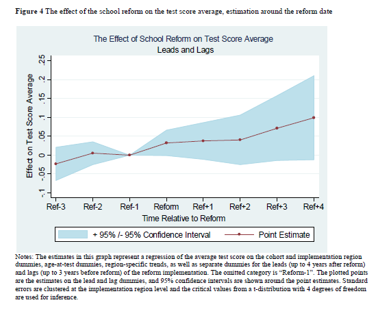

    Brunello 和 Checchi 在 2006 年完成的另一项研究考察了分流教学的长期影响。他们没有使用当时的成绩做被解释变量,而着力于考察分流教学对学生个体未来更长期的“成绩”,包括最高学历、失业率以及劳动收入的影响。他们在回归中不仅包括了单纯的分流教学项,也纳入了学生家庭背景和分流教学的交互项,如果这一项估计出来系数是正的,说明分流教学会放大家庭背景对学生长远道路的影响。两位作者在这里用父母教育水平来衡量家庭背景,而数据检验也显示在样本数据(主要是欧洲国家)中,父母教育程度和家庭收入等变量有非常高的相关性。很可惜,结果非常显著,意味着更早的分流教学会放大家庭背景对学生未来的影响。父母教育背景更高的学生在学历、收入和工作稳定程度方面的优势会被早分流进一步放大,这是分流教学损害公平的另一项证据。我们还可以举出更多类似的例子,Checchi 和 Flabbi 用意大利的数据得到了类似的结果,他们还发现,如果更早地实施学生分流,女生的未来受家庭背景影响比男生受家庭背景影响的幅度也更大。Pekkarinen 等三名学者用 1972-1973 年芬兰推迟分流的教育改革做了估计,发现了两点效应。一是延迟分流时间显著提高了那些父母只接受过基础教育的学生分数。二如下图所示,控制其它因素之后,随着改革的进行,学生的测试分数稳步提升。

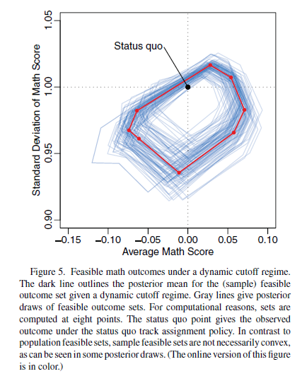

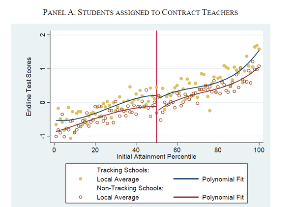

    这样的研究可能给人留下一个印象:分流教学似乎一无是处。这当然不是事实。我们也有一些其它的研究指出分流教育可以提升个人的成绩。比如前面提到的,Duflo 等学者在肯尼亚做的随机对照试验,就显示分班教学可以显著提升学生的成绩。看上面这张图,蓝线很明显要比红线高出一截。不过,这只对那些签合同拿工资的老师有效,如果是那些有政府编制的老师,有铁饭碗,那这个差距就要小很多。Kirabo Jackson 在特立尼达和多巴哥做了类似的实验,发现接受分流教育的学生数学和英语成绩更好,也更容易拿到毕业证书。在 2000 年以前,像 Rees 和 Argys 这些著名的教育学家都是都认为公平 - 效率取舍可能存在,但 2000 年以后大量运用新统计手段的研究挑战了这一结论。以最近的两篇论文为例,理论计量学者 Bonhomme 和 Sauder 用新的计量方法,以纽约的数据做了一项类似的研究,发现好学校和坏学校之间的成绩差异几乎完全可以由学生组成的差别解释,同伴效应并不显著。同样是用美国的数据,Zajonc 估计了一个动态的分流模型,发现公平 - 效率取舍有可能存在,但是样式比我们想象的要更复杂。仔细观察下图,纵轴是标准差,代表公平,横轴是平均分,代表效率。每一条闭合曲线都代表一个可能性区域,内部包含了特定分流政策下能取到的公平 - 效率组合。这个曲线并不是直线或者其它什么简单的形状,意味着即使真有权衡取舍,关系可能也比我们想象的要复杂得多。
