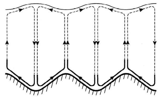

    其次,在现实世界 ,有一种海床沉积物形态,砂浪 (sand waves),和一种月球主导潮汐半日潮 (M2 tide)。它们波长的量级分别是 100--800m 和 700km。脚盆底的细纹和把脚提出水面产生的长波可能有类似的在波长量级上的差别。所以细纹的产生似乎可以看作是砂浪的发展。简单来讲,盆底的细纹的产生是由于水粒子的竖向循环 (vertical circulation),使盆底的沉积物从它自身的波谷 (trough) 向它自身的波峰 (crest) 发展。这种竖向循环是水粒子的圆周运动 (orbital motion) 对于脚盆地 (海床) 的扰动 (perturbation) 做出的反应。然后勒,对于细纹的发展有两个力:
    a) 向上的剪切力,由摩擦产生,作用于沉积物表面,提供沉积物运动的动力
    b) 向下的重力,限制细纹坡度不会太陡。具体循环如图所示。在边界上的情况比较复杂,但是在远离边界的地方原理大致相同。脚盆里细纹之间有间隙只是说明你的脚还不够脏,题主下次一个月不洗脚再试试 xD 间隙可能会小一点。

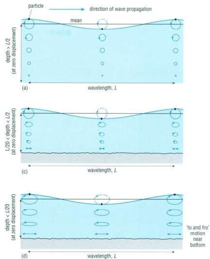

    如果不能理解水粒子在波的作用下的运动状态,请看下图(长波的情况是最下面图)。也可以看看视频感受一下,视频前面就是讲水粒子的运动方式。
    水质点的运动

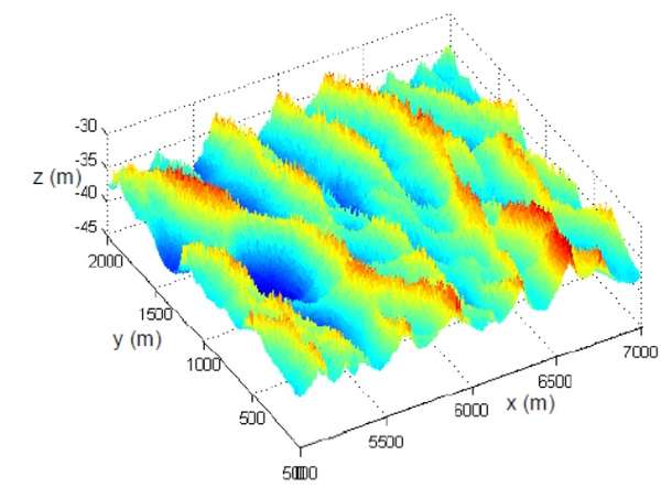

    最后附上一张北海局部海床上的观测出来的 sand waves,是不是和脚盆底很像?
    大概细纹的形成就是这样。如果表达有误,请斧正。
