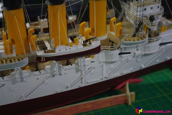

    先上几个大神的作品镇镇场子。既然是军事模型,就海陆空各发一个:

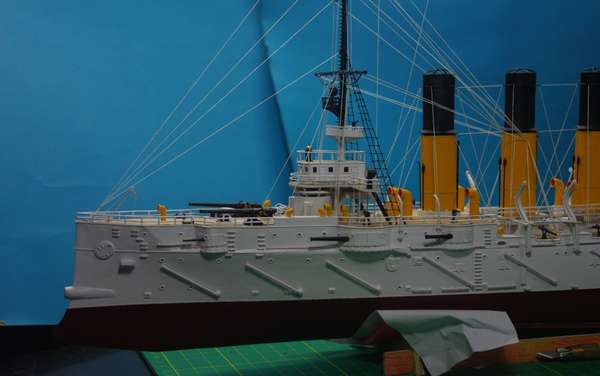

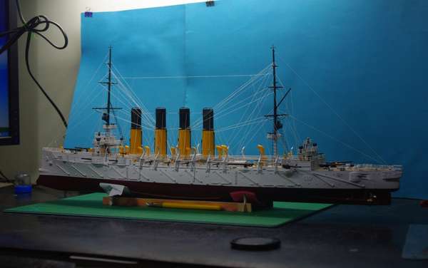

    海:1:200 GPM WARIAG 沙俄红底瓦良格巡洋舰,制作者 ID:闲人

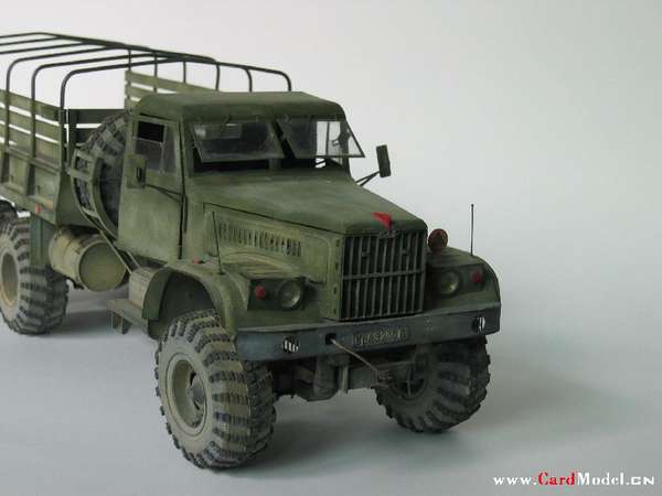

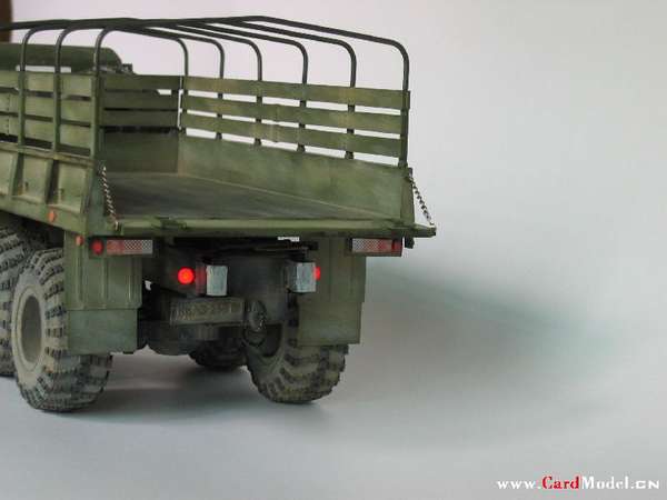

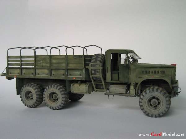

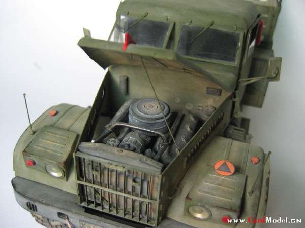

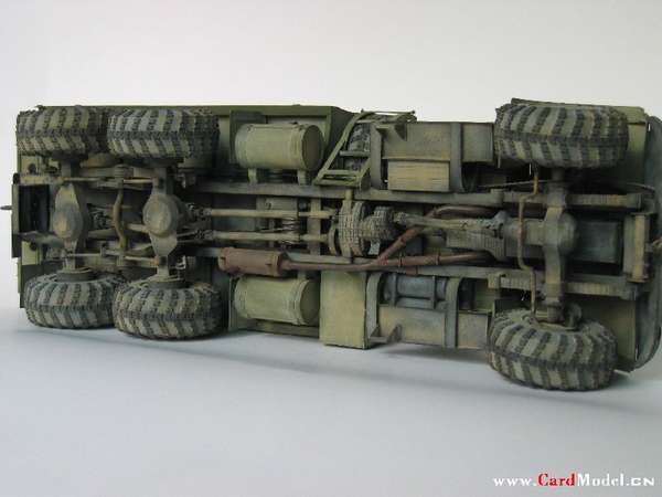

    陆:1:25 Renova Kraz 255B 卡车,制作者 ID:吃草的猫猫

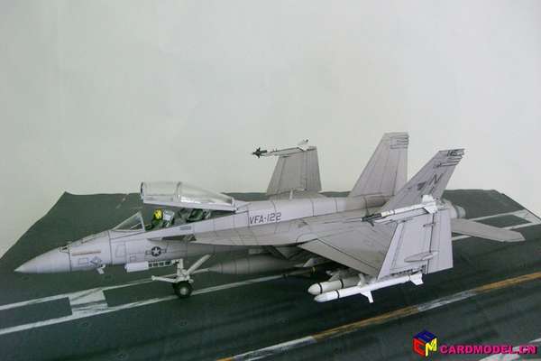

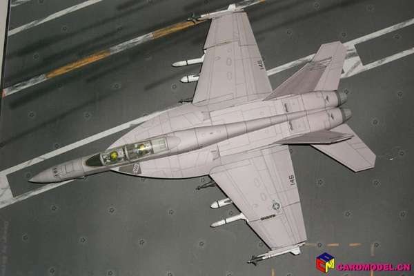

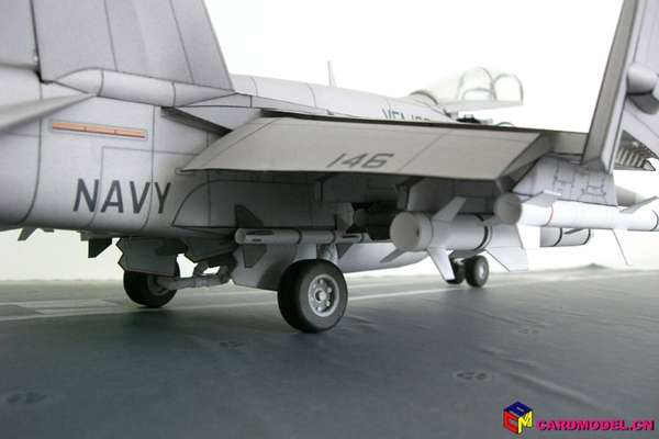

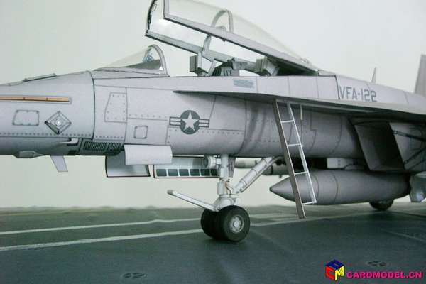

    空:1:33 Halinski F/A-18F,制作者 ID:fwk

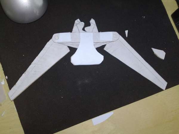

    这种是比较简单的模型,对于比较复杂的模型,会多一道制作龙骨的程序。龙骨一般会由 0.5mm 至 2mm 厚的纸板做成。但在图纸中,它会是一张普通的纸,需要把它平整地粘在厚纸板上,然后在按线切割下来(这个很费力气)。

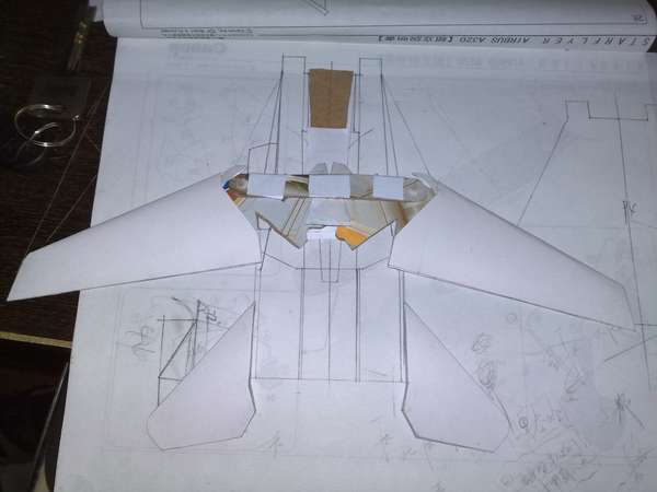

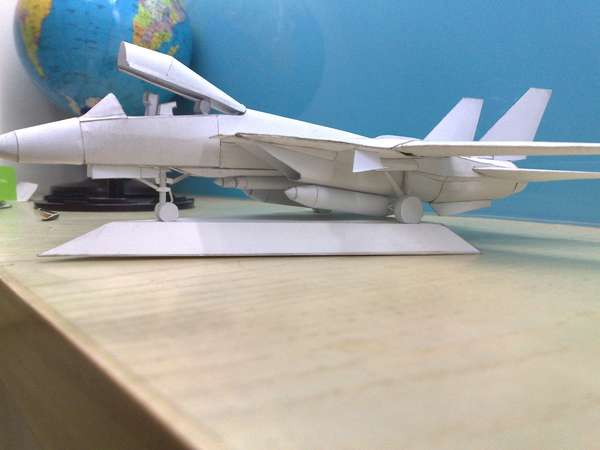

    想起以前在知乎上答过一个问题,里面有自己做纸模的过程,在这里:你 DIY 过哪些让自己满意的东西?

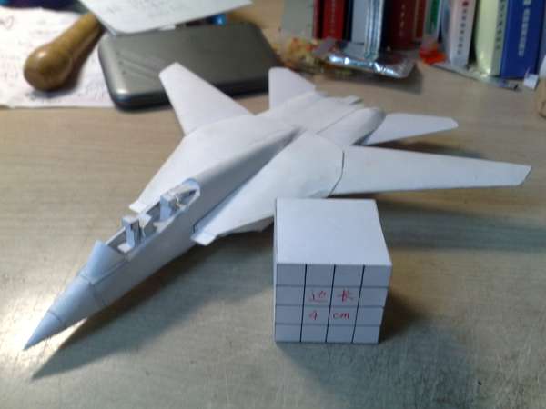

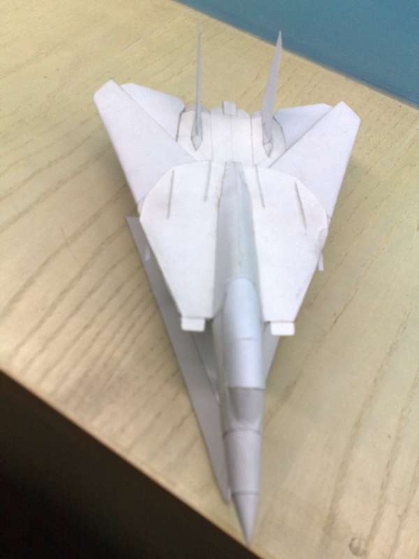

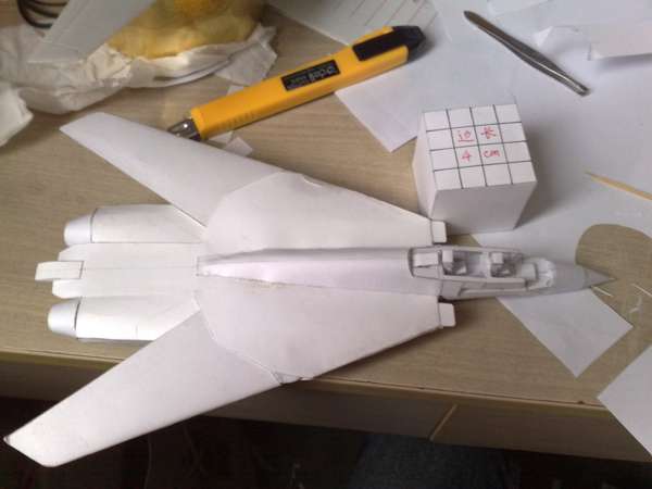

    然后这里再发一个,自己 08 年制作 1:72 的 F-14 过程。
    这两个虽然是自己手绘设计的,但和典型的制作方法大同小异。
    1)机翼龙骨
    2)机翼蒙皮

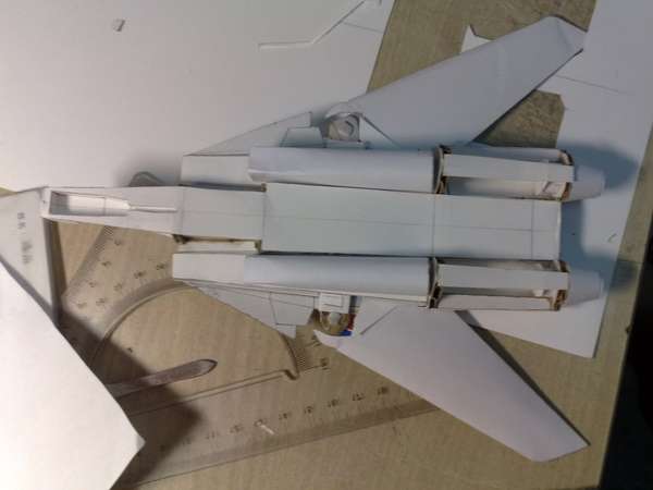

    3)机身龙骨
    4)机身蒙皮
    5)机头和平尾的细化

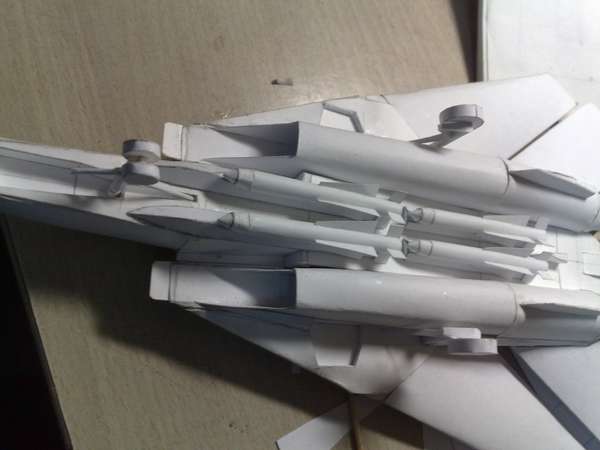

    6)起落架与导弹
    7)完成图

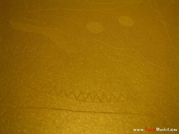

    1)对于打印,为了颜色更为自然均匀,很多大神愿意选择色卡纸制作。然而,色卡纸打印了以后,上面残留的黑色线又会破坏美观,因此,牧师大神想到了一个方法:用没有色带的针孔打印机来打印色卡纸。这样仅仅有压痕,没有多余的颜色。
    打印出来的色卡纸是这样:
    做出来的模型是这样的:

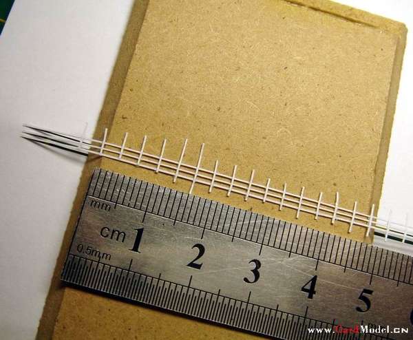

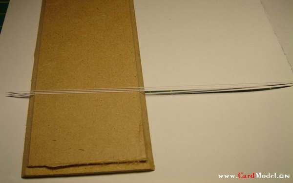

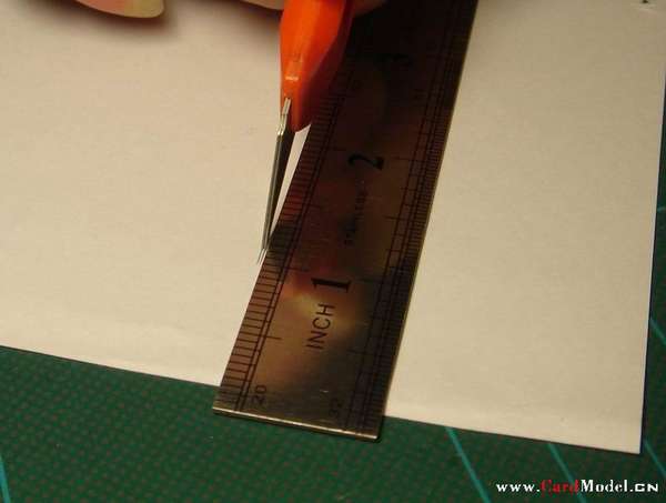

    2)比如舰船上的栏杆,普通的一般使用铜丝,因为用纸切下平整的不到 1mm 宽的长条非常难。然而我们的牧师大神想到了一种方法
    首先在美工刀上夹两片刀片
    然后在纸上进行切割
    绷起来
    最后栏杆就很简单了
