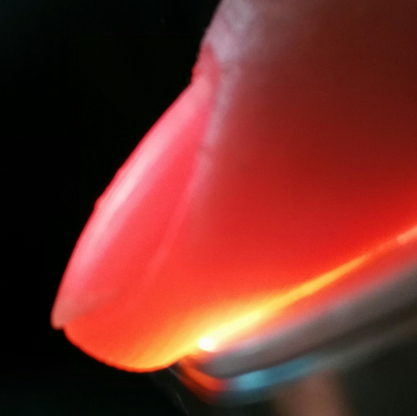

    我们先来看下题主说的现象
    我的手指真是红。

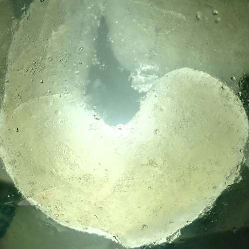

    虾仁是冷冻的,我们再来看个活的(现杀),蛤蜊的斧足
    是黄的唉~
    低等动物没有血红蛋白和肌红蛋白,透射光就不是红色了。

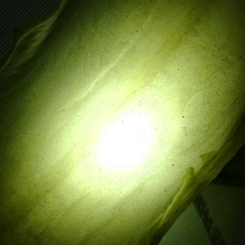

    那植物怎么样?来一块白菜梆子。
    白菜是绿色的。叶绿素的作用很明显,虽然原本看起来挺白的。
    从上面的实验可以看出,不同物种具有不同的色素,放在灯上的颜色就不一样。这里显示的颜色主要就是色素引起的。大部分脊椎动物都有红色血液和肌肉,所以都和人一样。

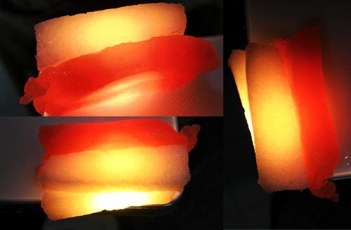

    终于从老家回来,材料更加充足,补充实验,猪肉的瘦肉和肥肉
    猪瘦肉,含有少量血液(毛细血管),含有大量肌红蛋白,显示红色。
    猪肥肉,含有少量血液(毛细血管),含有少量其他色素,有微微的红色或黄色,表面看起来几乎是白色。
    切割成小条,接近手指厚度,放在闪光灯上。为了防止拍照的白平衡和色差的影响,两块肉放在一起拍摄。
    注意,左边两张图是侧面照的,右侧是正面。侧面拍照时,由于脂肪一侧光强较强,向着瘦肉一侧有光染。以最后一张正面照最为干净。(注意这三张其实是同一个实验的三个角度)。
    瘦肉明显出现了红色,而肥肉从黄(中心)到黑(边缘),都没出现红色。
    结果很明显,肥肉只是黄色,而瘦肉有很明显的红色。可见,肌红蛋白在这个现象里起了至关重要的作用。人手指放在灯上,很接近猪瘦肉的颜色。这又证明了手指透射光,主要成因是红色素(血红蛋白 肌红蛋白)。

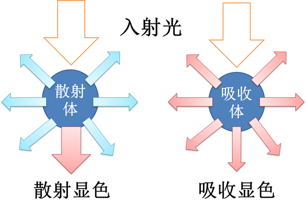

    下面开始进行学术分析。首先普及一个概念,显色原理。
    被动颜色(非光源光的颜色,下面称之为“显色”)的成因有两种,一种是色素显色,把其他光吸收,只留下某种颜色光,另一种是散射显色,将某些色光散射到其他方向,另一些色光则透射更远。比如傍晚的红日,蓝天蓝海。
    另外的答案里提到的“瑞丽散射,Mie 散射,xxScattering”等,都满足散射显色的性质,只是原理有些不同。
    如何在现实现象中判断是色素作用,还是散射作用呢?我们先来做几个实验,了解下到底什么是散射显色,什么是色素显色。

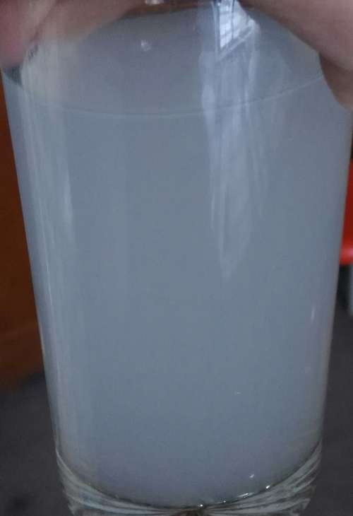

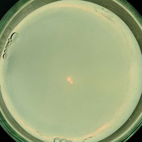

    我们再来做个实验。用一杯清水滴一滴牛奶摇匀,
    然后把手机闪光灯放在下面,从上看
    可以看到这个红色的光点,是闪光灯。

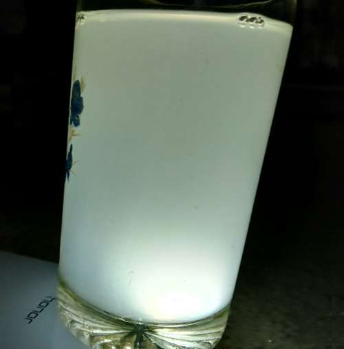

    再侧面看
    看到侧面下部看起来略偏蓝。
    从上面的实验看出,散射显色的特点是,正面看到光源的像(闪光灯光点,太阳),是透射色(这里是红色),侧面看到的散射光,是透射色以外的颜色(这里是蓝色)。

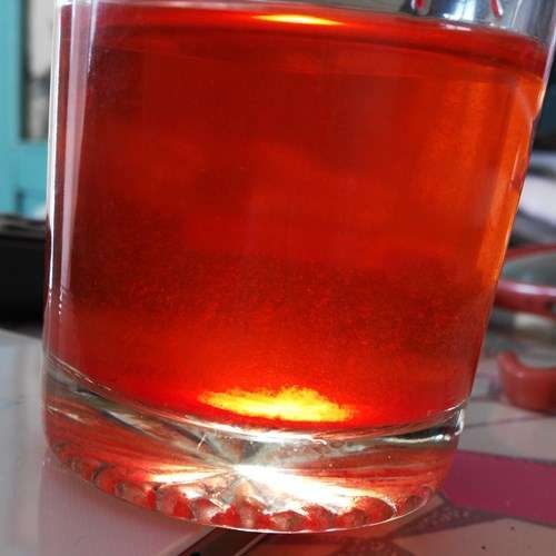

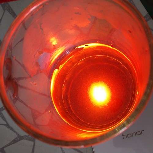

    那么,色素显色是怎么样的呢?用鞭炮的外皮浸出红染料重复上述实验
    从上面看
    从侧面看
    从这些结果可以看出,色素显色,不论从哪个方向看,不论是光源的像还是周围的散射光,都是同样的颜色。散射显色,从透射方向看光源,是透射色(往往是红),从侧面看散射光,是散射色(往往是蓝)。

    而手指的侧面什么样子呢?看一下
    可以看到,任何角度手指都红。这明显不是散射显色,而是色素显色。手指显色的现象,与鞭炮浸透出的红色素显色现象相似,与散射显色的现象不同。
