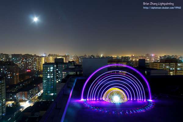

    1.CCFL 冷阴极灯管
    CCFL 冷阴极灯管都是我是在淘宝上淘的,这种灯管光线柔和,能制造均匀的光带,但同时耗电量很大。一般都是高压的,需要逆变器,把低压电池电压转化为高压。把灯管和逆变器链接好,然后自己焊上买来的电池盒和开关。把他们固定在一个木棍上,方便使用是最重要的。
    CCFL 冷阴极灯管效果
    下面这个蓝色光带就是冷阴极灯管的质感

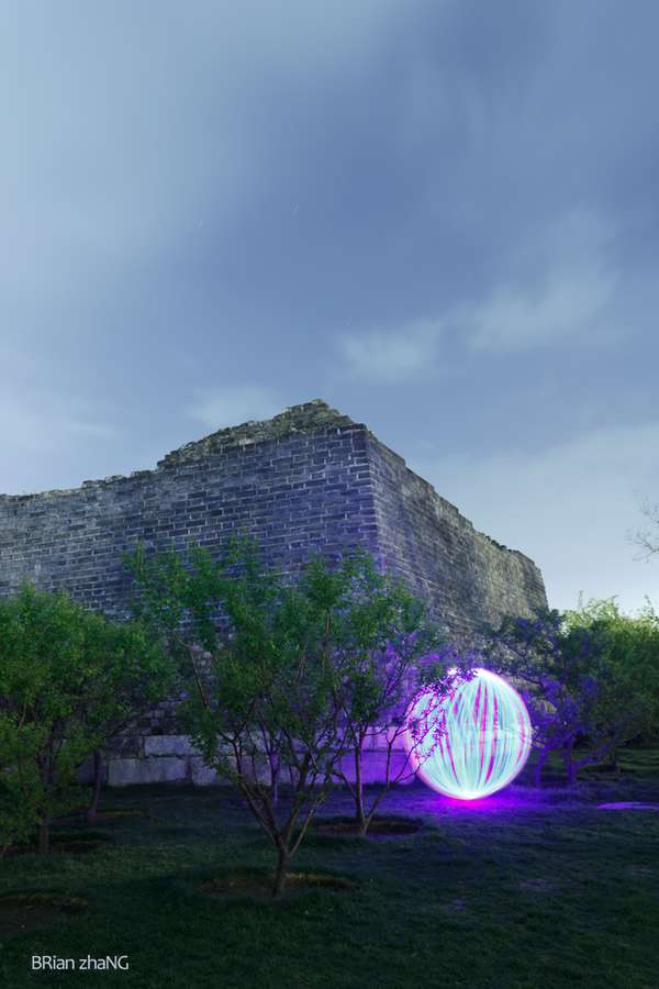

    2.光球工具

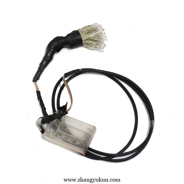

    光球是国外很多人都玩的,工具也是淘宝买的,20 头 LED 圣诞灯(节日灯),差不多几块钱一串,带电池盒,我把所有灯扎在一起,指向一个方向,要说的是,你扎的松紧度会决定之后光球线条的紧密度。然后是最重要的,灯本身电线很短,需要自己买的电线把电池盒和灯续长,以便可以甩圆。
    光球工具效果
    以上这样的光球需要我本人在用灯甩圆同时以圆下面顶点做圆周转动,以保证一个球体。我想这个大家都能理解,这个的难度比较大,需要练习,有可能会付出电线拧断的代价。电线的断是早晚的事。

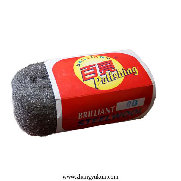

    3.钢丝棉,这个就是极细的一团钢丝,一点就着。
    钢丝棉也是淘宝上买的,有不同标号,我用的是 0#。其他还有 1#略粗,00#甚至 000#就会更细。
    我用一个拉直的钢丝衣架一头困住钢丝棉,另一头弯一个弯以便用手拿,由于是钢丝,我用一个 9V 方块电池点燃(短路),这样的目的是因为打火机很容易导致一下烧起来很旺,造成烫伤。然后甩圆。没经验最好戴手套和穿帽衫,落到皮肤上很烫,如果不幸有一大块落到皮肤上后果也很严重。
    钢丝棉燃烧效果

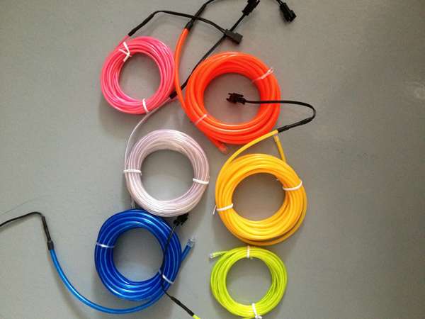

    4.EL 冷光线,发光的线
    (由于没有专门拍的冷光线照片,此图来自网络)
    同样淘宝有现成,很多颜色选择,一般也要个控制器的东西。
    冷光线效果

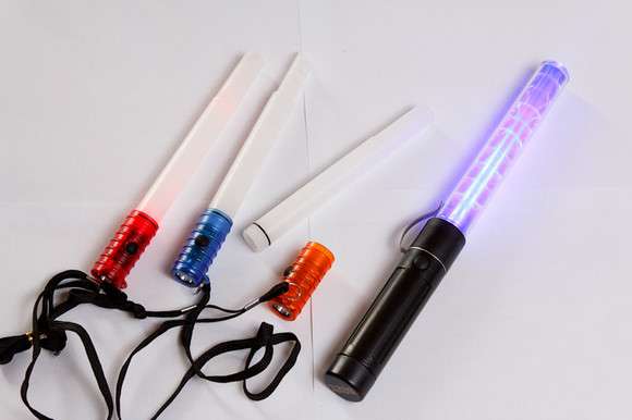

    5.LED 发光棒
    淘宝上各种发光棒,会有不同的灯光效果。
    LED 发光棒效果
    在自己身体周围摆动制造的火一样的效果

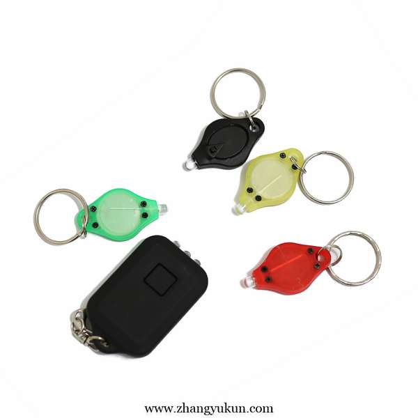

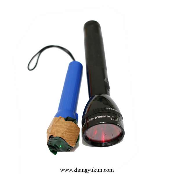

    7.各路手电和手指灯等点光源
    手电和手指灯其实也是最常用的工具,最适合做单线条的图案,文字。装上色纸想画什么画什么。
    手电效果图
    写字当然是手电最容易做的,不过对着相机要练习反着写。
    像是上图的章鱼是手电,其他鱼是手指灯。
