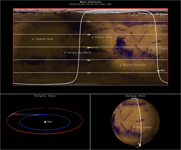

    火星勘测者轨道飞行器(MRO)。这货离火星地表只有 300 公里。那是多近呢,这么近:
    (MRO 实时位置图)

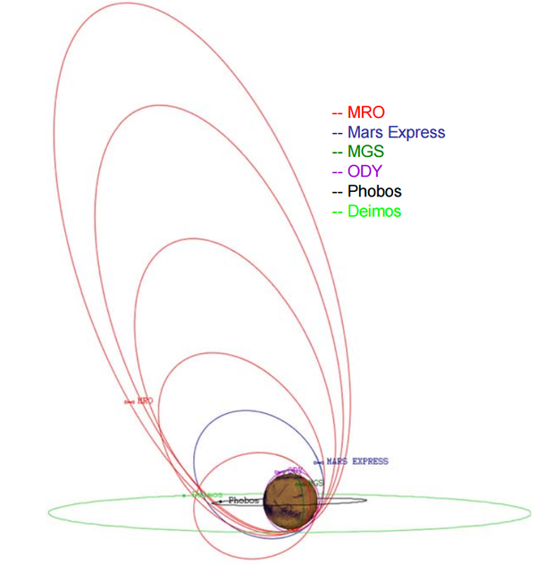

    MRO 距离火星地表只有约 300 公里。这个距离如此之小,以至于再低一点,就可以在飞行中感受到拂面而来的火星大气了。实际上 MRO 一开始入轨的时候,也正是利用了这一点:让近地点浸没在火星大气边缘靠内处,不断的消耗 MRO 的动能,这样逐步把一个高椭率的轨道修成后来的正圆形。
    (MRO 气动刹车轨道示意。图中还画出另外几个火星轨道器以及火星的两颗天然卫星的轨道作为对比。)
    就这么修了 400 多圈,才修成几乎贴着火星飞的轨道。

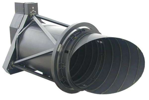

    都离得这么近了,MRO 还是带了一个口径巨大的相机(或者说望远镜):
    (MRO/HiRISE)
    它携带的 HiRISE 相机,口径达 0.5 米,是有史以来太阳系深空探测任务中最大口径的望远镜。当然比地球轨道上的很多空间望远镜是要小一些。但是能把这么一大坨东西扔到火星,也是挺不容易的。感受一下 0.5 米口径望远镜的大小:

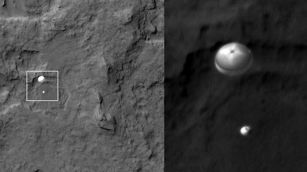

    实际上好奇号还没落地的时候,MRO 就开始注视它了:
    (好奇号火星车降落时 MRO 拍摄的影像)
    好奇号落地之后,MRO 又盯着它风中摇曳的降落伞看了好几年:

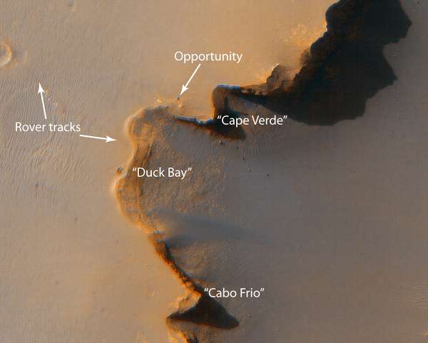

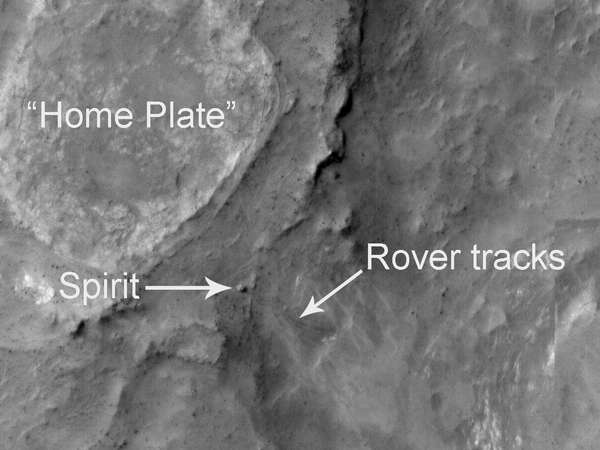

    (勇气号和机遇号)
    勇气号和机遇号大约是两米直径。……还能看到更小的吗?

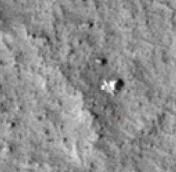

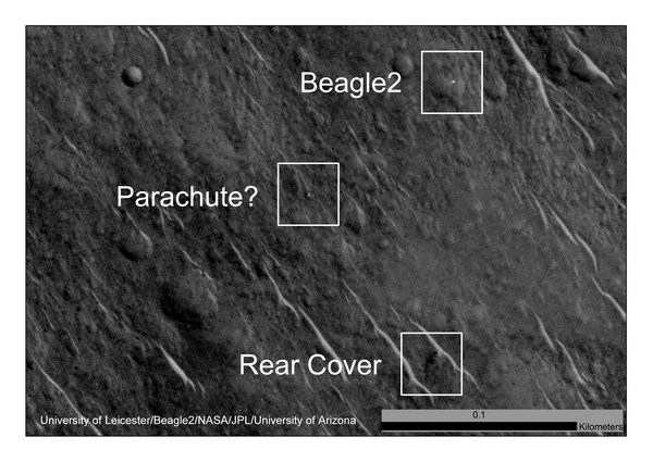

    2003 年,英国发射的猎兔犬 2 号火星探测器,进入火星大气层之后与地球失联。这桩悬案到 2015 年,终于被 MRO 解开:
    放大:
    看起来似乎是太阳能电池板没有完全打开。所以就 GG 了……

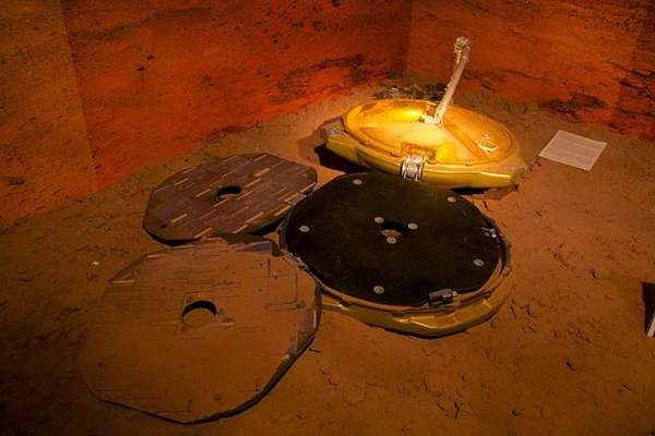

    (英国一个太空博物馆Spaceport陈列的猎兔犬 2 号死相复原)
    猎兔犬 2 号这个大“怀表”的直径是 57 厘米,展开一半后大约一米,已经在挑战 MRO 分辨力极限了。话说 MRO 还能再给力一点吗……比如,马特达蒙的火星宠物——旅居者号火星车?

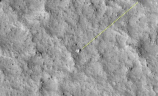

    噫,这家伙只有 65 厘米长,原则上在 MRO 的影像中只占 2 个像素……
    虽然感觉没什么希望,MRO 还是拍了。黄线所指是携带旅居者号去火星的“探路者号”,就是马特达蒙用来跟地球通话的那个不能动的玩意。
    这是探路者号拍摄的着陆点全景图的一部分。NASA 的同志们对比了半天,觉得 MRO 拍到的遥感图上,似乎在图左打问号的地方多出了一个不知道什么东西——兴许就是失联的旅居者号了。我对了半天,觉得他们可能是想说这个地方(红圈内):
    恩,在接近极限分辨率的地方,想象力是一个重要的能力。
