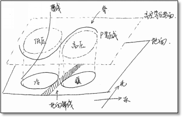

    空气的温度越高,密度也就越小,气压随高度的变化越低也越慢,等压面的高度也就越高(换句话说,就是冷空气比较扁,暖空气比较厚(づ。◕‿‿◕。)づ)。上图中,一条等压线在冷暖气团区域上空的起伏,就表示着这个意思。在高空,我们选取一个等位势高度面,就可以看到冷暖气团上空的高低压区域啦,冷空气上空对应着低压区域,暖空气上空对应着高压区域,请看下图,纯手工打造(因为用软件画了好几次,都失败了 T_T):
    图中,高空等位势面上,低压区域中有一条线,叫做低压槽线。它位于低压区域等压线曲率最大的地方。当冷暖气团相会的时候,大气就成了如上图一样的形势,可以看到锋线常常出现在低压槽线的前边,有时,也会出现在槽线附近和靠后位置。
    关键的问题来了,冷锋出现在这个位置,跟锋前升温有毛关系?
    我国大部分地区地处西风带,气流从西向东流动。当冷锋形成的时候,高空中呈现了“槽”、“脊”的形态,从西向东的气流在这样的结构下,沿着等压线向前流动。冷锋面,处于槽的前部、槽线处或槽线靠后处,那么“锋前”区域就处在槽的“前方(东侧)”。这个区域中,气流是什么样的呢?答案就是:西南风!
    请忽略我销魂的画风!(正经脸)西南气流,带着南方湿润温暖的空气向锋面的前方输送,就使得锋前区域开始增温了!
